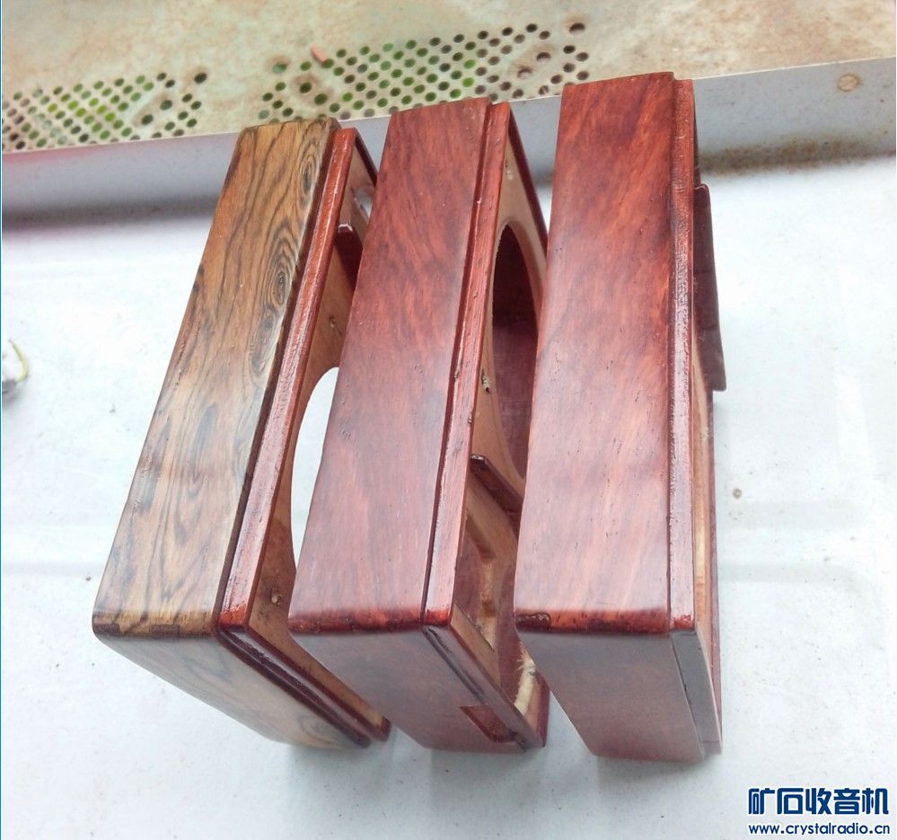

虽然,经二道手刷上漆,一道喷漆,漆面效果已达到普通油漆效果,但离钢琴漆面一样的效果,还是差得太远,还得继续打磨上漆。
湿磨,用2000目耐水砂纸沾水打磨。湿磨后,光滑度极好,有如丝绸般的手感。
 楼主| 发表于 2023-4-23 11:13:01 | 显示全部楼层
湿磨能使漆面更加平滑细腻,为镜面效果做好基础。进行二次喷漆后,虽然漆面未完全固化流平,但镜面效果也开始出现。
 楼主| 发表于 2023-4-23 14:14:19 | 显示全部楼层
经过4小时的固化时间,再看看镜面效果:

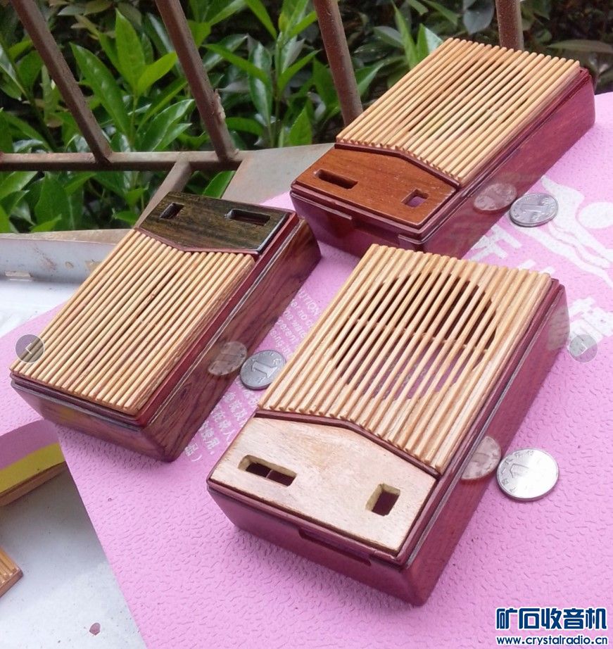

 楼主| 发表于 2023-4-24 12:58:04 | 显示全部楼层
昨晚下了一夜中雨,今天小雨,温度低,温度大,不宜上漆。上午做了一个后盖。
 楼主| 发表于 2023-4-24 13:01:08 | 显示全部楼层
索性把标牌粘上,看看效果如何。

离完工还需几日,镜面还有些小颗粒,还需打磨,气温也低,固化时间长。而且漆膜厚度不够,需达到0.5mm才有比效好的镜面效果。即使是达到了效好的镜面效果,也还须近10日才能有良好的硬度,达到指甲都划不上痕迹的坚硬程度。
