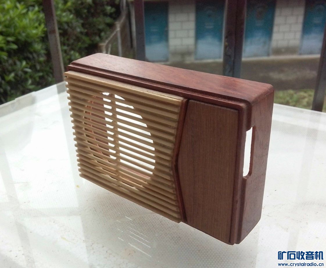

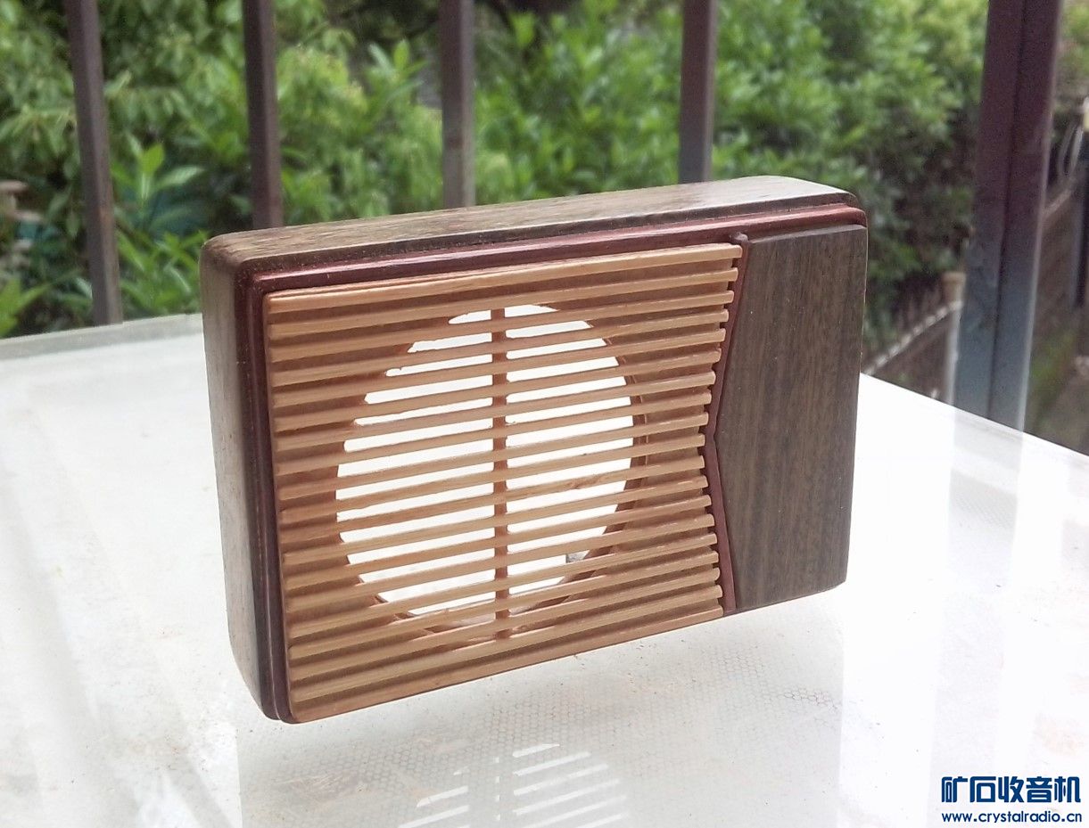

喇叭栅条制作,铣床和雕刻机费时,用竹木签粘贴又快又好,10分钟左右就可完成一个。

今天上午,把三个壳的中框和前脸大部分做出,以后开调谐显示窗和音量孔费不了多少时间,后盖也制作不难。如果要求不高,稍加打磨便可上漆完工。但要求镜面漆效果,就不是一朝一夕可实现的,每上一道得待其完固化后,才能打磨,至少得24小时。要达到镜面效果,漆膜得厚,没5~10道上漆和打磨抛光,我是不可能实现的。

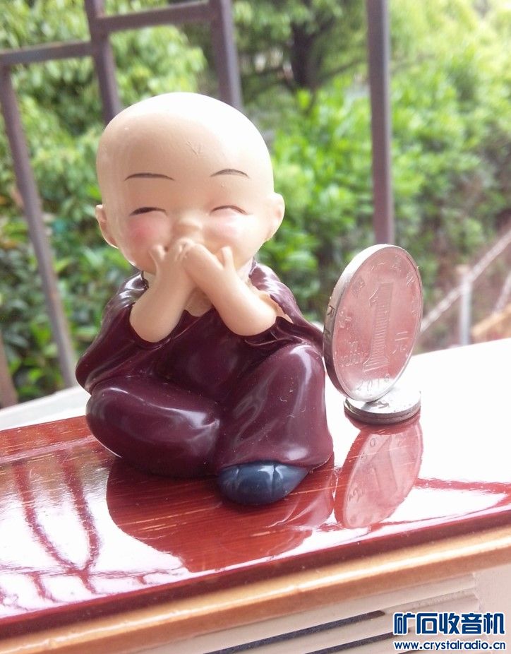

目前,仅能到达到的镜面漆效果,抛光后应好一点

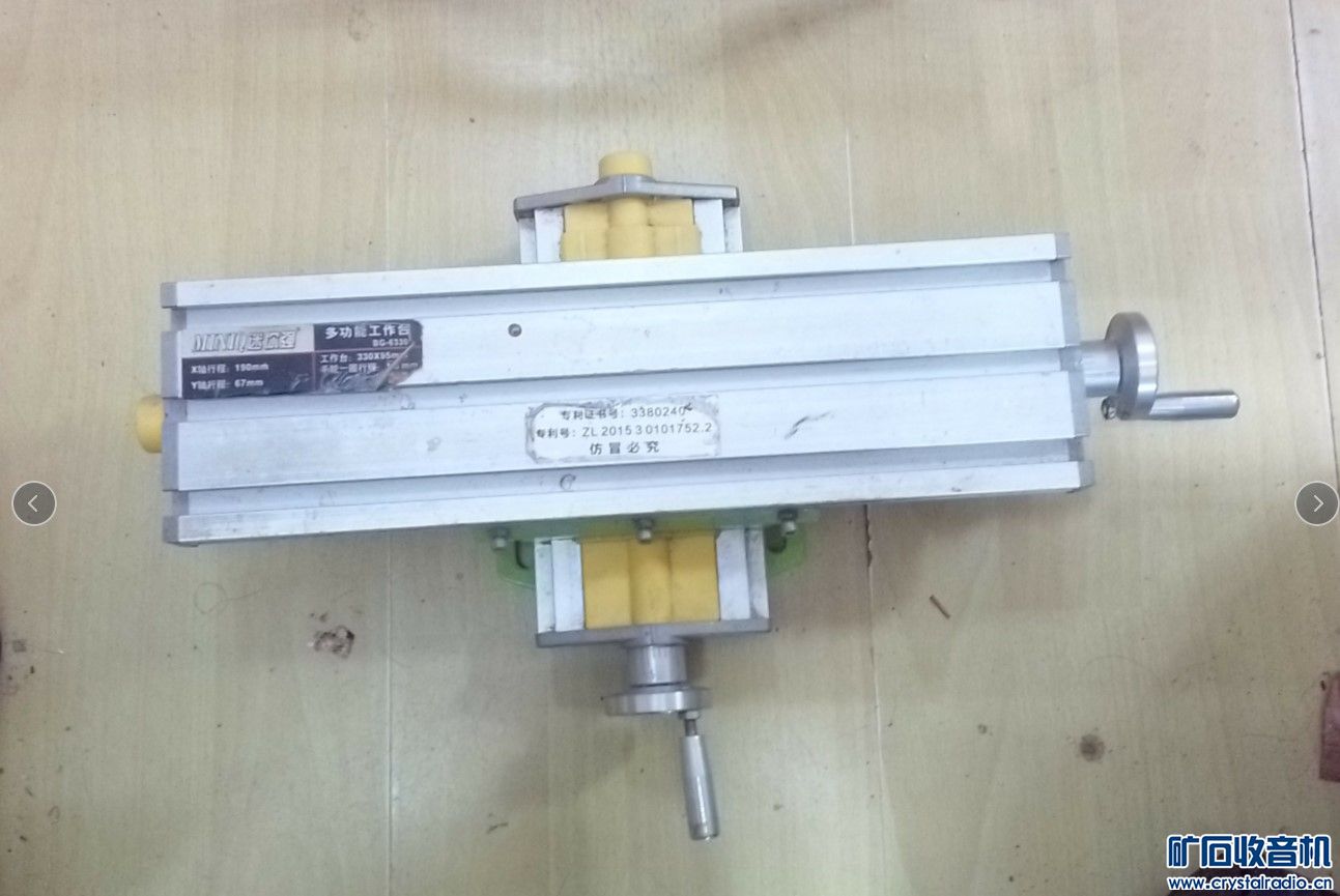

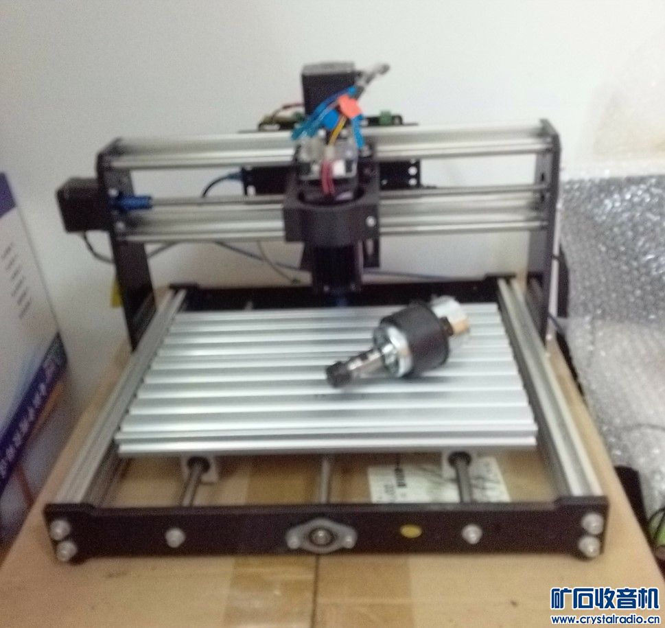

老先生手艺精湛,内心平和,值得学习!此外,工欲善其事必先利其器,做这些物件,比焊接电路板要繁杂的多,没有趁手工具,难度要大太多。老先生能否展示一下您的工具图片,譬如小铣床和雕刻机?目前有台钻、小台锯,想添置一些工具,不知道如何选择,想借鉴一下。谢谢!

铣床是个小型工作台,配合台钻使用。
雕刻机是机械和激光两用的。
