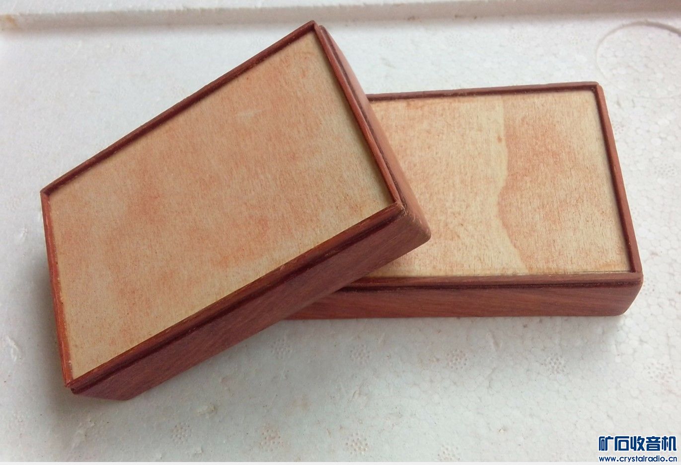

接着,准备嵌入喇叭安装板,由于要开孔,宜用层压板加工。
 楼主| 发表于 2023-4-17 16:51:48 | 显示全部楼层
粘接好嵌入的喇叭安装板后,就是胶水未完全干固,其结构互相作用,已经十分牢固,此后便可打磨外形了。

红木和黄花梨属硬木,手工打磨很慢。我用小型多功能台锯和手电钻,进行粗磨,然后手工细磨。
 楼主| 发表于 2023-4-18 07:33:55 | 显示全部楼层
打磨程度与上漆要求有关,镜面漆须打磨至丝绸手感为佳。壳内不用打磨,毛料有良好的吸音作用,可明显提高音质。
 楼主| 发表于 2023-4-18 08:02:55 | 显示全部楼层
刷上一层快干透明清漆,看看木纹效果,给自己增添点愉悦,享受制作乐趣。

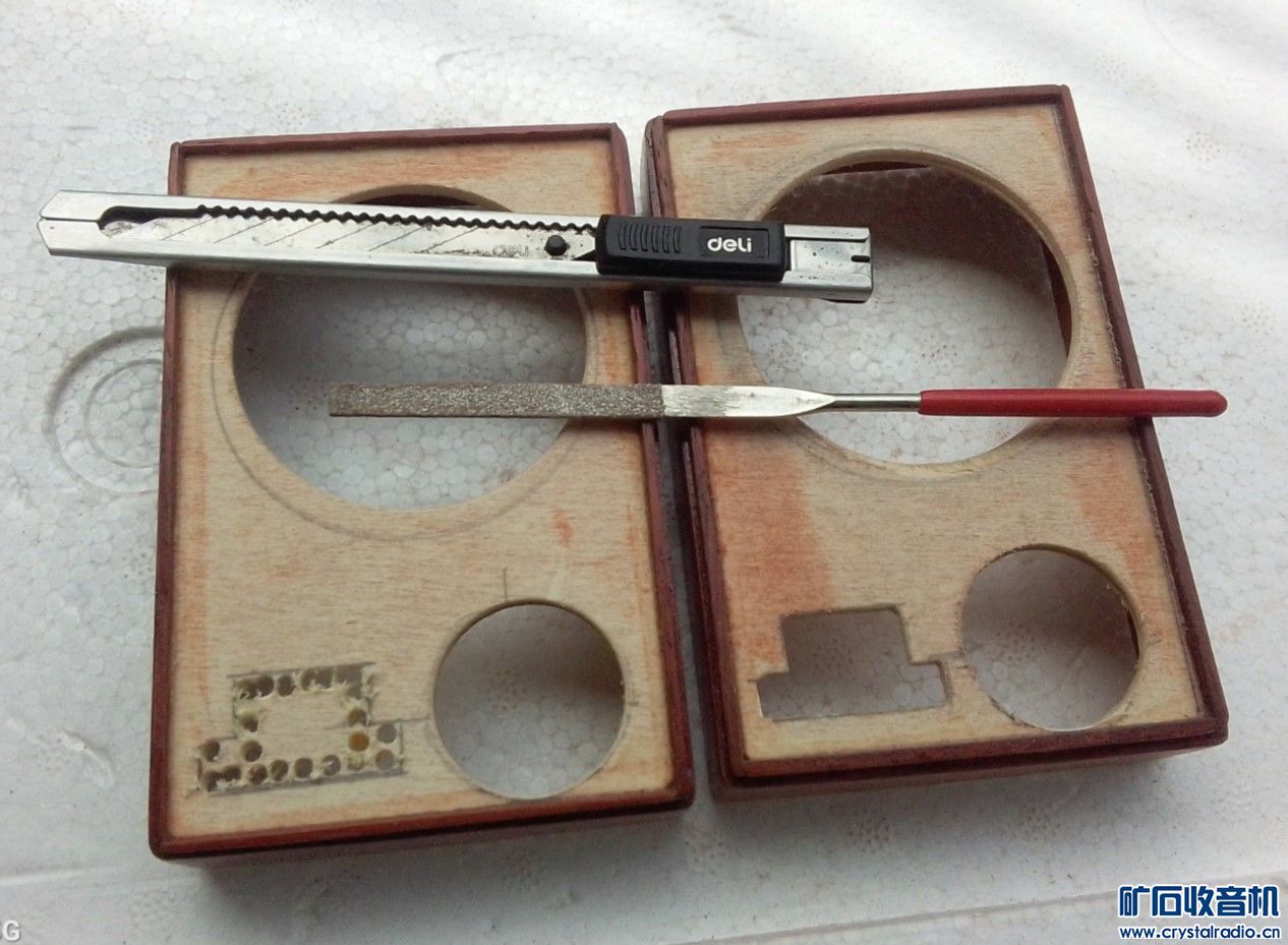

用台钻开孔,由于喇叭安装板已牢固,比预先开孔再结合更容易。
 楼主| 发表于 2023-4-18 10:14:12 | 显示全部楼层
电位器开关孔,钻+刀+锉整形。当然,用铣床甚至雕刻机加工,更为精准美观,我也有小铣床和雕刻机,但工时太长。
