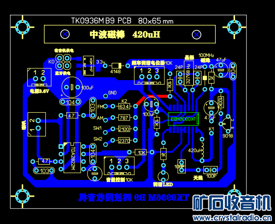

 楼主| 发表于 2023-4-18 17:21:37 | 显示全部楼层
这个图我有发现了一处问题:波段转换开关K2处 63.4Ω电阻与GND直接相连了,应该断开才对。如果已打版又不想割断电路板,那么中波的电阻值就应该787欧姆减去63.4Ω欧姆、短波2100欧姆减去63.4+787欧姆、组成电阻串联模式也行。
TK0936MB9 四波段收音机PCB单面板.zip
87.18 KB, 下载次数: 208
发表于 2023-4-18 18:23:32 来自手机 | 显示全部楼层
无法串连,只有割断电路板。
 楼主| 发表于 2023-4-18 22:49:23 | 显示全部楼层
sjp 发表于 2023-4-18 18:23
无法串连,只有割断电路板。
说的对,只有割断电路板。嗨,真对不起网友、如此简单的电路板竟然这么多错误。

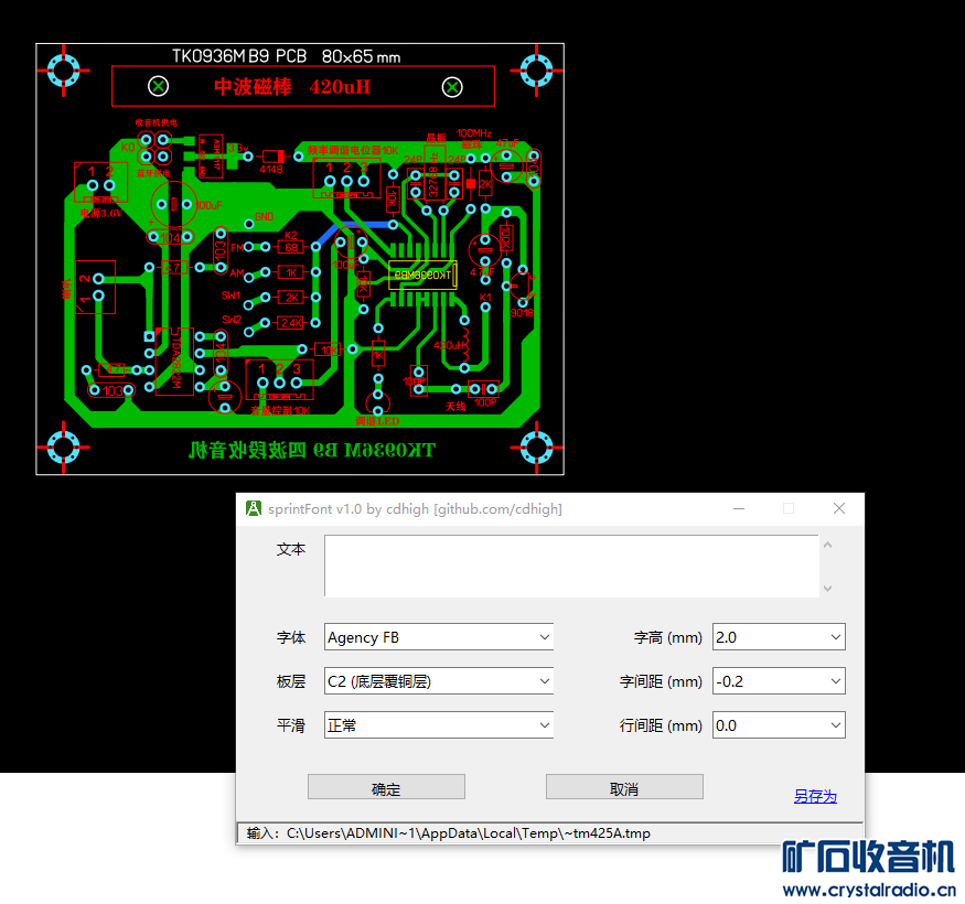

发表于 2023-4-20 19:14:24 | 显示全部楼层
请问一下LAYOUT60怎么添加的中文??

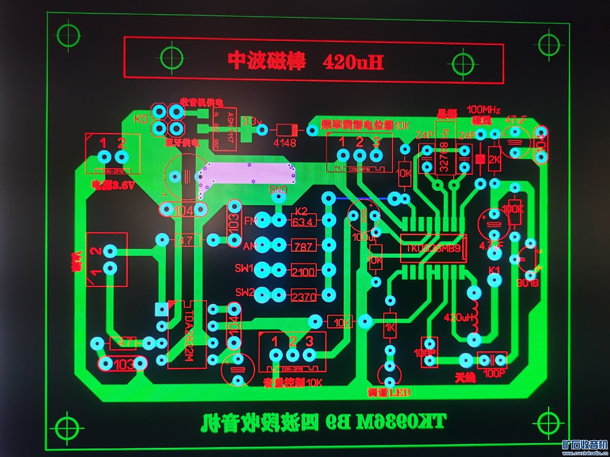

发表于 2023-4-20 19:33:26 | 显示全部楼层
原来的文件打板的话是没有固定孔的,我给加上了非常感javascript:;谢LZ的分享。
B9光绘-打板文件.rar
164.44 KB, 下载次数: 154
TK0936MB9 四波段收音机PCB单面板.rar
77.77 KB, 下载次数: 160
 楼主| 发表于 2023-4-20 23:15:05 | 显示全部楼层
这个板图有一处错误!那根条线应该接在TK0936 B9的10脚,你接的是11脚,需要改一下。

发表于 2023-4-21 10:47:30 | 显示全部楼层
已改过来了。
发表于 2023-4-21 10:59:08 | 显示全部楼层
我用的是WIN10系统LAYOUT60启动插件输中文无效。
