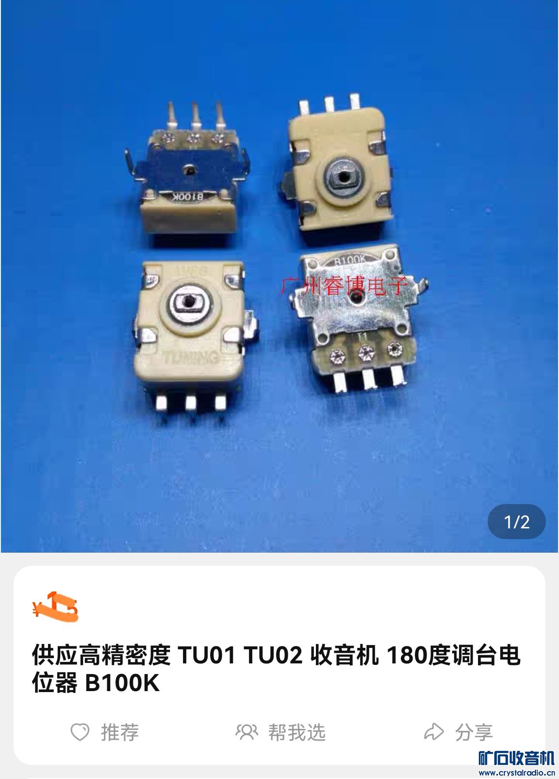

楼主给一张刻度盘的正照图片,我想用A4纸打印出来贴上去用,谢谢!
 楼主| 发表于 2023-4-12 12:14:29 | 显示全部楼层
这个应该不行。原因是不同的电位器机械角度不同、线性也不会完全相同,所以偏差较大,不能直接套用。
前面的那个读盘也不准确!那是我随便找了个电位器瞎画的,我新购了品质稍好的电位器,目前正在绘制中,等我自己认为满意了,我再发图,包括电位器购买链接也给你。

发表于 2023-4-12 17:51:59 | 显示全部楼层
DSP专用电位器。
