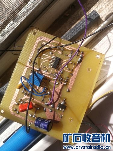

最近做了TK0936M B9 收音机,效果很不错,灵敏度非常高。

制作完成了,一波三折的,TDA2822M接成BTL失真太大,后来只用一个声道音量也足够了,有时间试试LM368N。这种电路形式的收音机出现,传统电路结构的收音机没任何优势了。

做的很好,祝贺您。这个电路做出来的调频波段灵敏度的确很高,我许多成品机器收不到的电台它竟然都能收到。我的机子目前中波感觉还不够好,也许是磁棒天线品质差的原因,还在研究中。
您说的TDA2822 BTL连接 失真问题、您可以在2822的 7脚输入端串联一只4.7K~10K的电阻试试。老爷子发的《两级调谐低失真直放收音机》一文里就是这样做的、可以借鉴。

我做的这个机器目前中波和短波都不好,中波能点亮调谐指示灯的电台只有两三个、这个还在实验改进中,可能是我的磁棒线圈做的不够好。短波需要仔细的调、偶尔能找到清晰一点的电台、整体噪声较大。我对短波不是很熟悉、平时也很少用,等玩一段时间再确定是否有改善空间。
