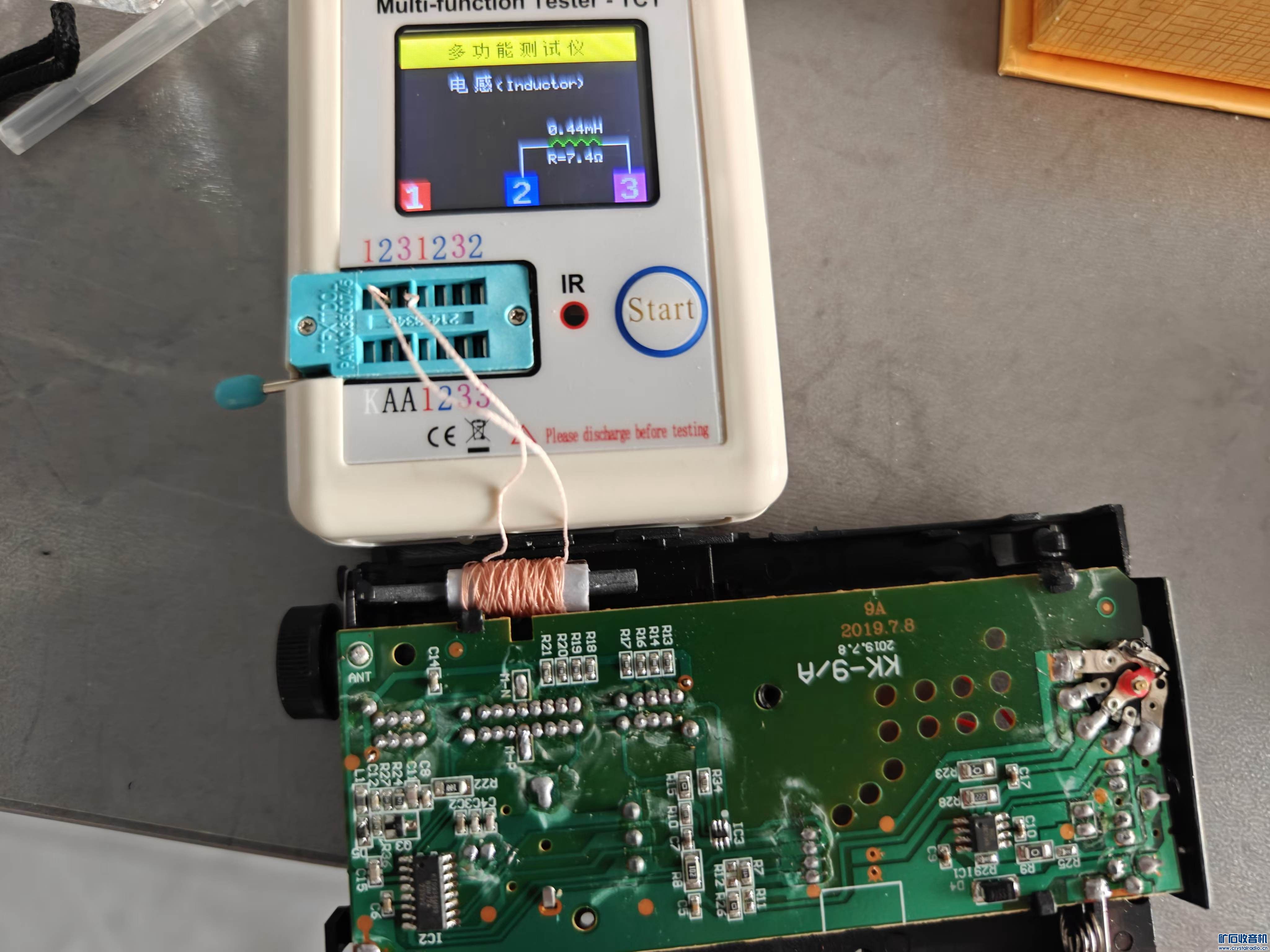

发表于 2024-10-30 08:01:47 | 显示全部楼层
顽童50 发表于 2023-4-11 21:25
实物图片来了,其实没有什么可看的,与PCB版图一样。
顺便说一下,我做的这个PCB板尺寸是74X 49mm,当 ...
楼主这个中波磁棒线圈电感量会不会远远超标了,你看我这个这么小点,都超了
 楼主| 发表于 2024-10-30 13:42:47 | 显示全部楼层
我只有一块胜利9805A+数字表、具有电感量测量功能,我实测的电感量是420uH。 应该差不多。
我后来做的TK0936中波磁棒都是160mm长,线圈分成两段、每段60匝左右、测量电感量420uH左右、放在磁棒两端。中波接收效果非常好。你可以试试......
