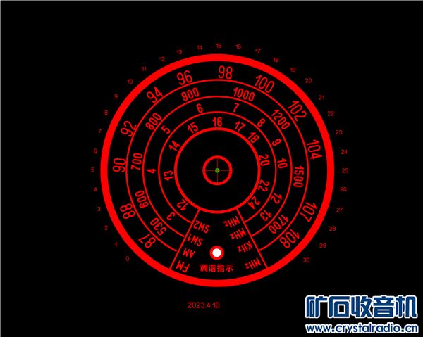

谢谢老爷子!在您的引导下我制作的这个机器,真简单。
我计划这样画,电位器我买了一个品质稍好些的,还没到货,等来了在细调。

看到有些网友做这个电路用多圈电位器调台,我经过实验、其实单圈电位器完全可以,前提是圆型读盘的尺寸要大一点、别太小了。

 楼主| 发表于 2023-4-11 13:30:07 | 显示全部楼层
音乐留声机 发表于 2023-4-11 12:19
谢谢您的回复。
天线电感线圈应该怎么绕制。有参考工艺吗?
中波天线就是我们常用的磁棒+线圈,线圈只有一组,电感量420uH。
我是找了一个以前绕的扁磁棒80mm长。线圈大约是80匝左右,用0.08毫米漆包线(废电子钟机芯线圈拆的线)X14股。套在磁棒上正好离端头2~3mm、电感量落在420uH,于是拆去了次级。
