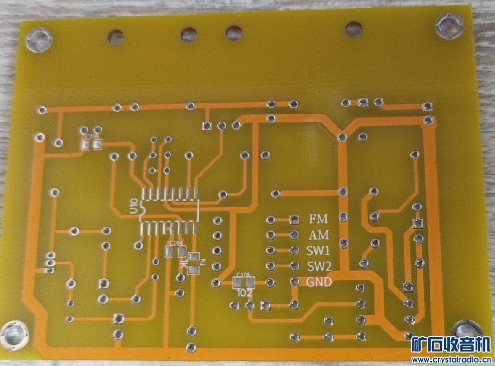

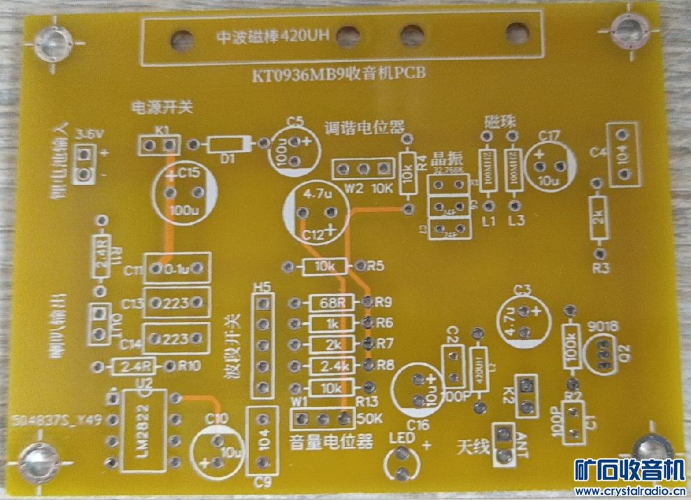

 楼主| 发表于 2023-5-16 11:14:45 | 显示全部楼层
emuplay 发表于 2023-5-16 10:17
老师傅可以用风枪,贴片元件选择大一点的,比如0805,用风枪,烙铁都能焊的,你的最终版的pcb是哪个,我 ...
96楼的那个图是没有错误的,可以直接复制,
这个是最后更改的:在音量电位器前端加了一只10K电阻,对减小失真有好处。否则音量过大。
TK0936MB9 四波段收音机PCB单面板.zip
