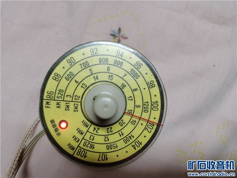

您说的这个DSP专用电位器180°旋转、用在这里我觉得有利也有弊。180度转角可以将调频、中波、短波分为上下两部分画标盘,显得更清晰、规整,弊端是行程由280°变成180°变短了,调台需要更仔细。
180°电位器读盘
180°电位器读盘

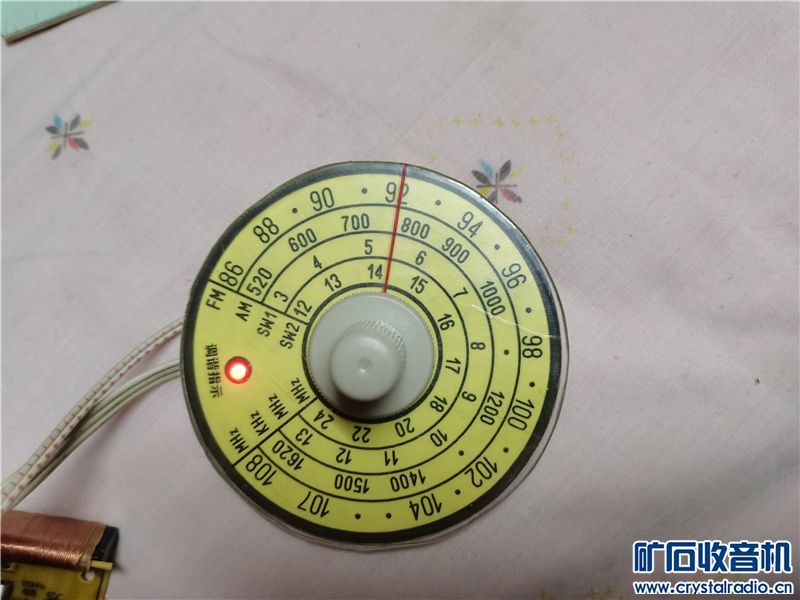

TK0936MB9不能直接接出频率显示。电位器调台读盘直径做大点、频率显示还是很准确的。
我做的读盘直径80mm,单圈电位器调台感觉也很好用。
天津92.1MHz
天津92.1MHz
97.2MHz
97.2MHz
101.4MHz
101.4MHz

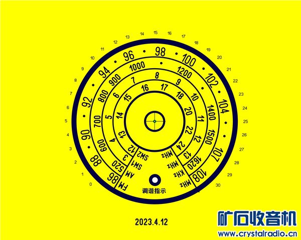

lck88lck 发表于 2023-4-11 23:35
楼主给一张刻度盘的正照图片,我想用A4纸打印出来贴上去用,谢谢!
我的读盘今天画好了,您看看。我的机壳较大、读盘直径81mm,调台挺好用的。
FM是用数字收音机比较对应画的;AM是用中波信号发生器对应画的,都能准确指示电台频率;短波1、短波2我没有短波信号发生器,我是瞎画的,不准确、但也不会差太多。
小北京读盘分度.zip
21.94 KB, 下载次数: 250

谢谢!我想直接打印贴上去,光秃秃的太难看了,就算我的电位器不一样,准不准的没有关系。
