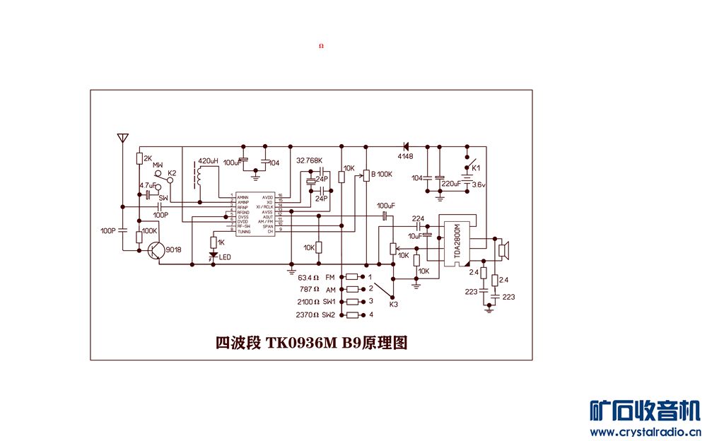

在老爷子的启发下,我也试验了一下TK0936M B9电路,确实简单易做、成本低廉。而且效果也不错。表现为:灵敏度很高,音质也不错,我用的是4吋橡胶边喇叭,高音略差、但听不到失真。整个板子制作一个下午就完成出声了。简单到不可想象......

下载一楼lay压缩文件的网友请注意,这个PCB版图有错误。请将跳线从TK0936M B9的11脚改接到10脚上,11脚悬空。。正确的图在68层,抱歉!
原理图
原理图

 楼主| 发表于 2023-4-11 10:45:01 | 显示全部楼层
K2是天线放大器开关,K3是波段转换开关。10脚对应的接地电阻值不同、芯片自动转换到相应的波段。这几只电阻需要准确、包括上面对电源所接的10K电阻。
详细资料可以找找老爷子网友的文章,里面介绍了相关资料。

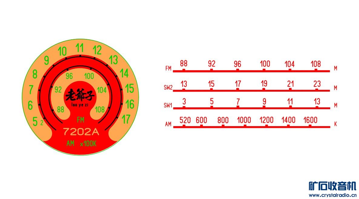

这个机器稍显麻烦的就是画刻度盘。草图绘制完后需要调整数字位置,电位器调整频率好像与可调电容稍有不同,整体线性不如可调电容那么有规律。

发表于 2023-4-11 10:40:44 | 显示全部楼层
感谢楼主分享。
请说一下K2 K3对应位置的功能

这个机器稍显麻烦的就是画刻度盘。草图绘制完后需要 ...
恭喜朋友实践成功!这数字机刻度很好画,只要用的是线性电位器,只需测定出高低端,中间刻度都是等距的。
