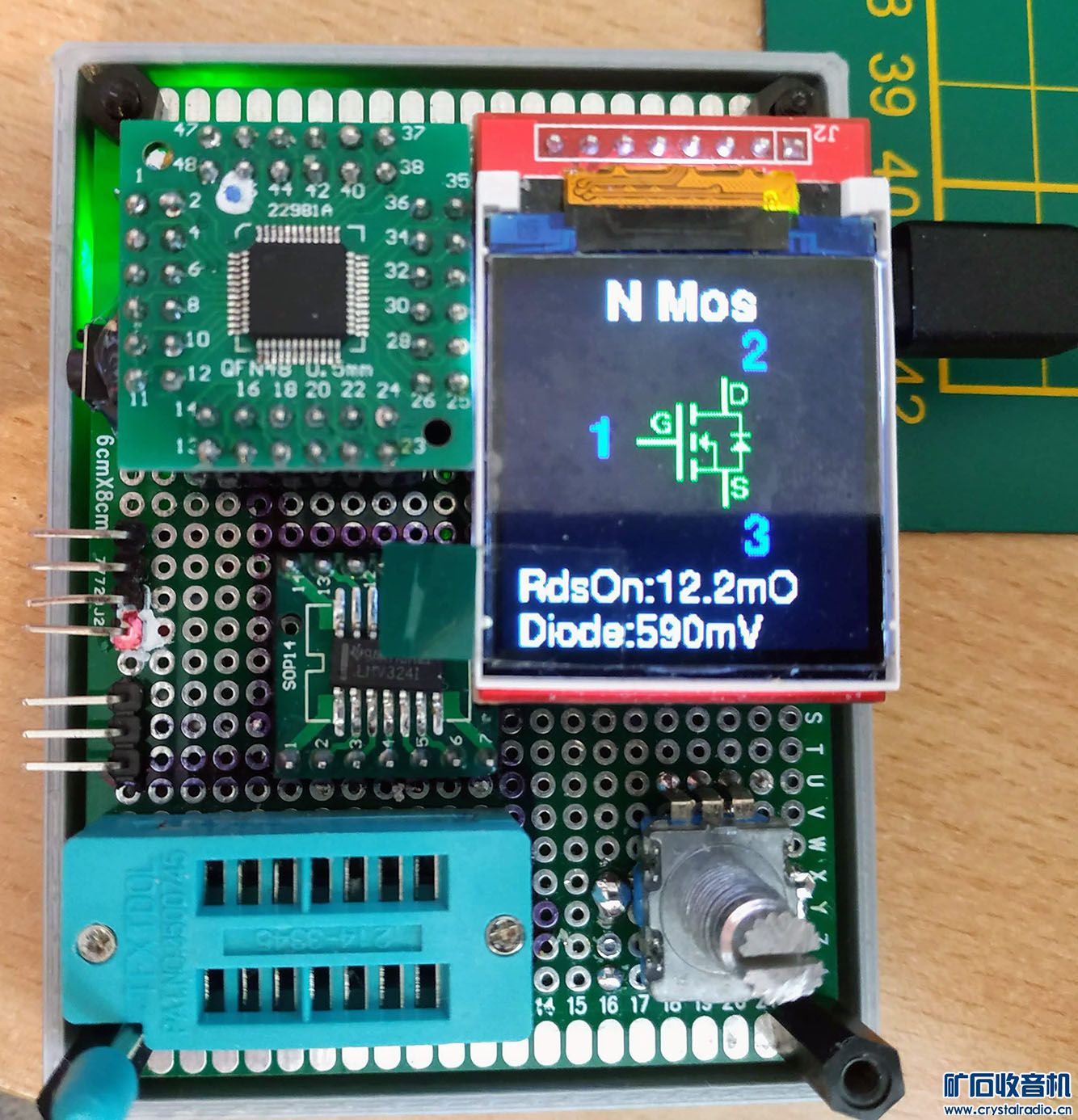

我不确定前面是否提到过,有人移植了 ESR 部分之外的 TT 代码到 STM32 上,但需要一个 LM324
从最简角度,STM32 要增加外部运放,会比 AVR 啰嗦而显得这个移植没有经济价值,只有学习意义,所以如今出售的 TT 都还是 M328 的

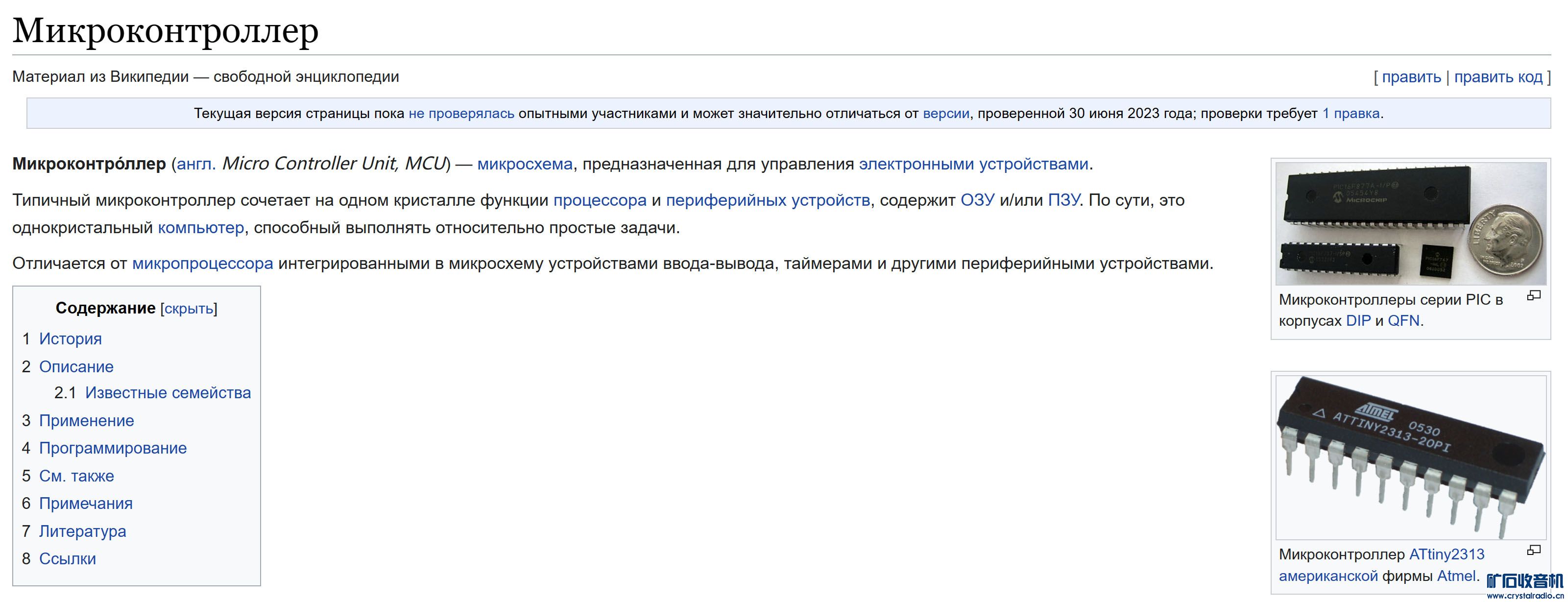

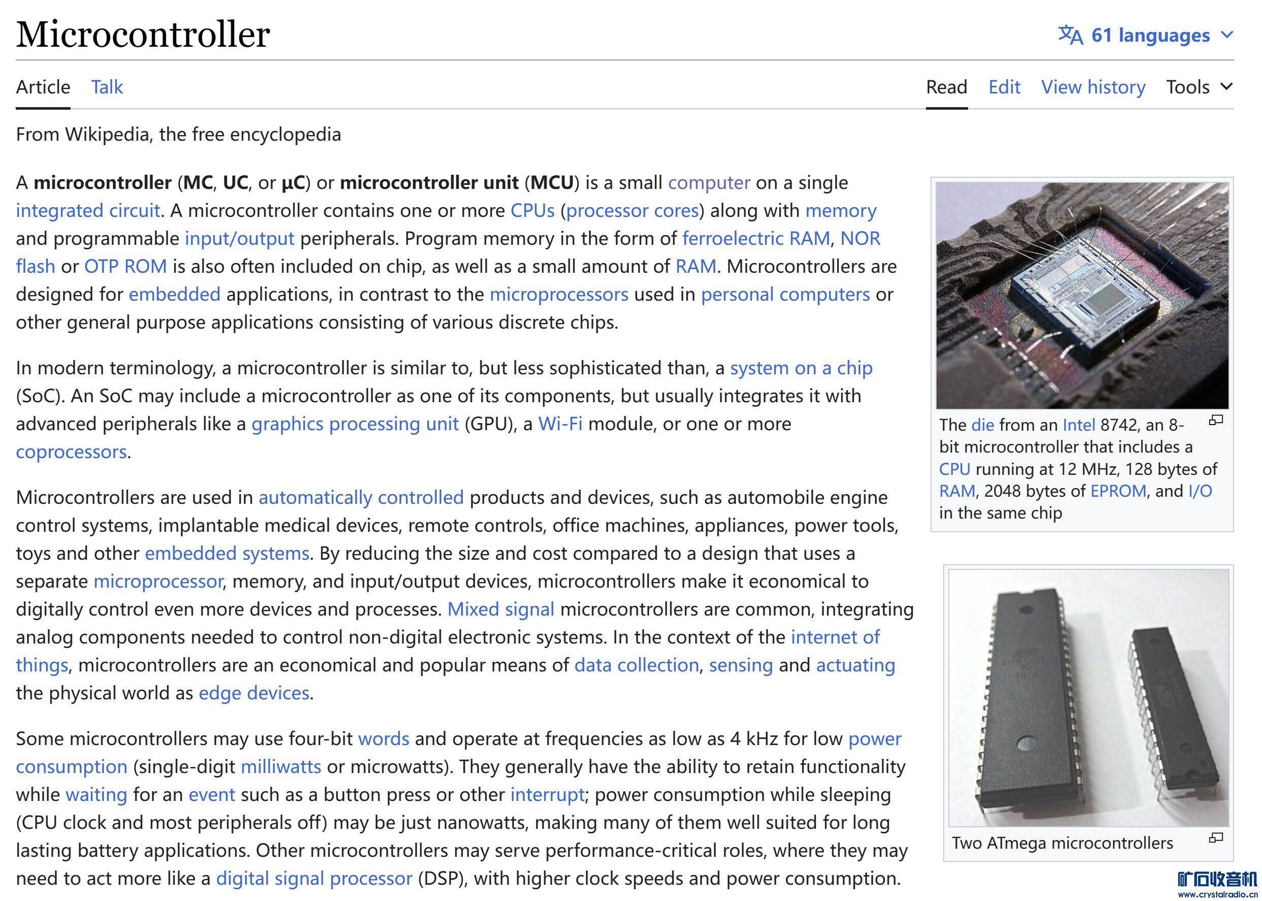

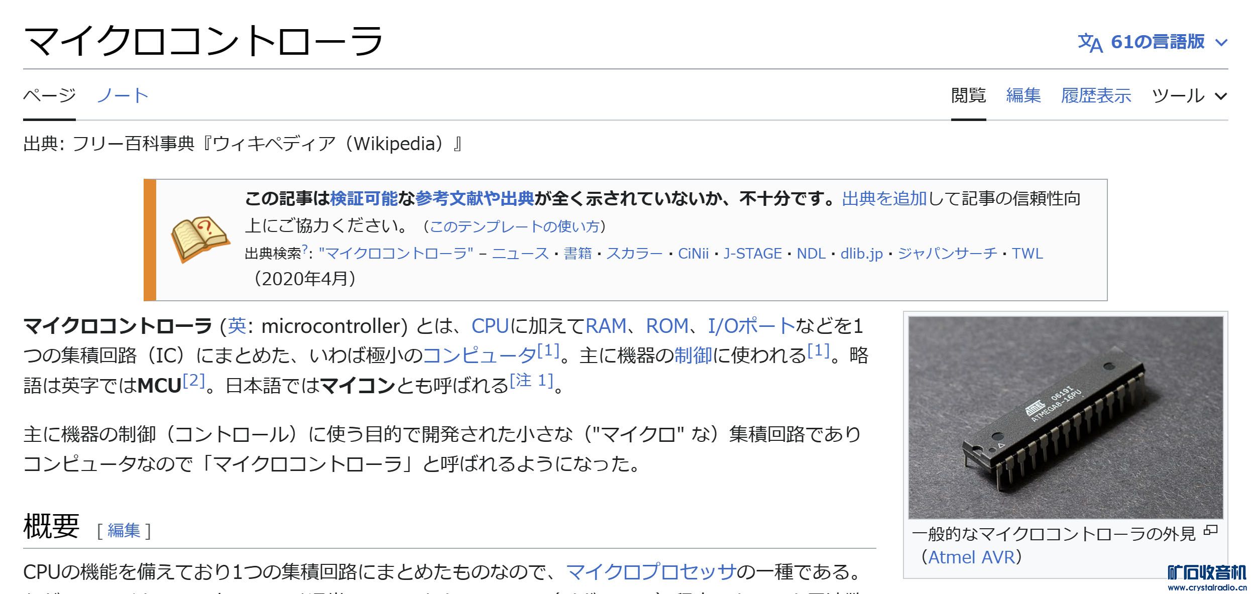

至于 AVR,看来 TT 原作者和其它人都没有移植到其它单片机的案例(STM32ComponentTester 未能完全移植且增加了运放不算),只能说 AVR 还是很能打吧。正好今天因为一些原因查了一下资料,发现在不存在的百科全书上的非中文页面里,单片机一词的典型荔枝...
看来不存在的世界里的普遍性单片机和中国大不同,TT 原作者未必就是特别选了 AVR 而是人家那里普遍的单片机就是 AVR,当然我不是劝你们改用 AVR,但可能用 AVR 真的比较省模拟电路...
发表于 2023-12-8 19:40:43 | 显示全部楼层
这里的324好像只用作了跟随器,
有没有参考代码?
发表于 2023-12-8 20:01:58 | 显示全部楼层
abbey_tom 发表于 2023-12-8 19:40
这里的324好像只用作了跟随器,
有没有参考代码?
是的,我记得以前还吐槽过这个
代码和电路:
https://github.com/mean00/stm32ComponentTester
Github 可能需要科学,如果你上不了我可以发给你
