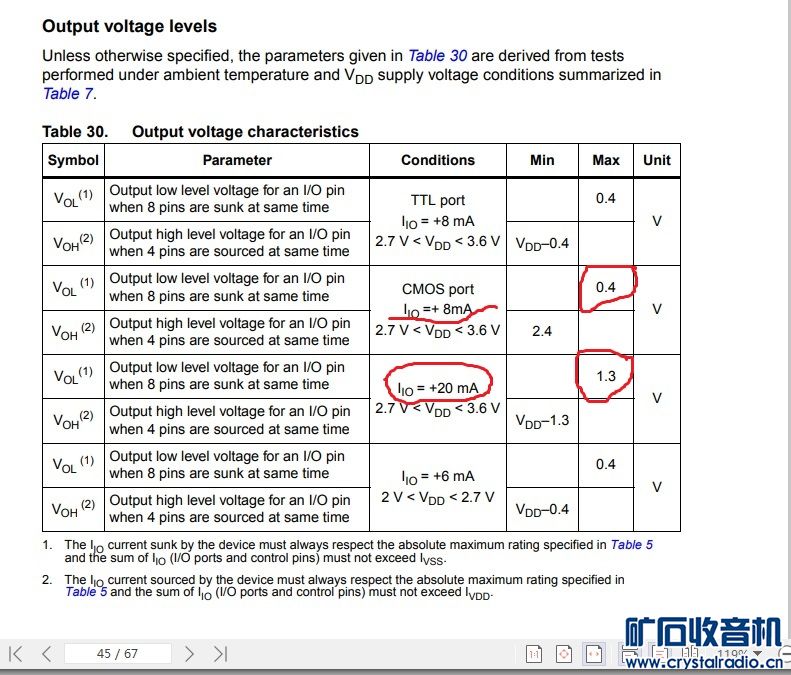

想问一问,现在流行的mcu,当他的输出引脚设置为开漏方式,那么,mcu令这只引脚为L电平(即是内部的n沟mos管完全导通)时,这只引脚对地的电阻大概是多少?(即内部n沟mos管的Ron是多少?)
我打算利用mcu的引脚这个特性,当成电子开关来用,以控制整流运放产生pga的可变增益效果。我知道cmos芯片的这种电阻是数十欧姆的程度,但不知道mcu的情况,想了解一下。
发表于 2023-4-2 20:44:54 | 显示全部楼层
小鬼头 发表于 2023-4-2 19:32
想问一问,现在流行的mcu,当他的输出引脚设置为开漏方式,那么,mcu令这只引脚为L电平(即是内部的n沟mos ...
这个详细电阻还真没有资料,
查了一下相关数据手册,
只有最大电压值为0.4V
这个我觉得就按N沟道MOS管的一般指标吧

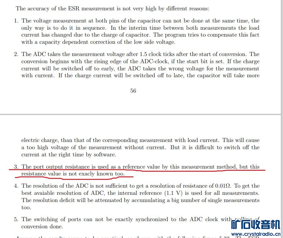

TT用的是20Ω,
但这个电阻并不精确,
上次washu贴出的TT的ESR测量方法,
测量不准确的原因的第3条就是:
使用这个并不准确得知的电阻作为参考值。
 楼主| 发表于 2023-4-2 20:57:18 来自手机 | 显示全部楼层
abbey_tom 发表于 2023-4-2 20:44
这个详细电阻还真没有资料,
查了一下相关数据手册,
只有最大电压值为0.4V
嗯。应该可以倒算出来。
因为这时候的mos是处于on态,进入了“可变电阻区”,他的ds极之间呈现出一只线性良好的电阻(ic内部的电阻很多就是利用这一特点来制作的)。
按此,Ron=0.4V/8mA=50欧,那就是,引脚的这个电阻在50欧以内
发表于 2023-4-2 21:03:33 | 显示全部楼层
小鬼头 发表于 2023-4-2 20:57
嗯。应该可以倒算出来。
因为这时候的mos是处于on态,进入了“可变电阻区”,他的ds极之间呈现出一只 ...
电流20mA时最大为1.3V。
那个条件没有看太明白:
“8个引脚同时灌入电流时”
(when 8 pins are sunk at same time)
各个引脚应该是独立的吧
