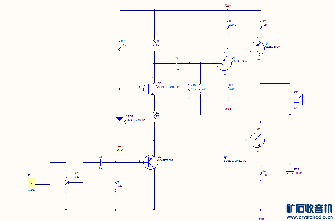

发表于 2022-12-4 21:32:01 | 显示全部楼层
想请楼主试试这个图纸,声音比你那个大几倍

发表于 2022-12-4 23:18:40 | 显示全部楼层
“声音大好几倍”从何说起?1.5V供电阻流圈功放,不算阻流圈的直流电阻损耗和耦合电容的容抗损耗,功放管饱和电压按0.4V算,最大输出也就1.1Vp,算上阻流圈直流电阻和耦合电容损耗肯定还要降低,您仿真的1.0Vp已经是很理想的结果了。按照最大输出1.0Vp算,如果喇叭阻抗8Ω,那么输出功率=1.0V*1.0V/(2*8)=0.0625W=62.5mW,与楼主测试结果“不小于50mW”相当。实际上,阻流圈功放除了阻流圈的直流电阻损耗之外还有阻流圈交流阻抗对功放管输出电流的分流损耗,再加上输出电容的分压损耗,即便输出功率勉强提高20%,阻流圈功放效率也不占优势。
您仿真的这个,Q3、Q4基极被电阻分压定在了0.75V,要让Q3、Q4处于放大状态,那么Q3、Q4发射极电位必须是准确的0.1V、1.4V,这就意味着它只能在1.5V稳定电压下才可以正常工作,并不像楼主制作的BTL功放那样可以在1.0~1.8V宽电压下工作。与经典的OTL功放一样,D1、D2并没有“稳定Q3、Q4工作点”的效果,二极管伏安特性与三极管发射结相同,用上D1、D2顶多也只是让Q3、Q4集电极电流与R4、R5两端的电压成正比,如果Q3、Q4是输出管这么点电流变化还影响不大,但这里Q3、Q4是推动,Q3、Q4集电极电流的变量被Q1、Q2再放大H倍之后,功率管电流就会极不稳定,哪怕电压有±0.1V的波动也很可能造成声音失真或者耗电过大。自己都没弄懂,就别让别人做了。

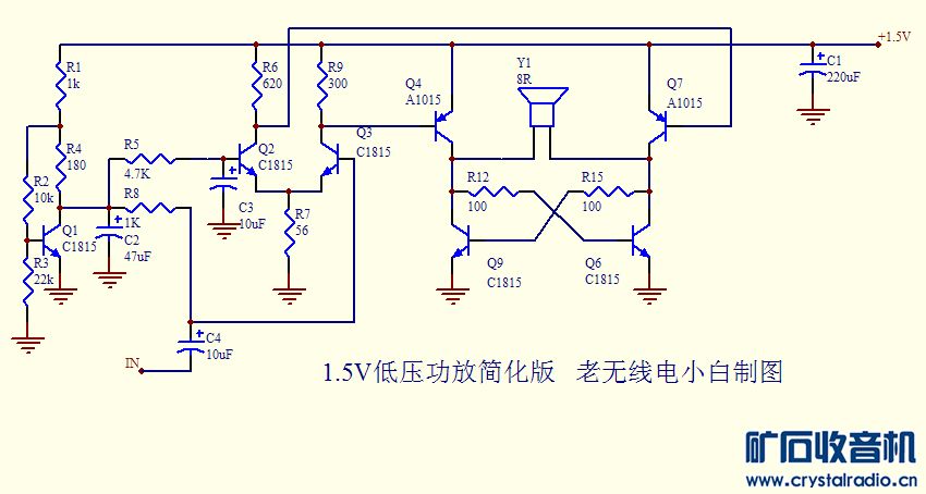

 楼主| 发表于 2022-12-5 11:20:42 | 显示全部楼层
昨晚已调试完毕,现整理出电路图,图中参数为实际实验值,换不同的晶体管时须重新调整。
因手中只有从旧板上拆下的C1815和A1015,故实验板上采用了这两种管子,实际这两种管子并不能使本电路发挥到最佳状态,后期有条件时再用合适的管子试试。

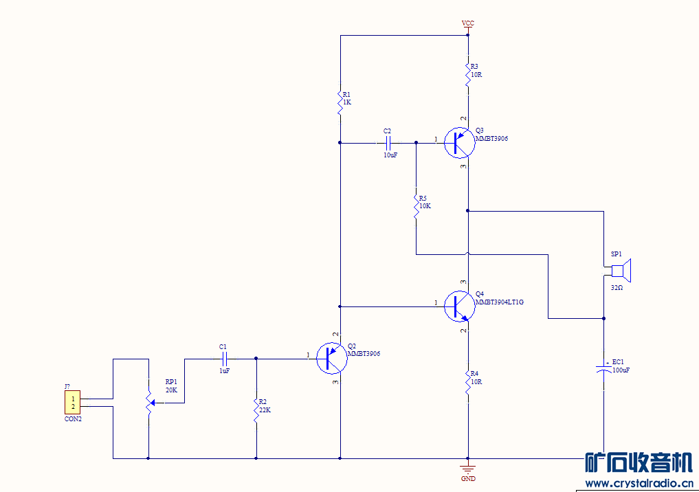

发表于 2022-12-6 14:10:09 | 显示全部楼层
改成这样就像当初我做的这个差不多了,上管变成自稳压的,下管电流输出的,我以前做的是用来推耳机的,输出管发射极串了电阻,有电流反馈,失真略低
发表于 2022-12-6 14:24:30 | 显示全部楼层
我以前做的3V扩展版本,用来推两个串联耳机的,输入级是NPN+PNP串联差分,我也不懂叫什么,可以将输入信号分成两个同相的信号,一个对地,一个对电源,便于连接上下管。如果要做成双声道要改一下输出级接法。
 楼主| 发表于 2022-12-6 15:20:43 | 显示全部楼层
1.5V全分立件低压功放简化图来了,为了便于大家对比原图,图中标号均未变。
此电路适用于1--2V供电,倘若采用4欧喇叭,1.5V供电时输出功率可达100mW。
 楼主| 发表于 2022-12-6 15:43:05 来自手机 | 显示全部楼层
枫丹白露 发表于 2022-12-6 14:10
改成这样就像当初我做的这个差不多了,上管变成自稳压的,下管电流输出的,我以前做的是用来推耳机的,输出 ...
还是有着本质的区别的,你这个电路是OTL,有半周能量输出靠电容,我这个是BTL,理论输出功率是OTL的四倍
