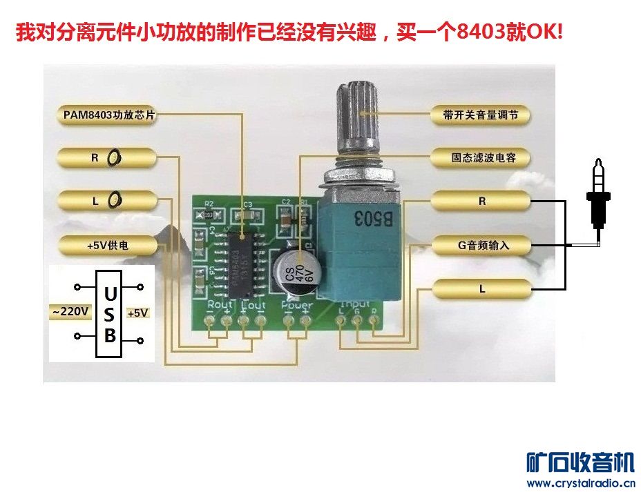

这个用在收音机上肯定不OK,D类数码小功放,体积小功率大效率高,会干扰收音机本身,还会干扰附近别的收音机。
这是2016年8月份淘的,做电视外放,家里用音量适中,液晶电视自带喇叭太小,音域不够。
