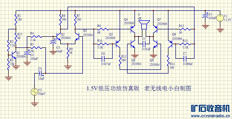

打算做一款小功率低压功放,请大家推荐下电路
 楼主| 发表于 2022-11-28 18:21:26 来自手机 | 显示全部楼层
冰岛 发表于 2022-11-28 18:08
R10、R13加大一些呢?“两只下管一导通就饱和”并不是好现象,只要差动放大器的工作点稍微高那么一点,可 ...
加大些也可以,这是为了减少电阻种类而随意放的,期初用的1K,和现在的效果一样。虽说是两只下管一导通即饱和,但仍有几十mA的放大区。
其实这两个下管因复合后放大值太高,只能当开关用,否则偏流会比较难调,就算勉强调好,也有可能造成激励不足。
静态的两个桥臂应是低电位的(两个下管都工作在饱和状态),但喇叭两端电位基本一致,仿真静态时只有几十uA电流流过喇叭(实际会大些)。
图上还用着5.1K的,待会儿仿真一下看看效果
 楼主| 发表于 2022-11-28 19:30:00 来自手机 | 显示全部楼层
试了,装5.1K时Q5Q8静态电流变小至600uA左右,改大至50K时出现下管驱动不足,20K及以下驱动均无问题,但小信号都有轻微的交越失真,正在想办法改善
 楼主| 发表于 2022-11-28 20:01:56 来自手机 | 显示全部楼层
交越失真解决了,R10和R13换成5.1K电阻,再各并上一只0.047uF的加速电容(R13上并0.068的更好)即可

你更新一下图啊,那喇叭能用8欧的不?我用ltspice看能不能仿真,我也学习一下

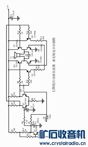

发表于 2022-11-28 20:34:30 | 显示全部楼层
老无线电小白 发表于 2022-11-28 16:58
设计完成,请大家提提意见
白老板,您发图时能否尽量大一些?看着太累了
您的发图权限现在是多大KB?
 楼主| 发表于 2022-11-28 20:41:58 来自手机 | 显示全部楼层
图没问题,只改善了一点儿,你按我说的改一下就行
 楼主| 发表于 2022-11-28 20:43:11 来自手机 | 显示全部楼层
您的发图权限现在是多大KB?
不懂哦,我电脑上的很清楚,发到上边就不行了,重新编辑了下图,再发发看

发表于 2022-11-28 22:22:06 | 显示全部楼层
还是一样大小。
 楼主| 发表于 2022-11-29 07:24:34 来自手机 | 显示全部楼层
HenryYam 发表于 2022-11-28 22:22
还是一样大小。
我待会儿把原图放大一下再试试
发表于 2022-11-29 07:33:58 | 显示全部楼层
图小,  放大模糊   看不清
把图转90度
 楼主| 发表于 2022-11-29 08:42:47 | 显示全部楼层
电脑发图试试

这下清楚了。
你原来用手机发的图么?
