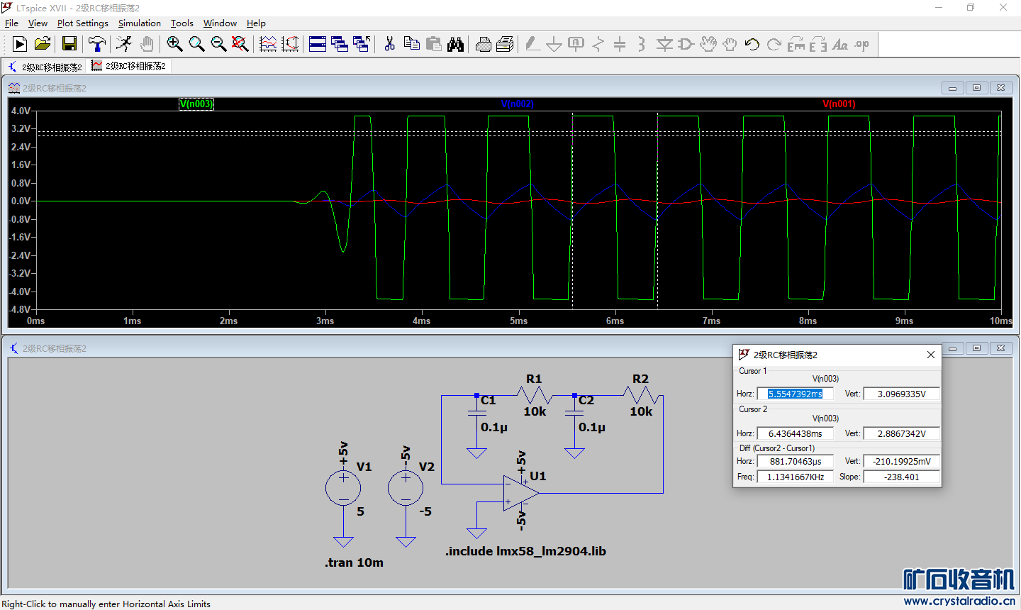

打算做一款小功率低压功放,请大家推荐下电路

 楼主| 发表于 2022-11-27 19:59:53 来自手机 | 显示全部楼层
失真不大了
 楼主| 发表于 2022-11-27 20:13:50 来自手机 | 显示全部楼层
这是全图。

 楼主| 发表于 2022-11-27 20:30:15 来自手机 | 显示全部楼层
波形基本OK
 楼主| 发表于 2022-11-27 21:14:29 来自手机 | 显示全部楼层
初步仿真能用图(待优化)
发表于 2022-11-27 21:24:34 | 显示全部楼层
嘿嘿,我也学会第二种导入元件库的方法了

 楼主| 发表于 2022-11-27 21:27:17 来自手机 | 显示全部楼层
林强 发表于 2022-11-27 21:24
嘿嘿,我也学会第二种导入元件库的方法了
我用的99se,不如你这个先进
发表于 2022-11-27 21:35:12 | 显示全部楼层
这个好像前几天坛友推荐的,软件不大,不过有些电路还是仿真不了,但实物能运行
 楼主| 发表于 2022-11-27 21:43:04 来自手机 | 显示全部楼层
大体上能测下波形就够用了
