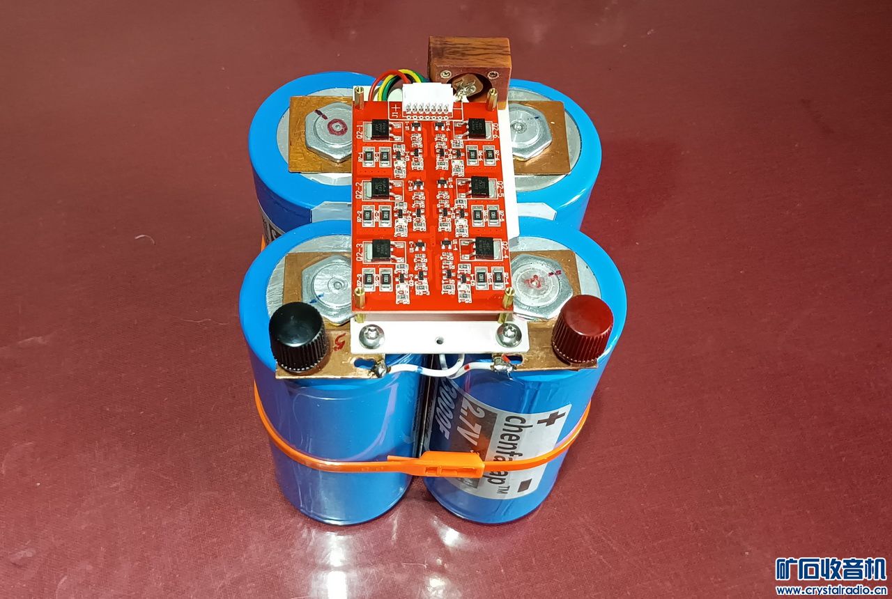

我用4个电容的目的,是想提高一下电压,以克服线路中的各种线阻带来的损耗,可以使制作的难度和成本低一点,还有,法拉电容虽标称耐压2.7伏,但使用2.7伏的均衡板,稳定电压会达到2.75伏,感觉不安全,于是后来改成了2.5伏的均衡板,充电后达到2.55伏。但电压低后,也会影响点焊效果,所以用4个电容,余地就大了,反正当时买的法拉电容也便宜,带两端螺母才16.2元一个(现在20了),下面是我换了2.5伏均衡板的图片,板是红颜色的。

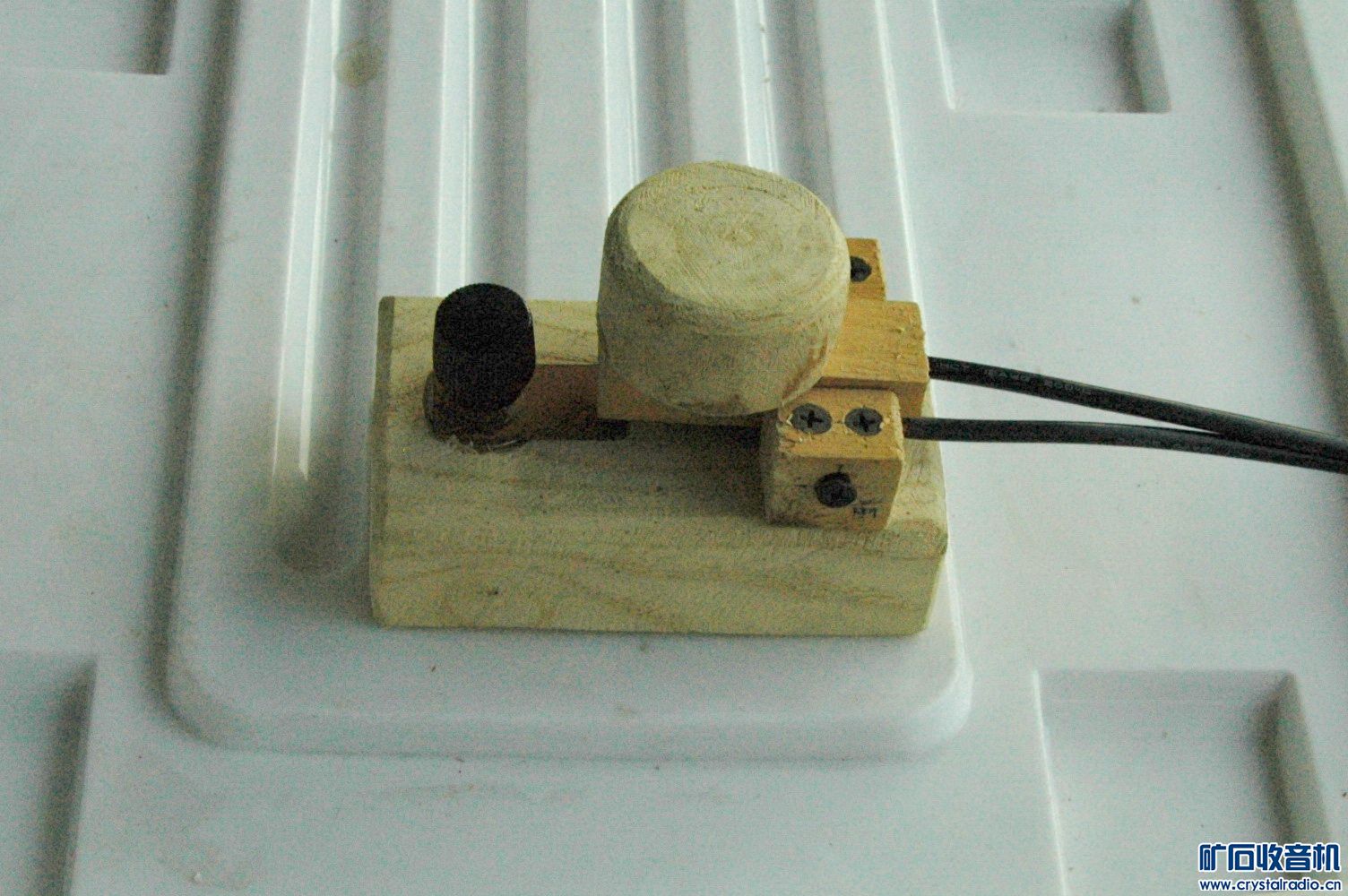

简单的就是最有效的,下边是我用0.8厚的铜片、弹簧、木块做的充磁按键开关,使用时临时把电容、二极管、按键开关、220伏电源开关、限流用的灯泡接上,电容充好电,拍下开关就行了。

 楼主| 发表于 2023-10-25 19:09:10 | 显示全部楼层
dick_C 发表于 2023-10-25 19:00
简单的就是最有效的,下边是我用0.8厚的铜片、弹簧、木块做的充磁按键开关,使用时临时把电容、二极管、 ...
好的,先用这个试下,有效果就改空开。

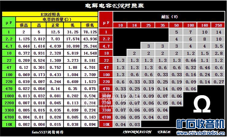

我根据你提供的充磁机基本参数,用做图的办法粗略分析了一下几种方案的区别,见下图。找了个电解电容的ESR参数表,提供直流放电时的内阻参考,选的是中等偏下质量的参数。空气开关电磁脱扣反应很快的,你就算按着扳把不松手,到了额定电流内部也会立即脱扣断开电流,所以画图时就把空气开关的脱扣电流值考虑进去了。可以看出,减小线圈圈数后,由于空开限流的缘故,电流峰值不再升高,反而大大降低了安匝数,充磁效果就差了。还有,由于线圈自感的原因,放电电流不会立即达到峰值,要延迟不少时间,圈数多,电感量大,延迟时间就大,这一点在放电曲线上也有所体现,由于在电流上升期间放掉了一些能量,所以达到的电流峰值也比纯电阻放电(曲线上的虚线部分)降低了很多。
