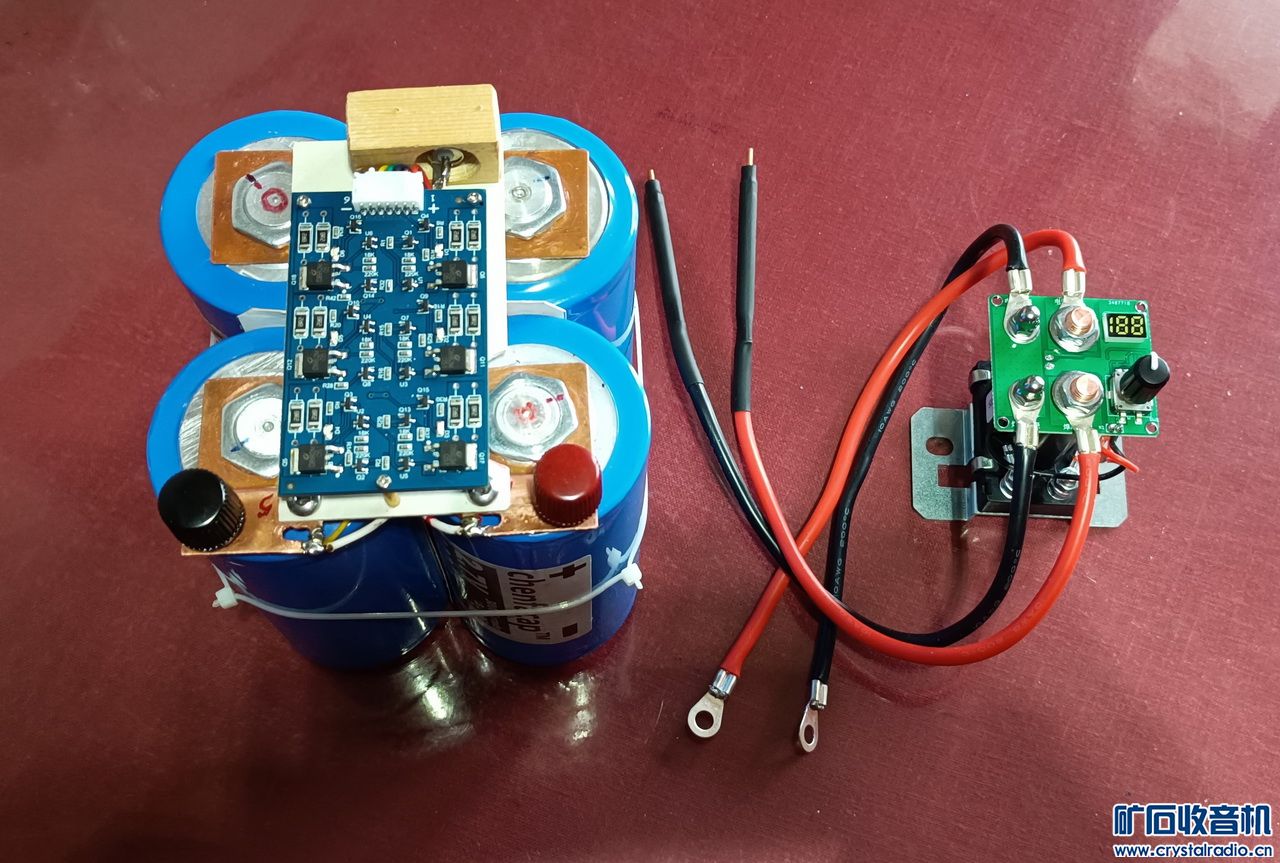

发表于 2023-10-25 12:33:09 | 显示全部楼层
dac-8 发表于 2023-10-25 10:49
用交流接触器,可以吗?
电容放电充磁,电流会超过一千安培的,用100安培的空开差得太多,你说的交流接触器不知多少安培的,差得太多也是不能胜任的。如果实在不想自己做个大电流的按键开关,一定要显得正规点,可以考虑汽车启动电机用的继电器,有额定1000安培的,触点是贵金属的,引出螺丝是M8的紫铜螺丝,汽车启动寿命要求达到几万次以上,拿来做电容放电开关用,偶尔超载个一、两倍也是没问题的。所以,这种继电器用在电容放电充磁机上应该可以的。我之所以认识这种继电器,是因为买了一个继电器式的点焊机,用于锂电池的点焊,电源是4个3000法拉的电容,放电电流理论上也可以达到数千安培,用了很多次了,点焊0.2厚的纯镍片没有问题,点焊机见图片,右边小电路板下边就是继电器,淘宝看了下,继电器单独买要四、五十元。补充:这个继电器是500安培的。

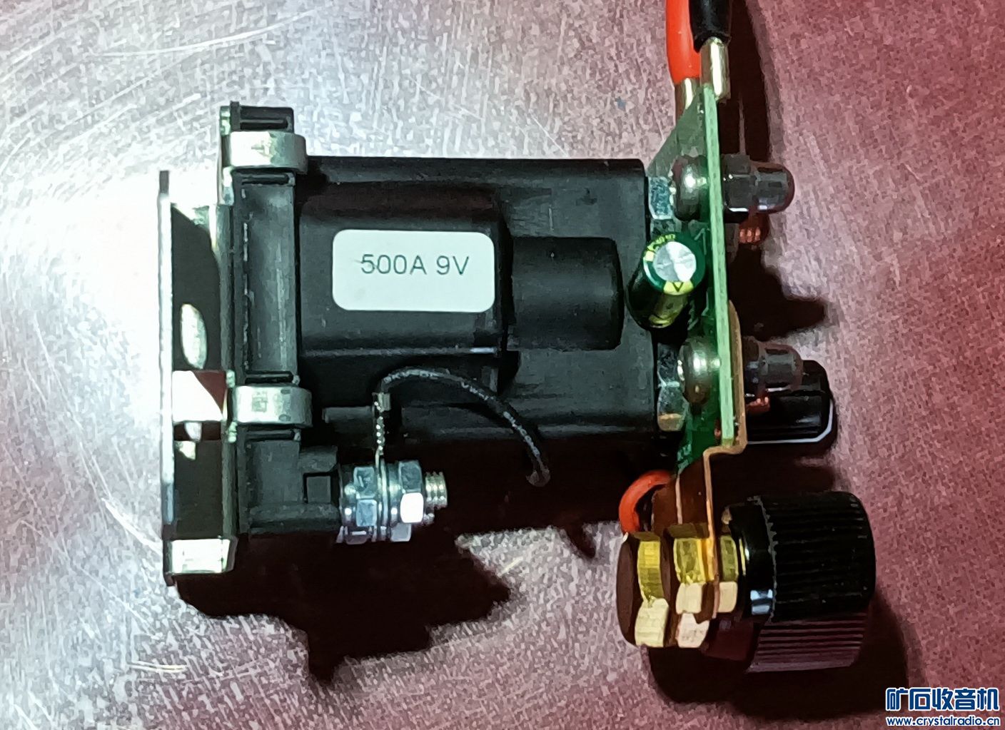

能拍个500A继电器铭牌的照片吗?

发表于 2023-10-25 17:26:11 | 显示全部楼层
jlfzx 发表于 2023-10-25 14:49
能拍个500A继电器铭牌的照片吗?
继电器就是这样的。据商家说,他们的继电器是定制的,我选的这个是用于法拉电容的,所以铭牌是9伏,他们也有用于汽车电瓶的点焊机,估计铭牌就是12伏了。其实控制电压不同,只会是控制线圈圈数不同,其余都应该是一样的,厂家不会单开模具来制造的。你在淘宝单独买的继电器也许不是这样的铭牌。注:图片上的是点焊机,单独买继电器本身不含上边的电路板和接线柱等。
