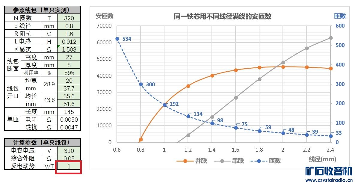

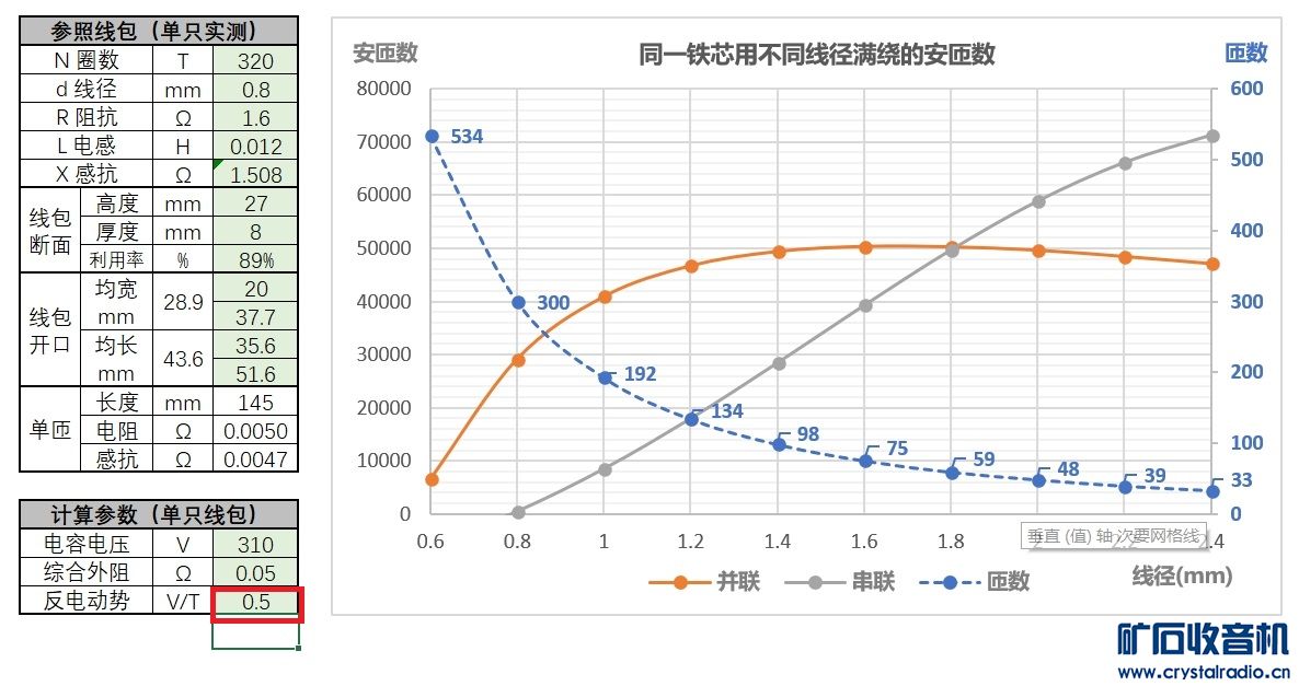

发表于 2023-10-24 09:16:09 | 显示全部楼层
提点建议:看了你的充磁机,感到参数上有点问题,主要是线圈匝数太多了,造成电感量太大,由于自感的影响,从而减小了瞬时电流的数值。按道理说,你的电容规格,瞬时放电达到几千安培是没有问题的,但这个几千安培由于自感的影响,上不去,你也说了,把电容加到16000微法仍无提升,就是这个原因,反而是一次电压高了,充磁效果好一点,那就是高电压提升了瞬时电流的缘故。你可以尝试减少线圈匝数试试,例如改成每个线圈100匝,这样,电感量大大降低了(电感大小与匝数平方成正比),瞬时电流可以大大提升,就算电容放电3000安培(一个偏小的估算数值),按100匝算,也能达到30万安匝数,通常达到3万安匝就够了。所以,线圈几十匝也是可以的。这样,钕铁硼磁铁也可以充了。你原先的那些磁钢好充,是因为那些磁钢材质差,估计是铁铝合金,体积大,磁能积低,故而好充,等充那个MF30的磁钢,就不够用了。我曾经用20多匝的线圈充过一块因高温失磁的钕铁硼磁钢,磁性恢复了原状。

 楼主| 发表于 2023-10-24 12:21:47 | 显示全部楼层
dick_C 发表于 2023-10-24 09:16
提点建议:看了你的充磁机,感到参数上有点问题,主要是线圈匝数太多了,造成电感量太大,由于自感的影响, ...
谢谢指教!您说的没错,动手前我建了个模,考虑了所能想到的各种因素,包括感抗。但感抗是大概估算的(至少不知道频率),只能定性考察趋势,有个感性认识。铁芯是成对买的,另一只用1.4mm的线绕了90多匝(跟模型计算的很接近),对比之后,发现效果明显不如0.8mm匝数多的,因此放弃了。

发表于 2023-10-24 14:50:31 | 显示全部楼层
你的表格中的感抗是交流感抗,与频率有关,而且现在是直流放电,用交流感抗来算电流也是算不出来的,应该用自感放电来算,但那个计算很难算,有些条件定不下来。觉得用线圈的匝数来调整试验比较方便,你经过减小匝数反而效果不好,未必是线圈问题,怀疑是那个100安培的空气开关是短板,限制了电流的提升。我是用厚铜片和弹簧搭了一个按键开关,一个3300微法电容充好电后,拍一下按键开关,啪的一声就充好了,多次使用后,开关的烧蚀极其轻微,觉得这种简单开关容易达到好的效果。

 楼主| 发表于 2023-10-24 16:30:23 | 显示全部楼层
dick_C 发表于 2023-10-24 14:50
你的表格中的感抗是交流感抗,与频率有关,而且现在是直流放电,用交流感抗来算电流也是算不出来的,应该用 ...
对比过可控硅和空开,后者好些,自制接触器用锤子砸,这个可以试试
关于电阻的影响,还有温漂,放电几次后线圈儿变热,效果明显下降。
自感,我原来是用反电动势来观察的,从模型看影响确实非常显著,但具体什么情况就很难预估了。

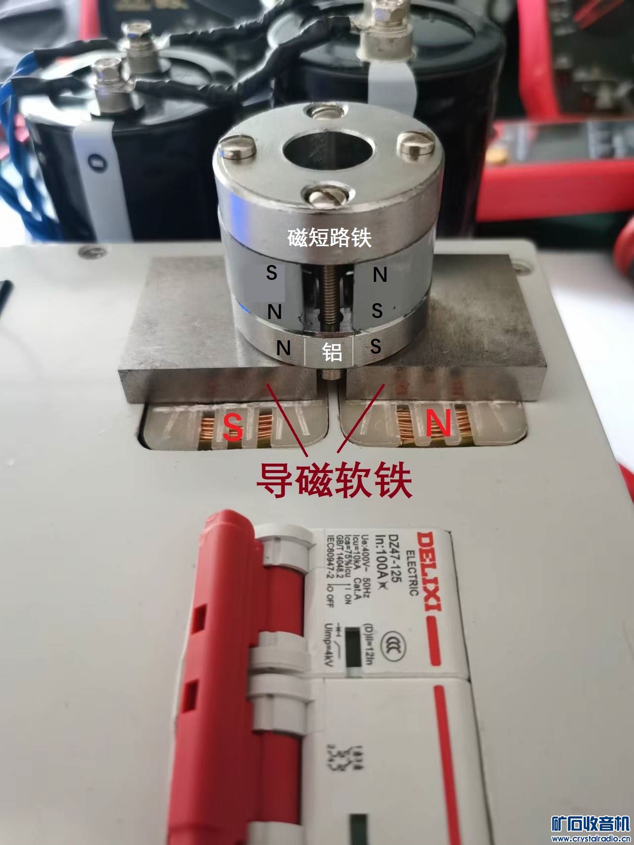

发表于 2023-10-24 17:39:07 | 显示全部楼层
老郑小烧 发表于 2022-10-31 11:02
DIY的精神之一:没有困难,创造困难也要折腾 。
手头没有合适的试验表头,找了个废MF47磁钢(买表时老 ...
先生的这个充磁机做得好!赞一个!
但10型磁钢上的SN极标错了,希望先生能改过来。
附带说明一下:只有那些本身磁钢质量好的,但对于此前在拆卸中由于没有按照规范,引起退磁的磁钢进行充磁才有一定的意义,而对于那些磁钢本身存在铸造时由于成份配比不当引起的退磁充磁没有实际意义。这是因为充了磁后过一阵子这些劣质的磁钢仍然是会退磁的。好的磁钢,在极靴没有被拆下之前,即使放上一百年其磁性几乎是不会变的。
SN极标错
SN极标错
 楼主| 发表于 2023-10-24 19:39:42 | 显示全部楼层
grandchen99 发表于 2023-10-24 17:39
先生的这个充磁机做得好!赞一个!
多谢提醒,完整极性如下。当时为了强调 “异极相对充磁”,作了简化
发表于 2023-10-25 04:41:14 | 显示全部楼层
老郑小烧 发表于 2023-10-24 16:30
对比过可控硅和空开,后者好些,自制接触器用锤子砸,这个可以试试 。
关于电阻的影响,还有温漂, ...
想来想去,那个空气开关可能还是有问题。又看了下空气开关结构,电流通道里串联了一个电磁脱扣器线圈和热脱扣器电热丝,这些都有电阻值,会一定程度上阻碍电容的放电电流,另一方面,你这个100安培的空气开关,在输出电流超过100安培后,瞬间电磁脱扣器就会切断电流,所以这种空气开关最大只能输出100安培电流,电容的放电能力无法充分发挥,100安培乘以300匝,只有30000安匝数,再加上一些损耗,充磁效果就不理想了,用空气开关来放电是不合适的,应该改用其它办法。
