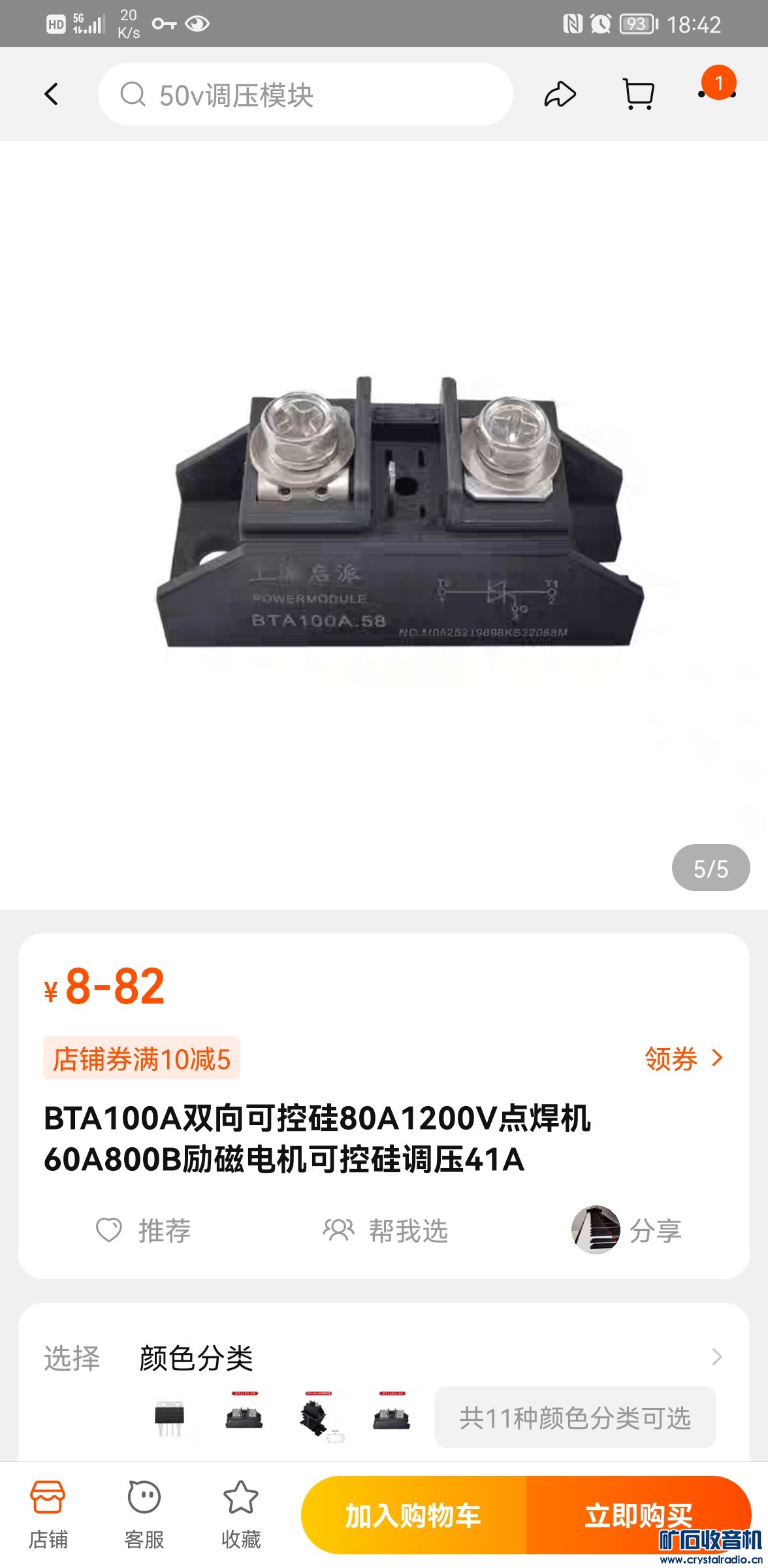

发表于 2023-7-18 19:56:30 | 显示全部楼层
请教:装充磁机因空间受限,想用双向可控硅控制,可行吗?谢谢!
 楼主| 发表于 2023-7-18 21:06:47 | 显示全部楼层
可以的,我使用BTA 100A做过一个,主要为了防止误操作:充电状态绿色放电钮不会起作用。使用空开,是为了更小的回路电阻。

后来简化电路、去掉所有不必须的开关,改为空开放电(两组触点并联),效果有明显提升,另外灯泡本身就有保护作用——充电状态放电时灯泡会常亮。
