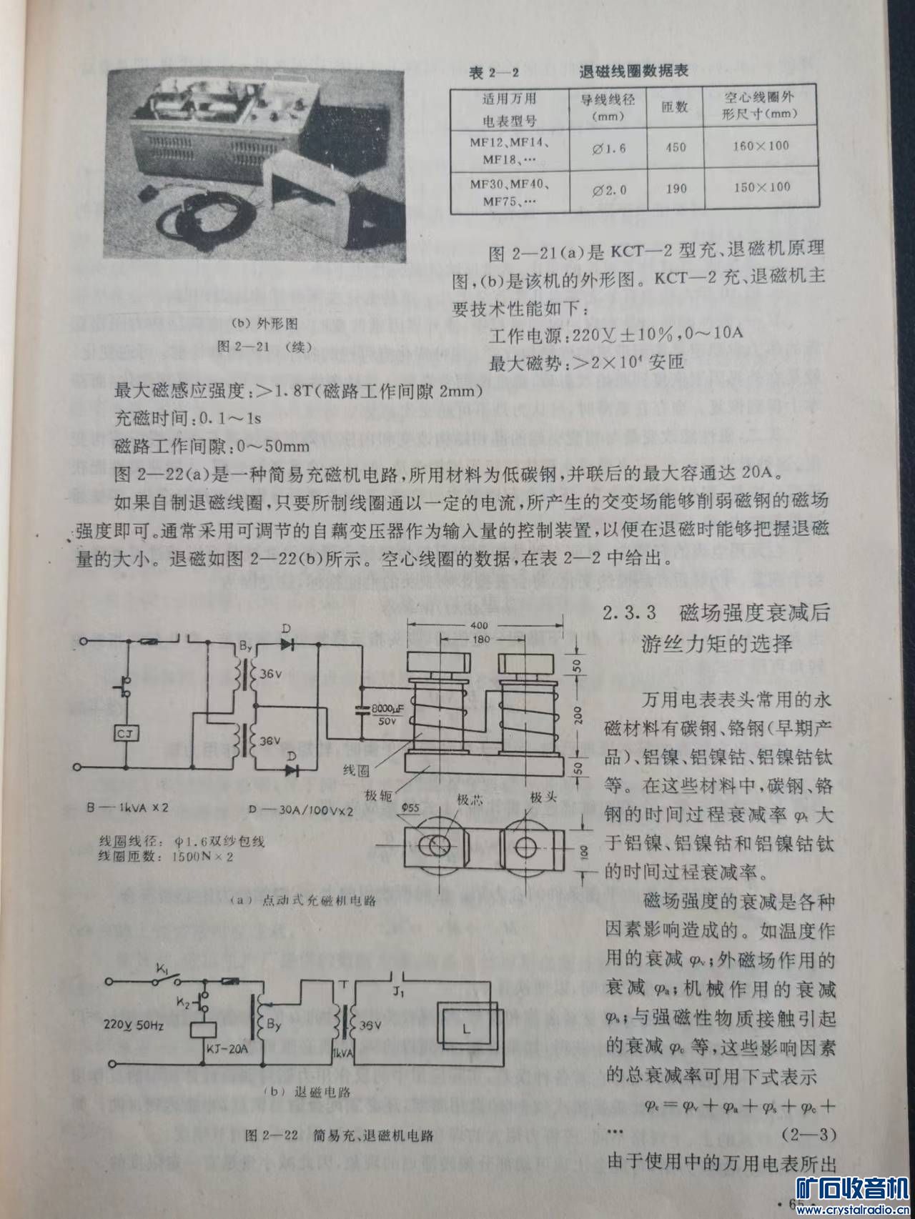

 楼主| 发表于 2022-10-31 11:49:41 | 显示全部楼层
w6955 发表于 2022-10-31 11:27
给你提个建议,电容的引出线最好是一个从左边引出,一根从右边引出,这样机制电容的引线电抗是差值最小的, ...
引出线的建议有道理,很妙!
关于二极管,我在线圈两端并了1N5408+15欧电阻,您是说,电容侧还要再并一只吗?
发表于 2022-10-31 12:13:26 | 显示全部楼层
老郑小烧 发表于 2022-10-31 11:49
引出线的建议有道理,很妙!
关于二极管,我在线圈两端并了1N5408+15欧电阻,您是说,电容侧还要再并 ...
反正二极管又不贵,并上只有好处,没有任何坏处。
 楼主| 发表于 2022-10-31 12:58:30 | 显示全部楼层
也对,试试看。

 楼主| 发表于 2022-10-31 13:24:27 | 显示全部楼层
顺便推荐本刚刚收到的书,李保宏的,孔夫子书店有卖。
本来是冲着阻尼的内容去的,结果发现可读的内容很多,包括充退磁部分。
这本书有些内容很熟悉,因为常被坛子里的前辈引用,这回找到出处了,但好像没见过完整的PDF 。
