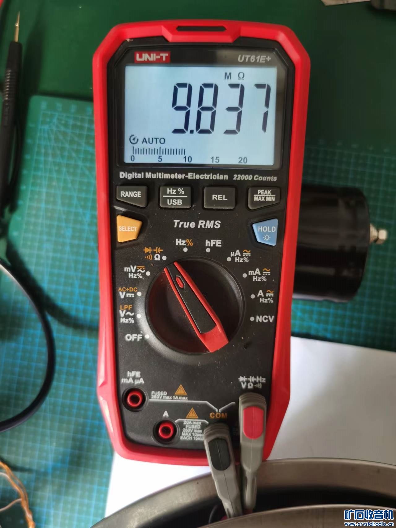

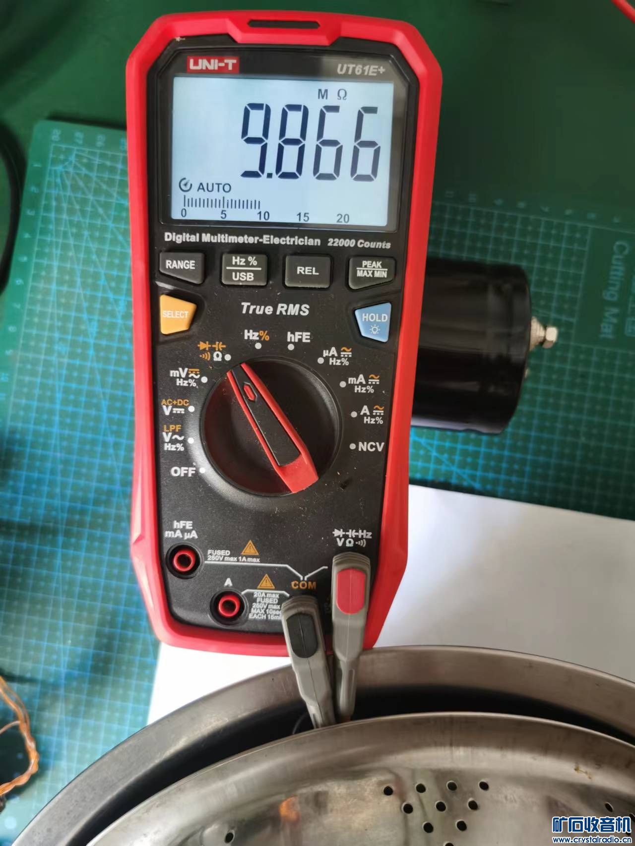

 楼主| 发表于 2022-7-29 21:01:58 | 显示全部楼层
万用表从主机顶拿下来半小时,测量如下。

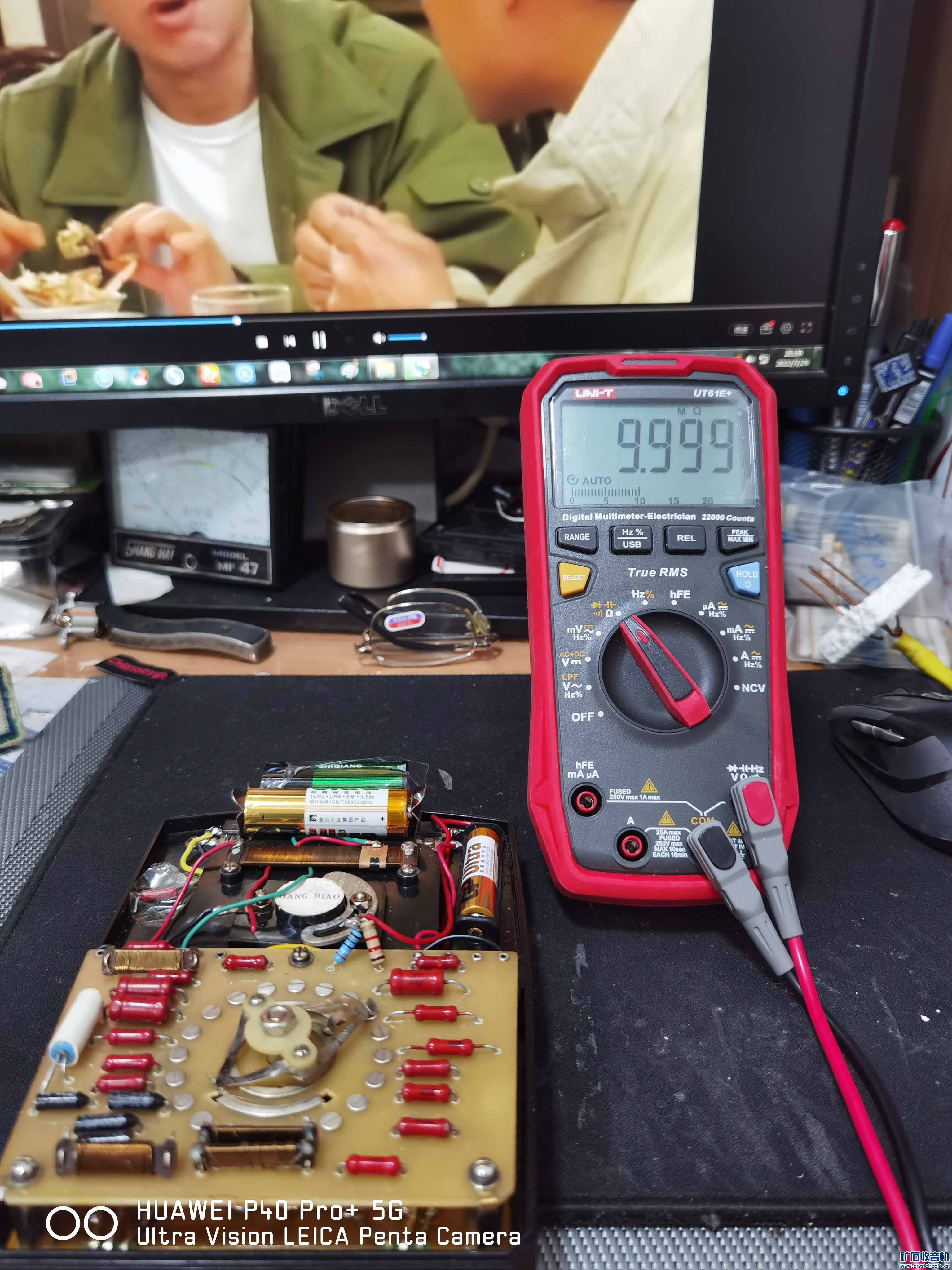

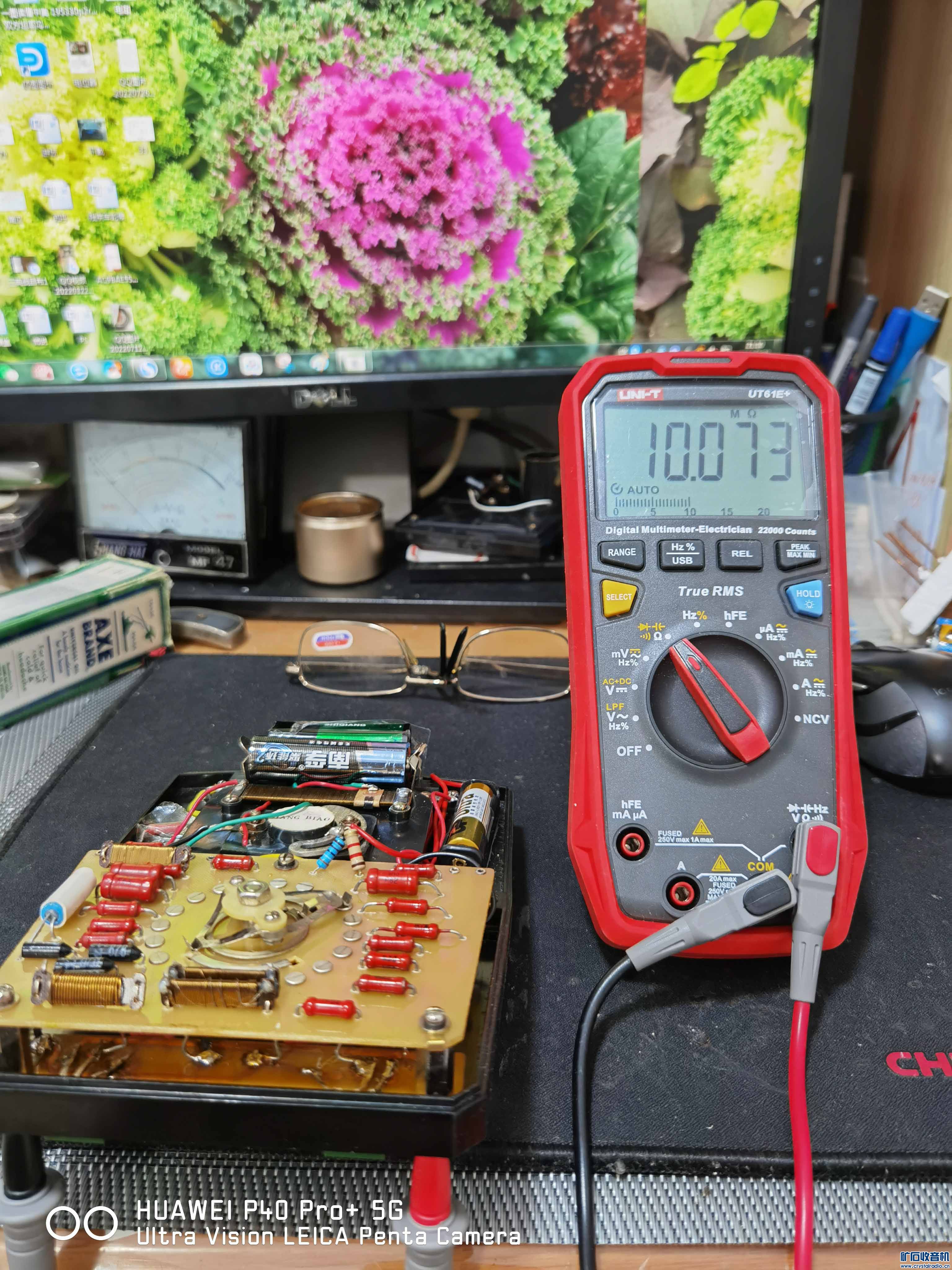

发表于 2022-7-31 16:13:54 | 显示全部楼层
烘了26个小时之后,改善了很多,我这表的500V内阻看来差得有点儿多。
正反向仍有些差,我觉得主要是表头二极管贡献的。
