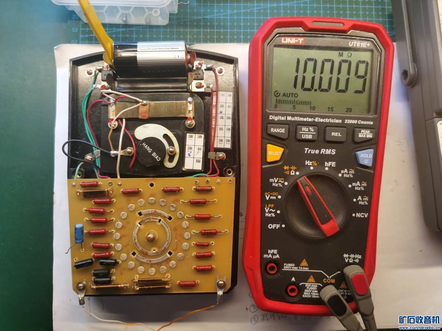

U201万用表22.5V电池对直流电阻挡内阻的影响。

对的,由于条件原因,没有办法试验,在装电池以及不装电池是后测量500V直流电压有什么区别,没有稳压电源。
发表于 2022-7-24 13:07:15 | 显示全部楼层
关于正反向测量结果不同,除了电池还可能是二极管。因为与表头并联的2只二极管,并联后的正反向电阻也很难一致,想必会影响500V回路的内阻,为此做了个实验。
刚开始是拆除了电容和一只二极管,后来干脆将表头短路,不差这点儿电阻,还能排除表头温漂。
为了方便,干脆用短线将500V触点和定片焊死了 ,又用2X2开关搭了个电路,来交换表笔。

测了一下UT52的20MΩ档的电压是1.13伏,短路电流只有0.21微安。所以被测电路里有微电池(不同金属在电解液里)或电偶(不同金属接触时,当有温差时会有电压)存在时,误差很大。

发表于 2022-7-24 14:27:39 | 显示全部楼层
电路漏电是确定无疑了,但究竟在哪里需要断开电路节点来测量,可是考虑到要破坏原焊点的完整性不能贸然动手。楼主可以再测试一下,装上电池后放电压档,用数字表毫伏档测指针表两个表笔的直流电压,只要有一点点电压就不对头,表明内部线路漏电。可以先用蒸馏水后用无水酒精全面擦洗一下试试。
 楼主| 发表于 2022-7-24 14:48:05 | 显示全部楼层
swp 发表于 2022-7-24 14:27
电路漏电是确定无疑了,但究竟在哪里需要断开电路节点来测量,可是考虑到要破坏原焊点的完整性不能贸然动手 ...
刚刚试过。UT61E+打到mV挡,数字乱跳,去皮后500V测到6mV,但是去掉电池也测到1mV左右。
测量47也是一样也有2.5mV(去掉电池在0.15-0.5之间乱跳)
发表于 2022-7-24 14:55:40 | 显示全部楼层
老郑小烧 发表于 2022-7-24 13:17
电池的影响,这个实验可重复性极高,原理大概就是楼上说的 “微电池”?我总觉得不是漏电。
如果差异都和电池有关,
应该就是漏电。
如果去掉电池后还有差异,
再考虑其它。

我和老郑的基本一样了,期待老郑找到方法。可能小板漏电,因为我今早的实验红接线柱没有连上大板。

周围电磁场干扰影响,找个马口铁月饼盒把数字表与指针表放里面,铁盒与数字表的COM端子相连试试?
 楼主| 发表于 2022-7-24 19:52:26 | 显示全部楼层
UT61E+乱跳,VC890C+没有乱跳。正反稳定在3.6、2.6mV。这是什么原因?拆掉电池也有0.6左右
