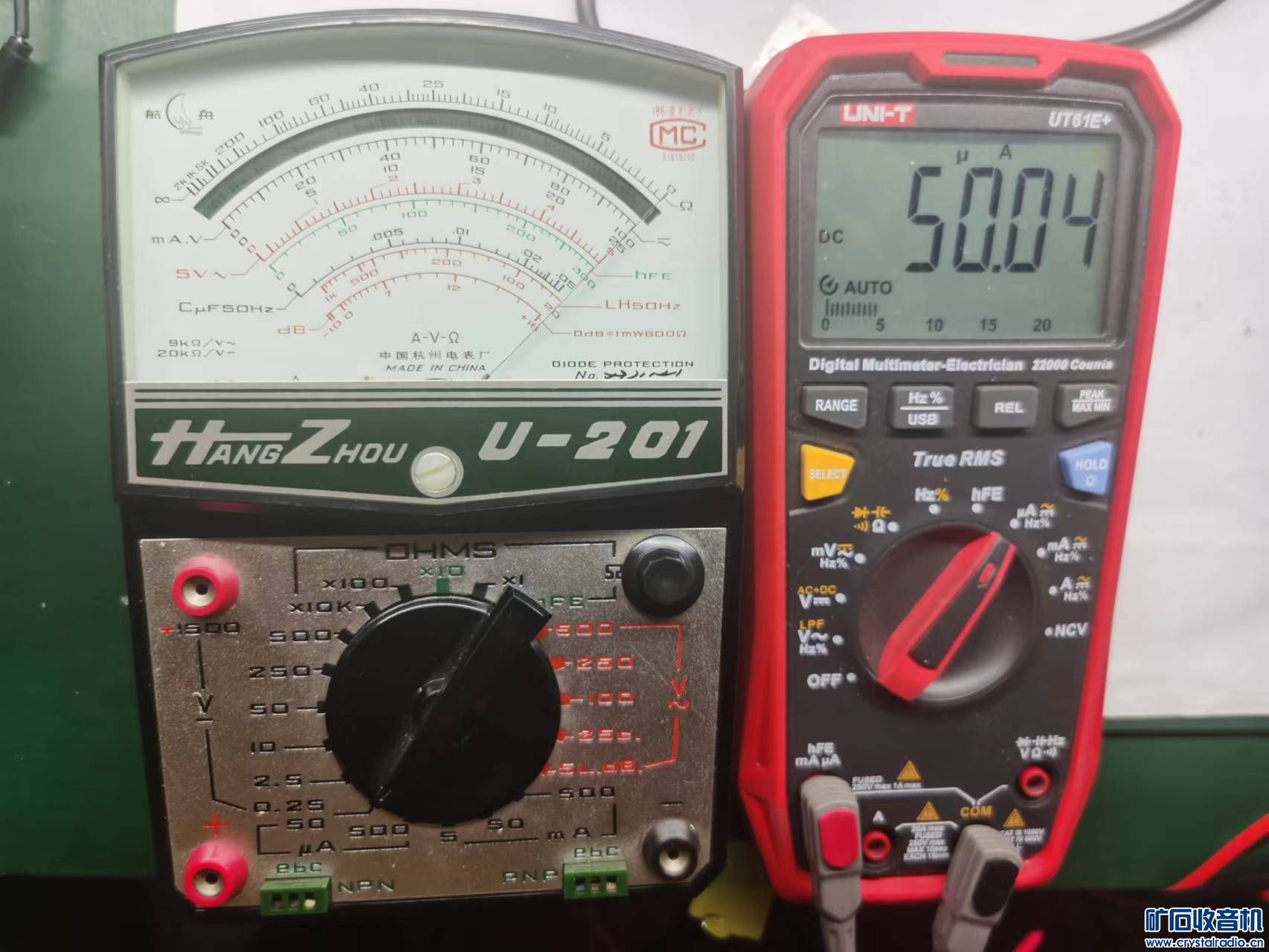

U201万用表22.5V电池对直流电阻挡内阻的影响。

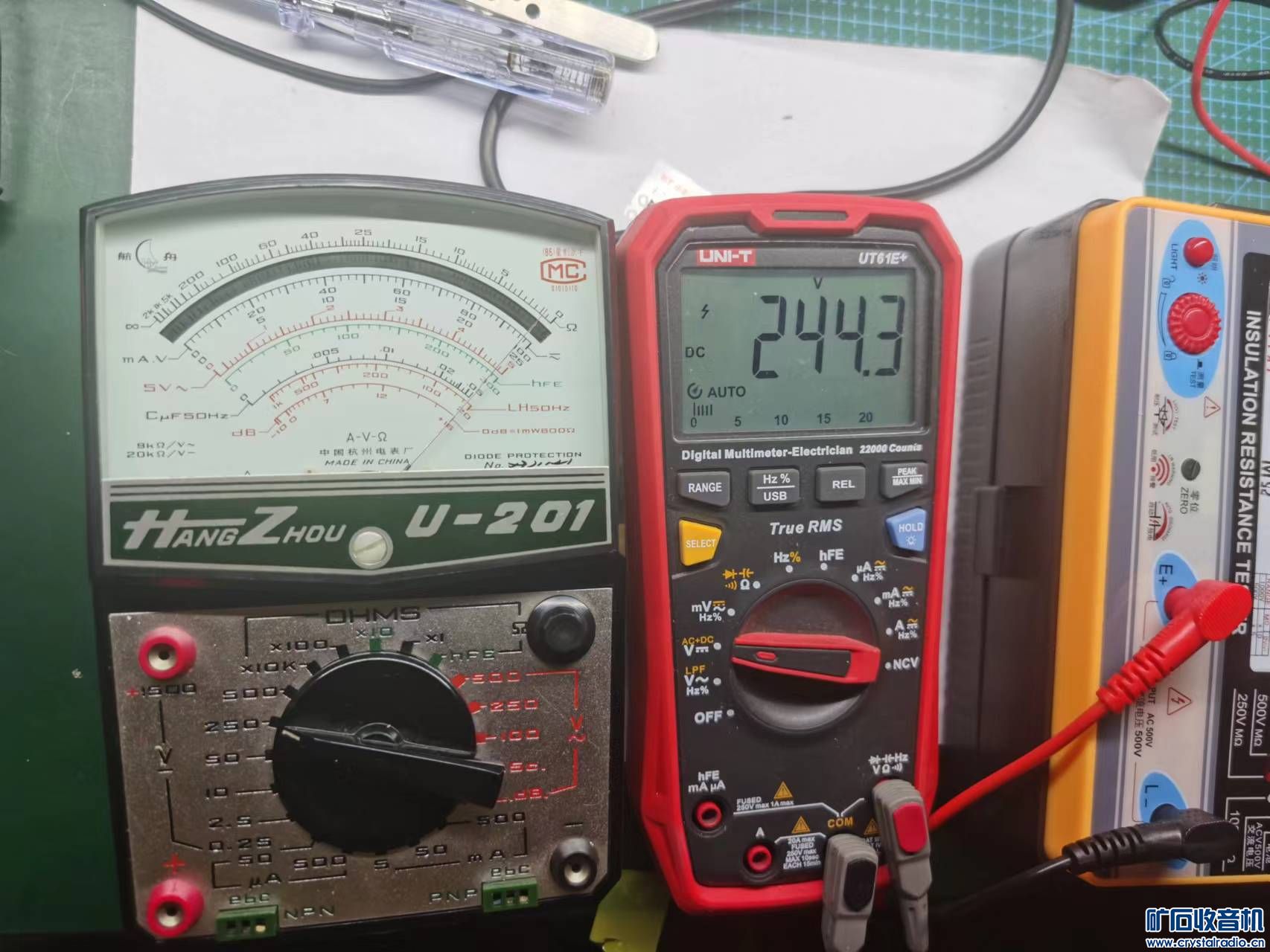

总算修好了,表头在板子上被锡尾巴短路了
测了下基础档、DC250V、DC500V,精度非常好,测试时安装了电池。测试之前,调整弧形铁片,校正了表头灵敏度。

弧形铁片好像有磁,而且很强。
 楼主| 发表于 2022-7-27 12:11:32 | 显示全部楼层
我觉得精度比我的任何一个47都要好。特别电阻挡,是47无法比拟的。包括修改后的x1K(3V)
发表于 2022-7-27 12:25:15 | 显示全部楼层
quexing 发表于 2022-7-27 12:10
弧形铁片好像有磁,而且很强。
就是软铁,没有磁性。
 楼主| 发表于 2022-7-27 12:26:47 | 显示全部楼层
老郑小烧 发表于 2022-7-27 12:25
就是软铁,没有磁性。
我将螺丝批贴上去,被吸住了,
