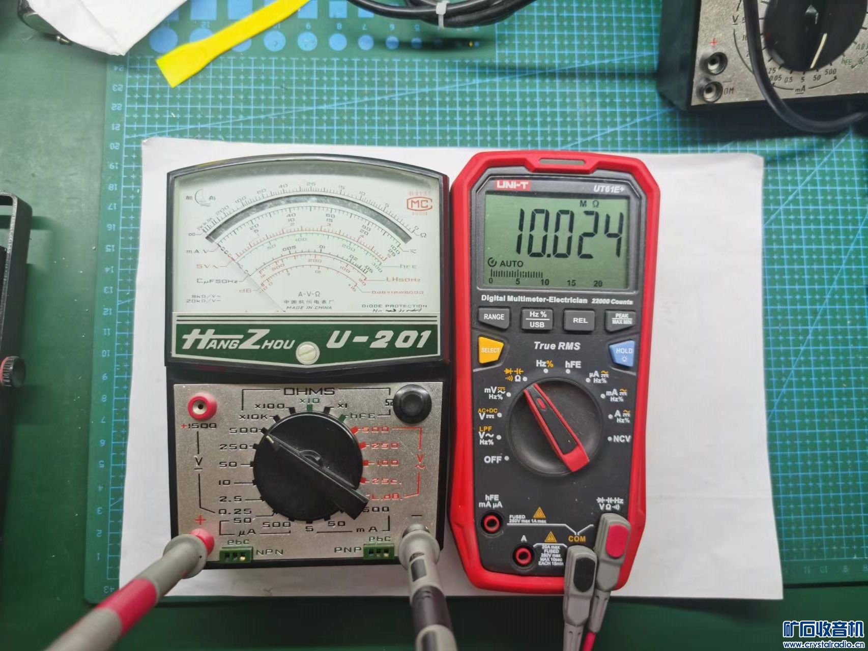

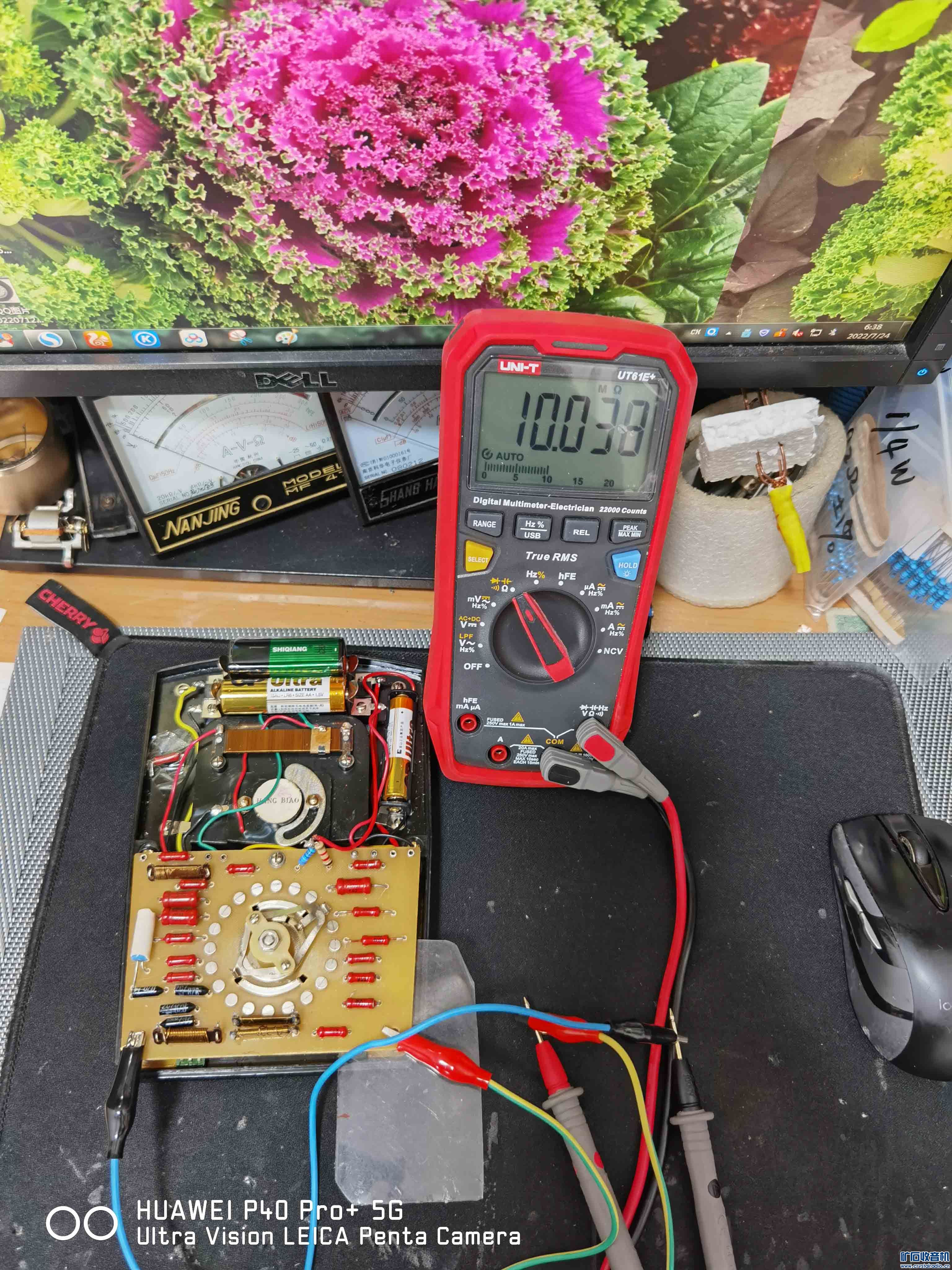

U201万用表22.5V电池对直流电阻挡内阻的影响。
 楼主| 发表于 2022-7-23 21:49:37 | 显示全部楼层
老郑小烧 发表于 2022-7-23 21:46
可能是表头影响的,读数在漂移,这是最后测量的数,第一次正向超过10M,反向9.8M左右。当时直接插笔孔测 ...
和我的基本一样,
还有一个实验,今晚没时间做,明早做。你研究比我多,看看哪里出现问题,
发表于 2022-7-23 21:50:17 | 显示全部楼层
最初测量的
 楼主| 发表于 2022-7-23 21:52:25 | 显示全部楼层
和我的基本完全一样,

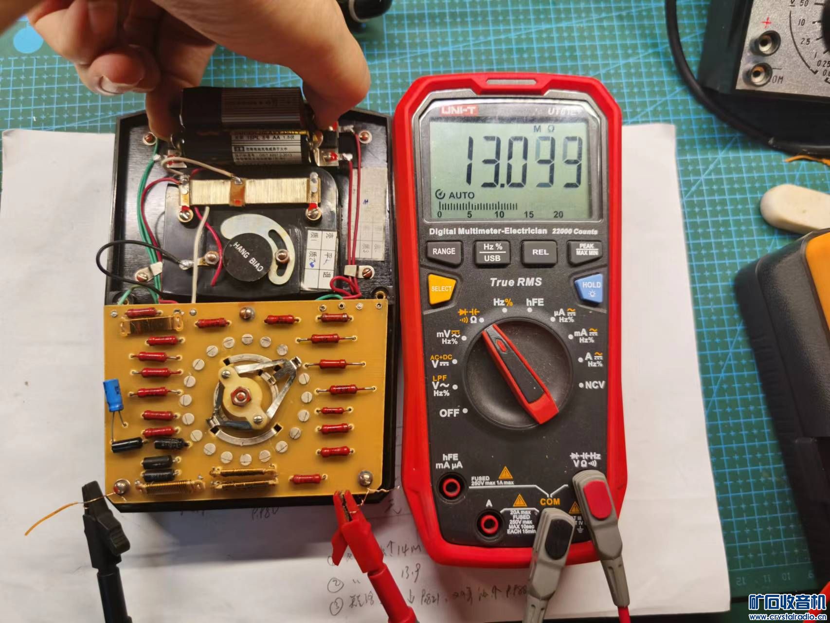

发表于 2022-7-23 21:56:02 | 显示全部楼层
quexing 发表于 2022-7-23 21:49
和我的基本一样,
刚才测了不少东西,仍没什么头绪。比如这个:
 楼主| 发表于 2022-7-23 21:58:13 | 显示全部楼层
不要用手,用手就不准了,
发表于 2022-7-23 22:10:27 | 显示全部楼层
玩具表测10M很易受干扰(单在桌面上测一个10M电阻), 手在表子上面晃晃都会读数跳动。
或许61E能稳定? (我没用过)
U201大概率OK
测表内阻,内部连通各处,更会不稳定

发表于 2022-7-23 22:24:15 | 显示全部楼层
或许61E能稳定 ...
稳定不说,有两个比较奇怪的地方:
一是正反向测量值不同,二是装不装电池也不同
其实我一直怀疑表头并联的二极管和电容,但电池确实有影响

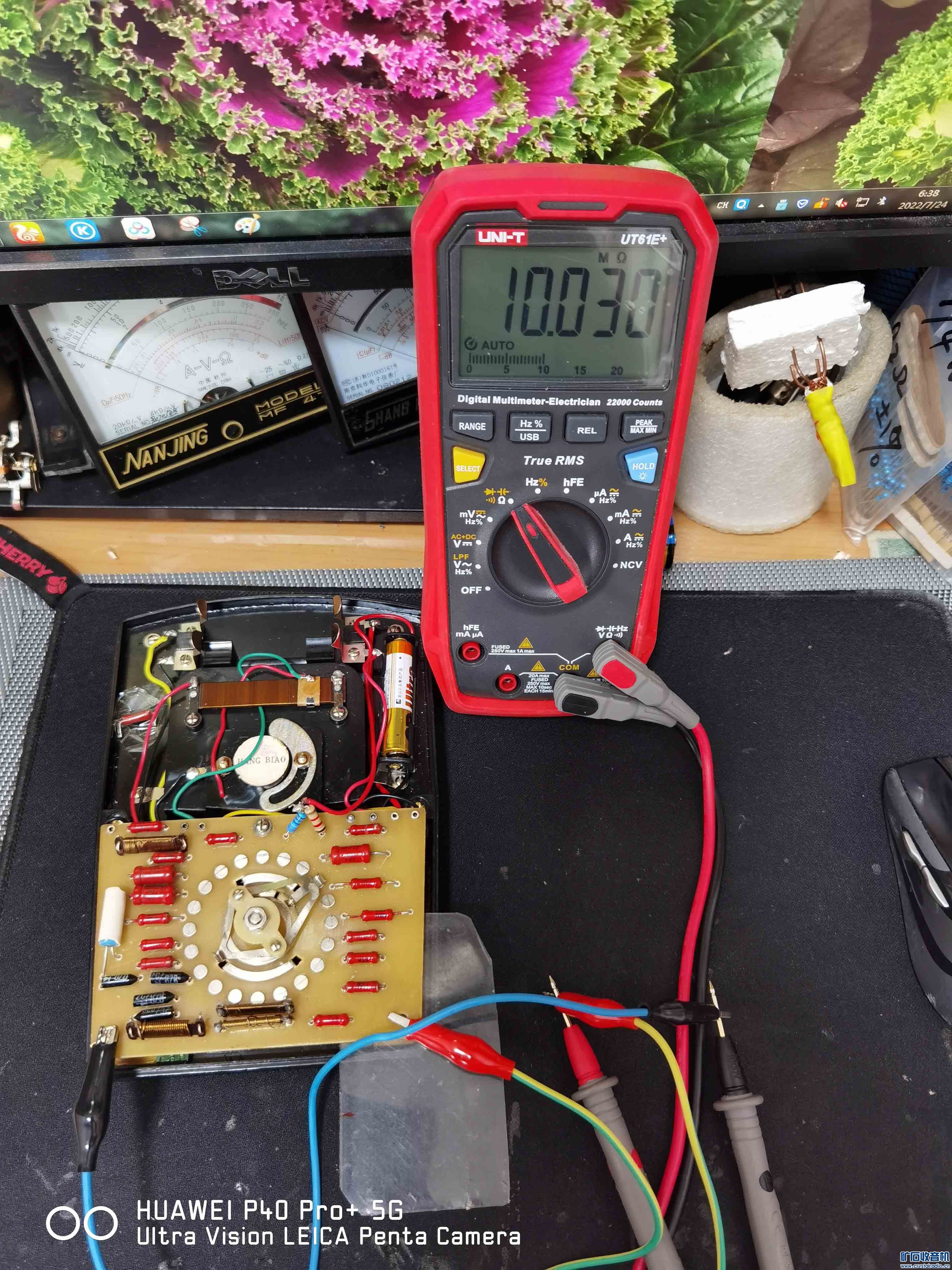

 楼主| 发表于 2022-7-24 06:58:07 | 显示全部楼层
昨晚说今早做的实验。
将红色接线柱与线路板连接的地方的螺丝拧开,塞进胶片绝缘。然后用夹子夹住测量。不管有没有电池正反测量阻值都正常。线路图上看,这样测试只是与1.5V有关(昨天测的与22.5V有关与1.5V无关)。老郑看看什么地方出现问题?
 楼主| 发表于 2022-7-24 07:02:34 | 显示全部楼层
老郑小烧 发表于 2022-7-23 22:17
会影响数字表 。
另外,电路图跟实物对不上,开关应该是单刀3触点,而不是双刀。
跟2K连的定片,实际 ...
就是说昨天我们做的实验,误差与22.5V有关,与1.5V无关。
刚刚做的看线路图显示与1.5V有关,因为这样连接的话1.5V电池负极与线路板不连接。与22.5V无关(这与昨天测试相矛盾)。
发表于 2022-7-24 07:33:21 | 显示全部楼层
PCB板子漏电了,可能被水洗过,拆掉线后试试烘箱吧,水在PCB层间很难清除。如果能烘热后快速放入真空器皿内可能是个好办法,家里太困难了。

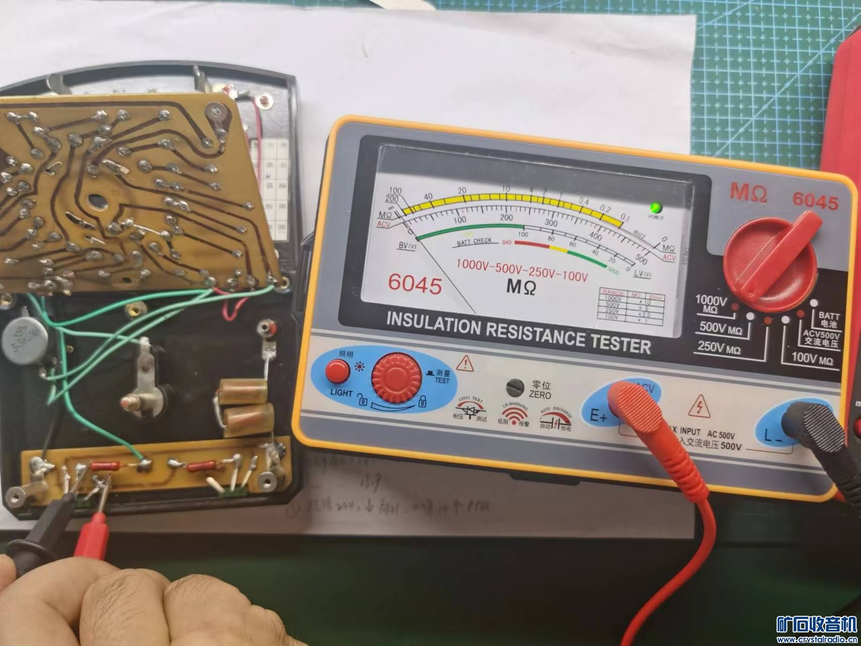

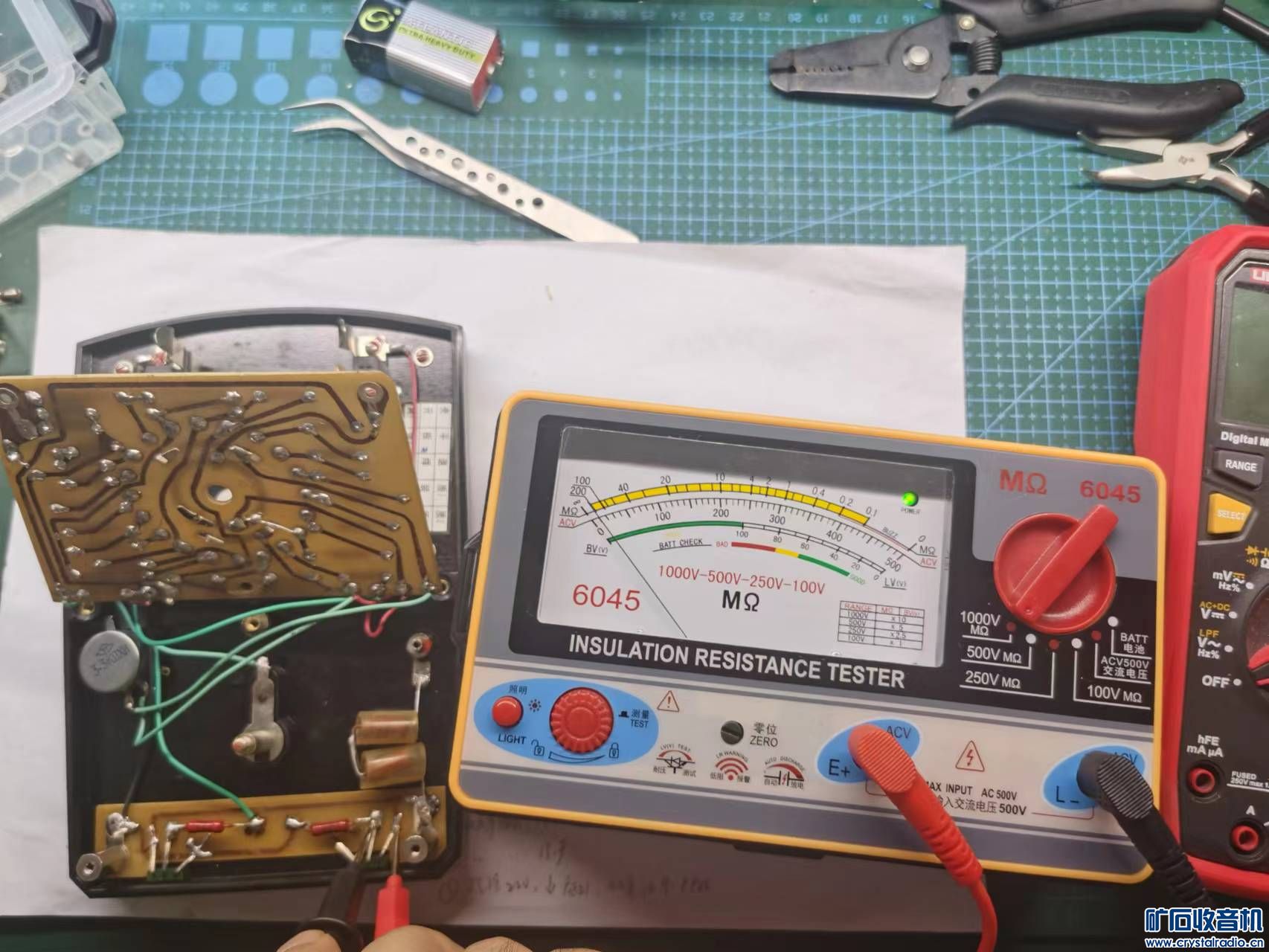

发表于 2022-7-24 11:18:25 | 显示全部楼层
刚刚做的看线路图显示与1.5V有关,因为这样 ...
做了好多测试之后,我倾向于我和你的表没问题,或有点儿小问题也是正常的。
先说漏电。我测了小板子(两个插座的EB之间),还有主板500V触点与相关定片之间的漏电电阻,大概在1500M-2000M左右。
我觉得这个数值算不上漏电,这是在1000V下测量的,对22.5V不算什么。作为对比,我把表笔怼到纸上都要偏转一半儿,怼到工作台上的效果跟测量板子一样。

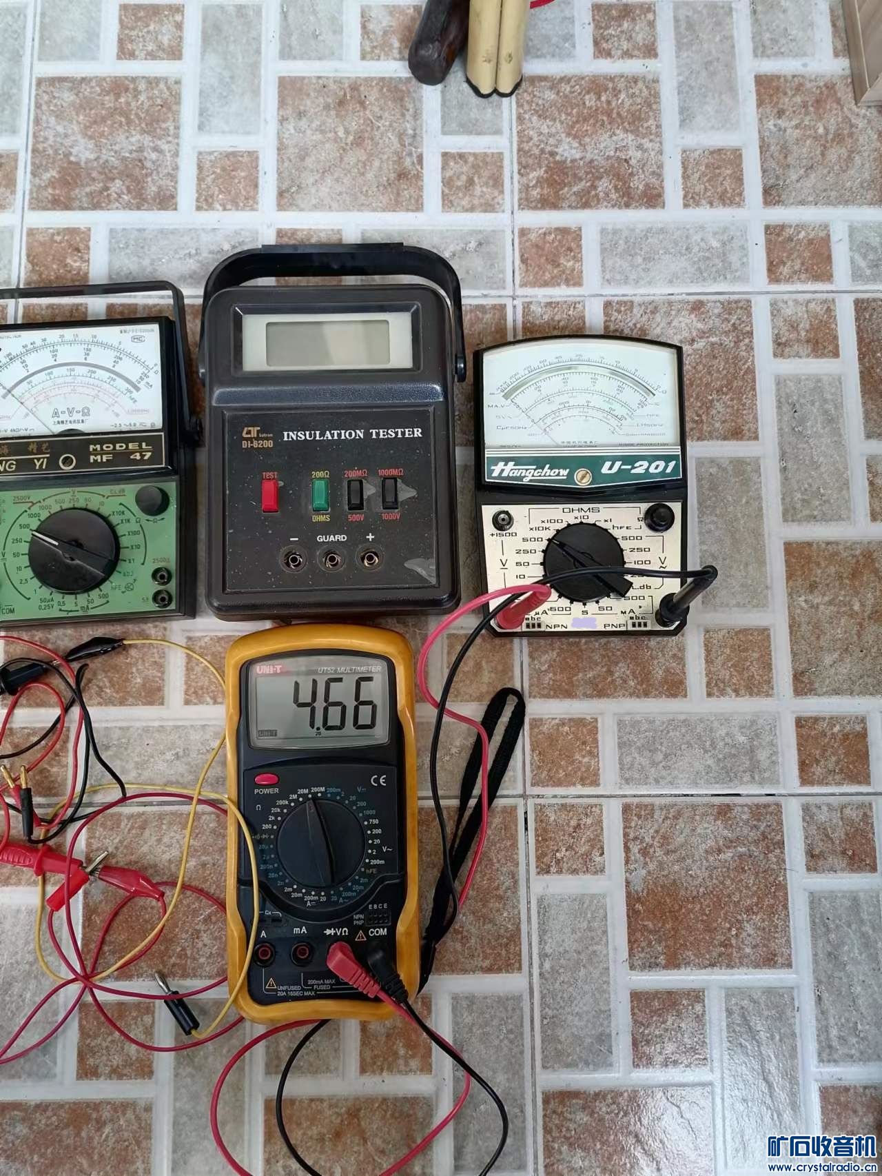

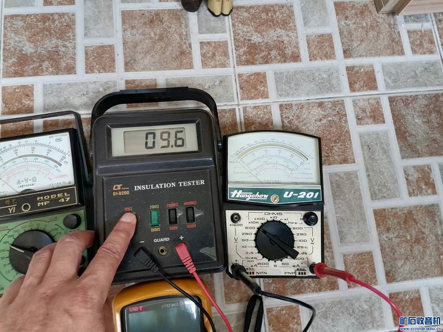

发表于 2022-7-24 11:29:31 | 显示全部楼层
我也测了我收藏的U201,确实有漏电问题。另外,用数字表测高阻值电阻不准,不如摇表可信。
数字表反向测
数字表反向测
数字表正向测
数字表正向测
摇表反向
摇表反向
摇表正向
摇表正向
