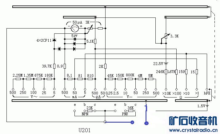

U201万用表22.5V电池对直流电阻挡内阻的影响。
发表于 2022-7-23 13:46:21 | 显示全部楼层
abbey_tom 分析的有道理。
实物跟图不同(少个定片),应该没有更换表头的小开关,所以只要X10K触点漏电就会有影响。
之所以低于250VDC档 “没有” 这个现象,是因为低压档的分压电阻小,受的影响就小,所以看不出来。
发表于 2022-7-23 14:05:25 | 显示全部楼层
老郑小烧 发表于 2022-7-23 13:46
abbey_tom 分析的有道理。
实物跟图不同(少个定片),应该没有更换表头的小开关,所以只要X10K触点漏电就 ...
我看一处漏电就可以呀
发表于 2022-7-23 14:16:41 | 显示全部楼层
abbey_tom 发表于 2022-7-23 14:05
我看一处漏电就可以呀
是的,刚看出来
发表于 2022-7-23 14:30:02 | 显示全部楼层
数字表测电阻,电阻越大、测试电流就越小,那是不是可以反着说,测试电流小,数字表就 “认为” 电阻大?
UT61E+黑笔为正,红笔为负,结合 abbey_tom 的等效图:
你测出10M时,红对红、黑对黑,这时数字表的输出电流跟22V的电流反向抵消一部分,结果数字表误判电阻变大,
交换表笔测,电流正向叠加变大,测量结果就变小了。

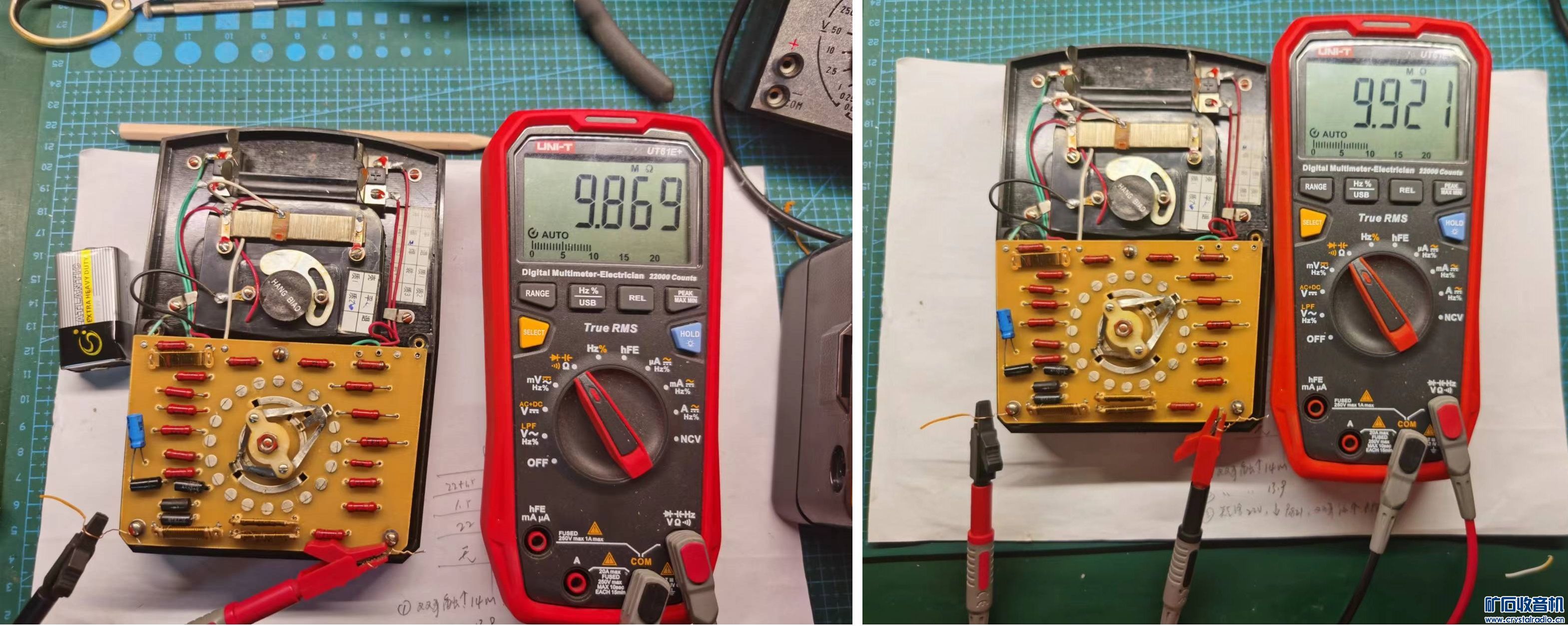

 楼主| 发表于 2022-7-23 14:37:15 | 显示全部楼层
你回家试一试你的表,贴图出来看看,真是想看看,
 楼主| 发表于 2022-7-23 14:38:26 | 显示全部楼层
这个理论有道理。
发表于 2022-7-23 14:45:34 | 显示全部楼层
哈,我倒希望我的也漏电 ,可以验证一下上面的分析,我有绝缘表
至少得看看表头接法,买来就扔那儿了,没研究过。
再重复下你的测试,发几个图
 楼主| 发表于 2022-7-23 14:51:02 | 显示全部楼层
我这样测试是正常的,
发表于 2022-7-23 14:52:33 | 显示全部楼层
这阵儿有点儿时间,本想继续双显表,但老天热得不行,脑袋晕晕的。
 楼主| 发表于 2022-7-23 14:52:51 | 显示全部楼层
就是大线路板,红表笔插口那里不连接小线路板。所以说22.5V漏电好像不是完全有道理。
所以强迫症就是这意思。
发表于 2022-7-23 15:09:31 | 显示全部楼层
所以强迫症就是这意 ...
小板子是晶体管插座吧?
 楼主| 发表于 2022-7-23 15:16:11 | 显示全部楼层
老郑小烧 发表于 2022-7-23 15:09
小板子是晶体管插座吧?
是,只要红表笔这边不连接(挑起或加上绝缘,不上螺丝),电阻就正常。这样就是红表笔那边不接1.5V,但是22.5V的仍然是接上的。但是接上小线路板就要拿掉22.5V电池才准确。你回家试一试。对于我来说是有点挑战(强迫症)。
发表于 2022-7-23 21:35:29 | 显示全部楼层
有意思了。
重复这个试验,现象跟楼主的基本一样,只是正反向内阻之差稍小些。
我这块表是89年的,基本没用过,V片上还有蜡封,没有漏液的痕迹。
用绝缘表的1000V测试了几个点,包括小板的 e-b 之间,都没发现异常。
 楼主| 发表于 2022-7-23 21:41:48 | 显示全部楼层
老郑小烧 发表于 2022-7-23 21:35
有意思了。
我这块表是89年的,基本没 ...
你的电阻不足10M,可能是本来就不够10M,就是说你的500、250、等等加起来也不足10M。
发表于 2022-7-23 21:46:48 | 显示全部楼层
可能是表头影响的,读数在漂移,这是最后测量的数,第一次正向超过10M,反向9.8M左右。当时直接插笔孔测的,担心触阻不稳,搞来搞去,变成这样了。
