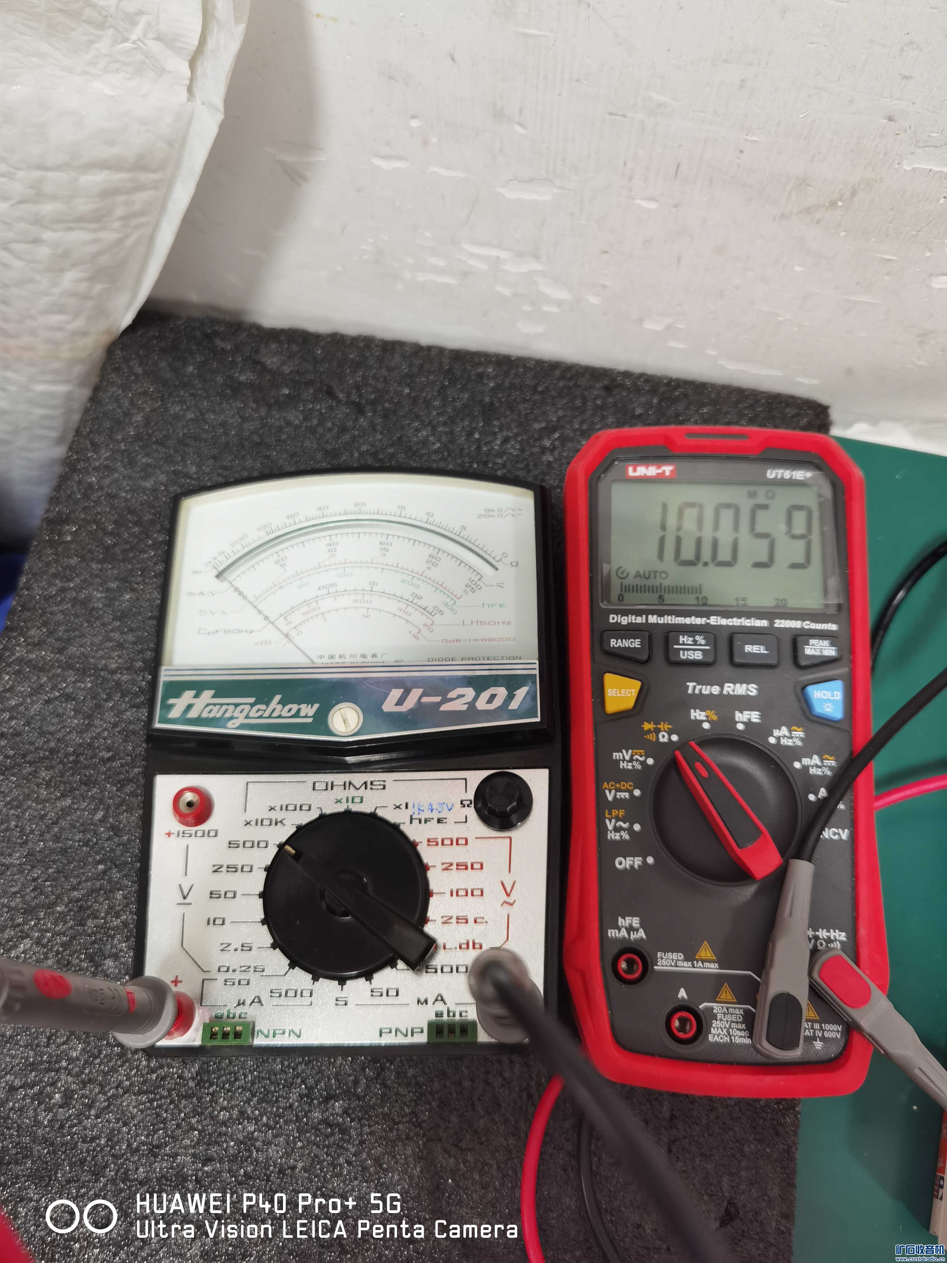

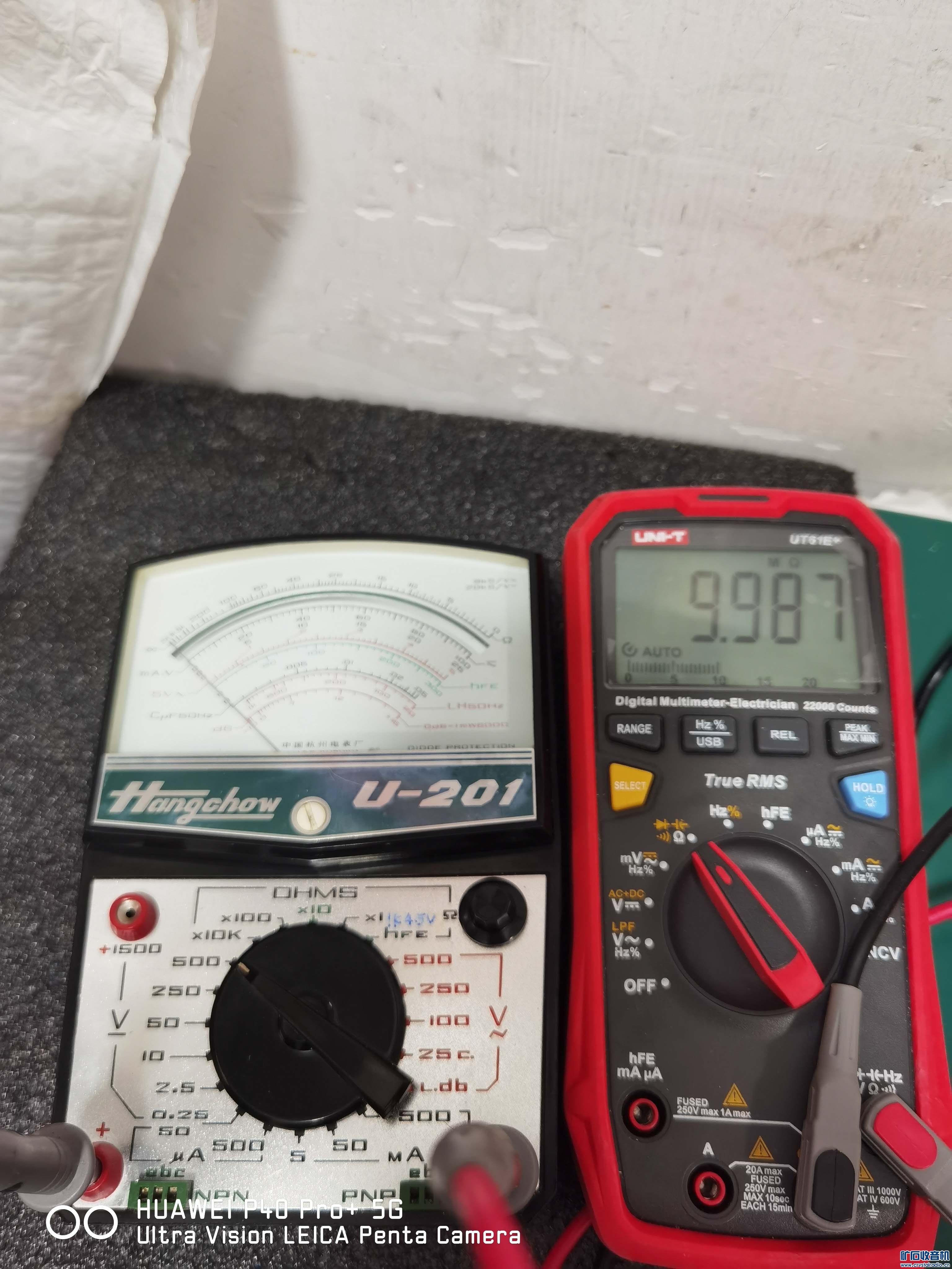

 楼主| 发表于 2022-7-31 17:13:17 | 显示全部楼层
我说这个U201电阻挡的准确度可以比得上我的第一个表MF91【中值40】。连自己按照iiqi老师的数据改的x1K挡也很准。
 楼主| 发表于 2022-7-31 17:18:25 | 显示全部楼层
电压用61E+不断跳,用890C+测了,随意测的,

发表于 2023-1-7 19:16:31 | 显示全部楼层
冬天了,二位没有再试试返潮漏电情况是否有改善呢?
 楼主| 发表于 2023-1-8 13:17:38 | 显示全部楼层
我的好很多了,误差1%左右,
 楼主| 发表于 2023-1-8 17:43:03 | 显示全部楼层
新测试一个上来,给你看看。
 楼主| 发表于 2023-2-13 10:40:10 | 显示全部楼层
你说的有道理,昨天没有什么事情做,又测量一下。差别又大了。可能与天气潮湿度有关系。
发表于 2023-2-13 11:06:32 | 显示全部楼层
这种情况,关键部位喷三防漆应该有效,我自己使用的即热式电热水器,只要雾气大,按钮开关就失灵,后来买了三防漆,拆下控制板,太阳底下暴晒,接着喷(保护好插接件),按钮是弹簧结构的,这个也不怕喷漆,操作后,再也没有出现过问题。后来很多怕潮湿的结构,都使用三防漆处理,效果还是不错的。
