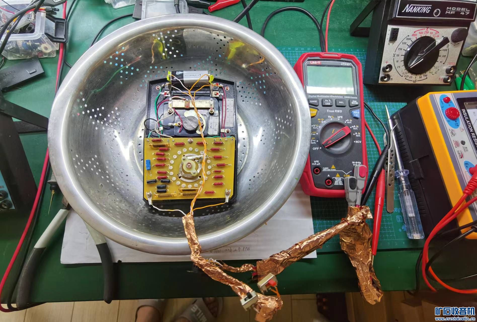

发表于 2022-7-27 20:09:13 | 显示全部楼层
既然漏电,为什么还非常准确?重新做了总结性测试,DC500V档,测红黑笔孔之间的电阻和电压。
仍然用两只铁盆屏蔽干扰,另外把裸露的线也缠绕了铜薄胶带(貌似铜并没太大用,仍对手触摸非常敏感)。
除了在测试孔引出正反向切换开关,还在电池两端分别串了个开关引出来(原来是插个塑料片)。利用3个开关能方便地切换各种状态,这样人体对测试系统基本没有影响,数据的可对比性就比较好。
“表笔正接”表示红对红,黑对黑,UT61E+欧姆档跟指针表一样,红负黑正。
跟楼主的测量结果差不多,只安装22.5V电池(实际23V多),最大有6mV左右的电压。只安装1.5V电池,无论哪种接法都只能量到1-2mV的底噪电压。
结果很显明,确实有漏电,但漏电电流(不到1pA)太小,U201使用时回路电流相对很大,最大时仅表头就50uA,因此不受影响。
用数字表测量201内阻时,回路电流就非常小了,UT61E+欧姆档开路电压0.67V(实际可能会自动调整,这个不太了解,但不会超过9V),即便按3V算也只有3/10M=0.3uA。
有意思的——只接正极也有影响,很想知道是个什么效应?

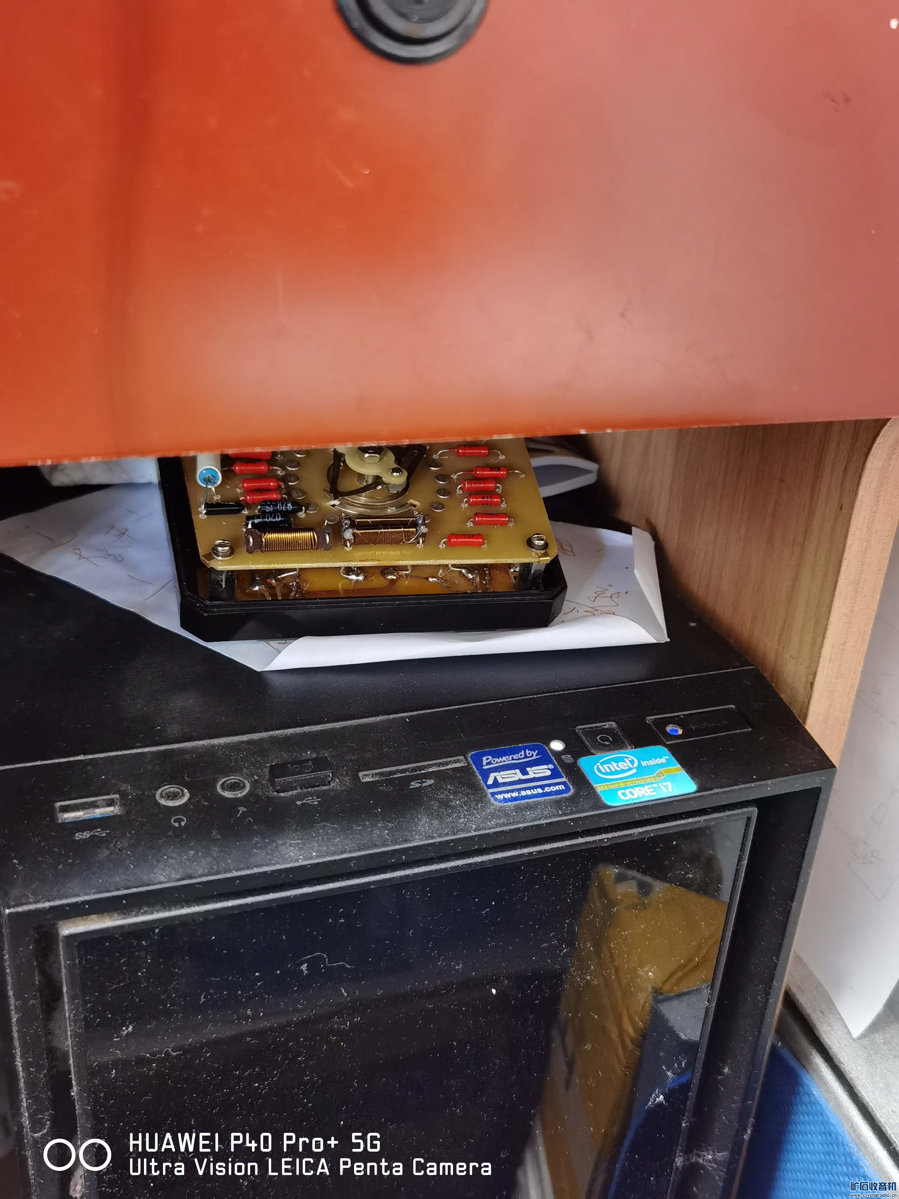

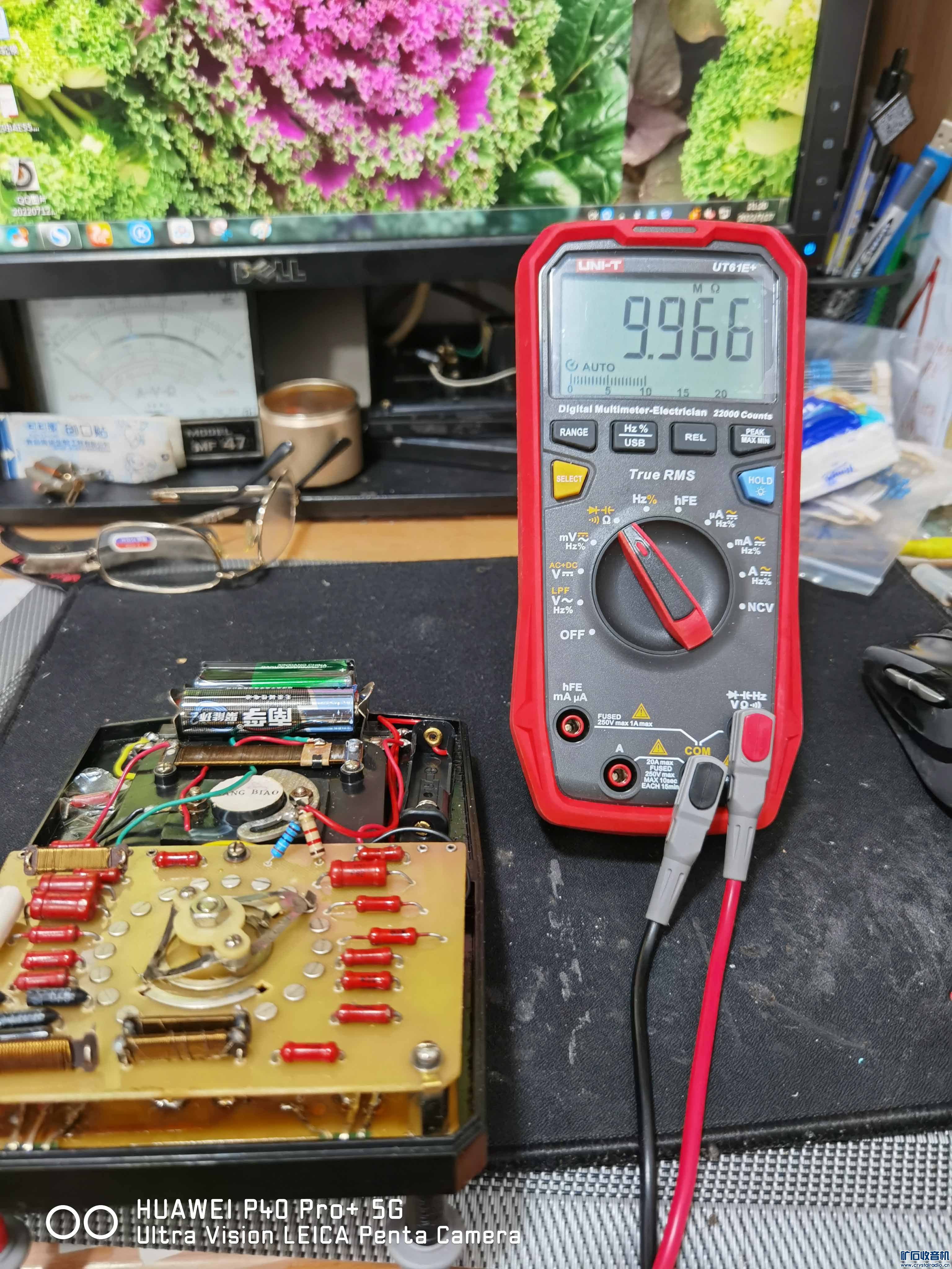

我没有你这样做,但是想了一个方法,就是去潮。我断定板有潮气。我昨晚开始将表拿开后盖,放到电脑主机面。今天早上起开继续。
奇怪的是 误差减少了,不知道是错觉还是真的。一会上图。
 楼主| 发表于 2022-7-27 21:25:16 | 显示全部楼层
昨天是9.927以及10.103
今天是9.966以及10.089
发表于 2022-7-27 22:17:14 | 显示全部楼层
这个季节潮气肯定是有的。
烘干后正反差值变小不奇怪,原理我前面分析过,漏电电流和测试电流抵消或叠加,漏电电流变小了,差就小了。
如果这两组数据都可以多次重复测得,那就妥妥地烘干有效果。当然,无法重复也不能说烘干没效果
因为干扰太多,就怕两次条件不同,不能对比。
我在采取屏蔽措施之前,数字经常从0.001位跳到0.01位,甚至0.1位,
表笔线没卷起来的话,不要说用手触摸,就晃动大了数字都会动。
所以,今天干脆把工作台的总电源都拔下来了。
做功放时做过测试,工作台的LED灯开不同亮度,功放底噪都明显不同(不有效接地时)。
屏蔽之后稳定性要好太多,3个开关能保障测试条件一致,但消耗了我4只镀银的线鼻子
发表于 2022-7-27 22:55:08 | 显示全部楼层
刚才大概测量了UT61E+测10M电阻时的闭路电压,大概是0.5V左右,由此估测,测试电流只有5pA(这么小?),漏电电流为0.Xp,在测量内阻时影响就相当大了。
 楼主| 发表于 2022-7-28 07:47:07 | 显示全部楼层
漏电是一定的了,这除非专门解决,平时用就算了。因为市电也会有“辐射性”漏电,数字表的NCV其实就是测量“辐射”的,加引号是我不知道怎么形容,所以PCB板除非极强的强迫症重新打板。否则不知怎么搞。
 楼主| 发表于 2022-7-28 07:58:23 | 显示全部楼层
今天电脑开机,继续将U201放到机箱上面,机箱上面温度其实不高,达不到37度(室内开冷气),但是因为温度比U201周边高,潮气肯定驱散一部分了。看看今晚如何,如果和昨晚没有什么区别,那就算了。这个问题就当作PCB板夹层漏电无法解决就算了。
发表于 2022-7-28 11:23:11 | 显示全部楼层
不影响使用就无所谓。用电吹风更快些,烘干了最好保存在密封袋里。今年潮气真大,昨晚空调室内机都滴水了,我们这儿不常见。
 楼主| 发表于 2022-7-28 11:27:12 | 显示全部楼层
老郑小烧 发表于 2022-7-28 11:23
不影响使用就无所谓。用电吹风更快些,烘干了最好保存在密封袋里。今年潮气真大,昨晚空调室内机都滴水了, ...
试过电吹风不行,最好是烫斗,拆下小板反向放在烫斗上面。
室内机空调滴水是雪种不够了,或者是室内机要清洗了。不关潮气大的原因。大多数是原因雪种不够。
