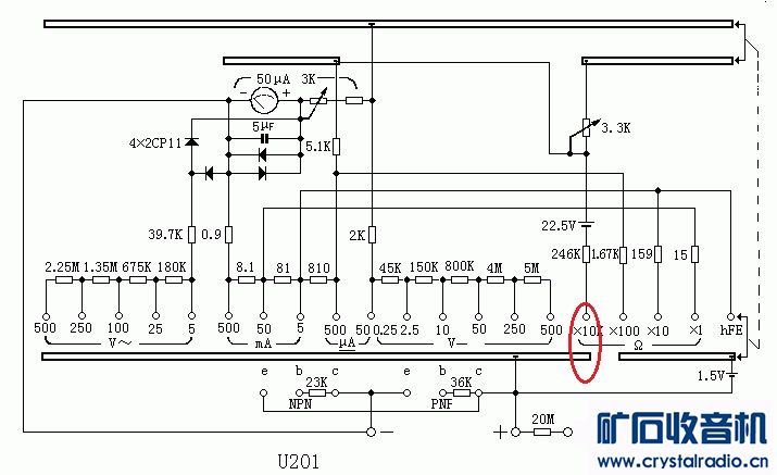

在几个贴跟帖、发帖都对U201直流电压档内阻有疑问。昨晚终于发现是22.5V电池的原因,于是再发帖看看坛友有什么方法解决这问题。
以下分别是有22.5V的时候以及拆下22.5V的时候对直流500V内阻的测量,请注意表笔颜色以及注意阻值。

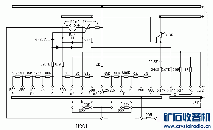

有22.5V电池的时候,不但令阻值变小,也令阻值变大(表笔反接的时候)。拆掉22.5V电池,阻值很接近。

这个问题怎么解决?是线路板漏电?因为22.5V在线路图上看根本与电压挡没有关联。

按照上面4张图,没有拿开22.5V电磁的时候。内阻分别是增加或减少100K。22.5V电池是通过什么路径使到内阻这样变化(都是以500V挡为参考)。

有可能的漏电位置如下图
因为电池是有极性的,
所以正测反测有区别并不奇怪。
取下电池,
测一下这两点间的电阻检查一下(有条件就用摇表)。

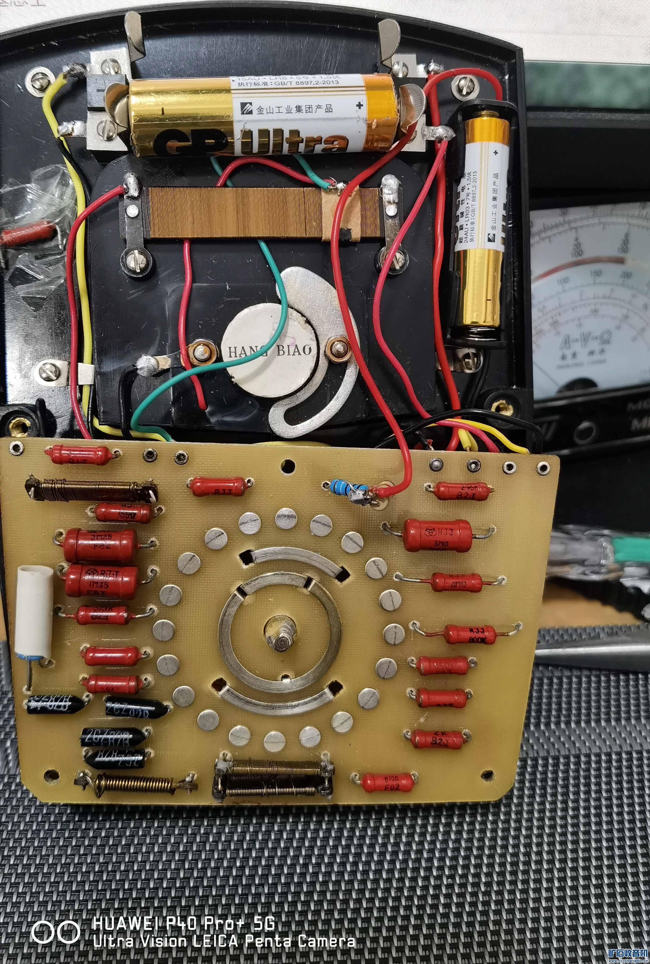

可能是电池漏液(不一定是高压电池)引起。
电池漏液时,时间长的话,那些漏液会沿着引线慢慢爬到pcb的。

线路板好像很好,不像是漏液。

10M的电阻测量,
电流一般小于100nA,
分流1nA就带来1%的差别,
就是你说的正负100KΩ的差别。
依此来看,
漏电电阻为:
22.5V/1nA=22.5X10^9  Ω=22500MΩ
用万用表看来是量不出来了。
等效电路为:

线路板好像很好,不像是漏液。
电池漏液引致漏电,有时看外表是看不到的。要测过才知道。
