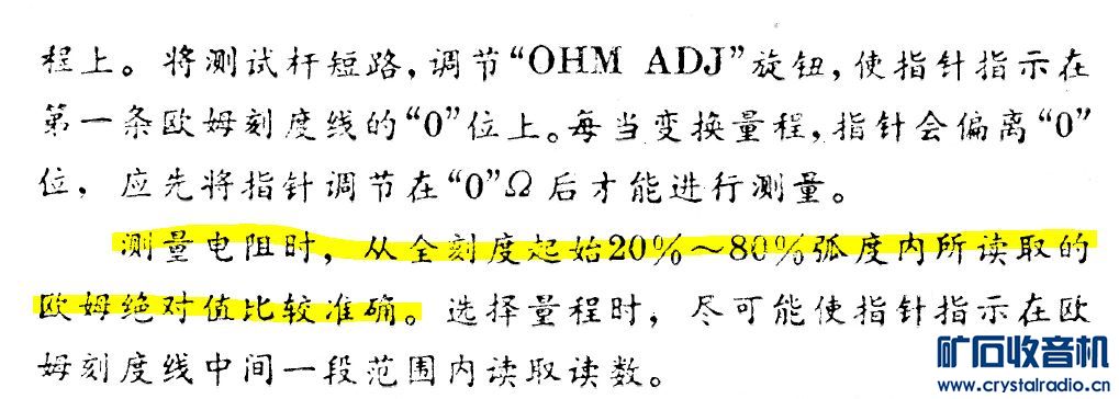

发表于 2023-3-28 20:03:17 | 显示全部楼层
有些指针表的说明书里,明确表示了电阻测量时指针偏转的合理角度20%-80%
发表于 2023-3-29 06:31:23 | 显示全部楼层
我也这样认为,在最左边,指针的位置很难看得准确。
 楼主| 发表于 2023-3-29 09:17:03 | 显示全部楼层
最右边,指针的位置可看准确,
但也只是一种假象,
测量精度并不比左边强。
