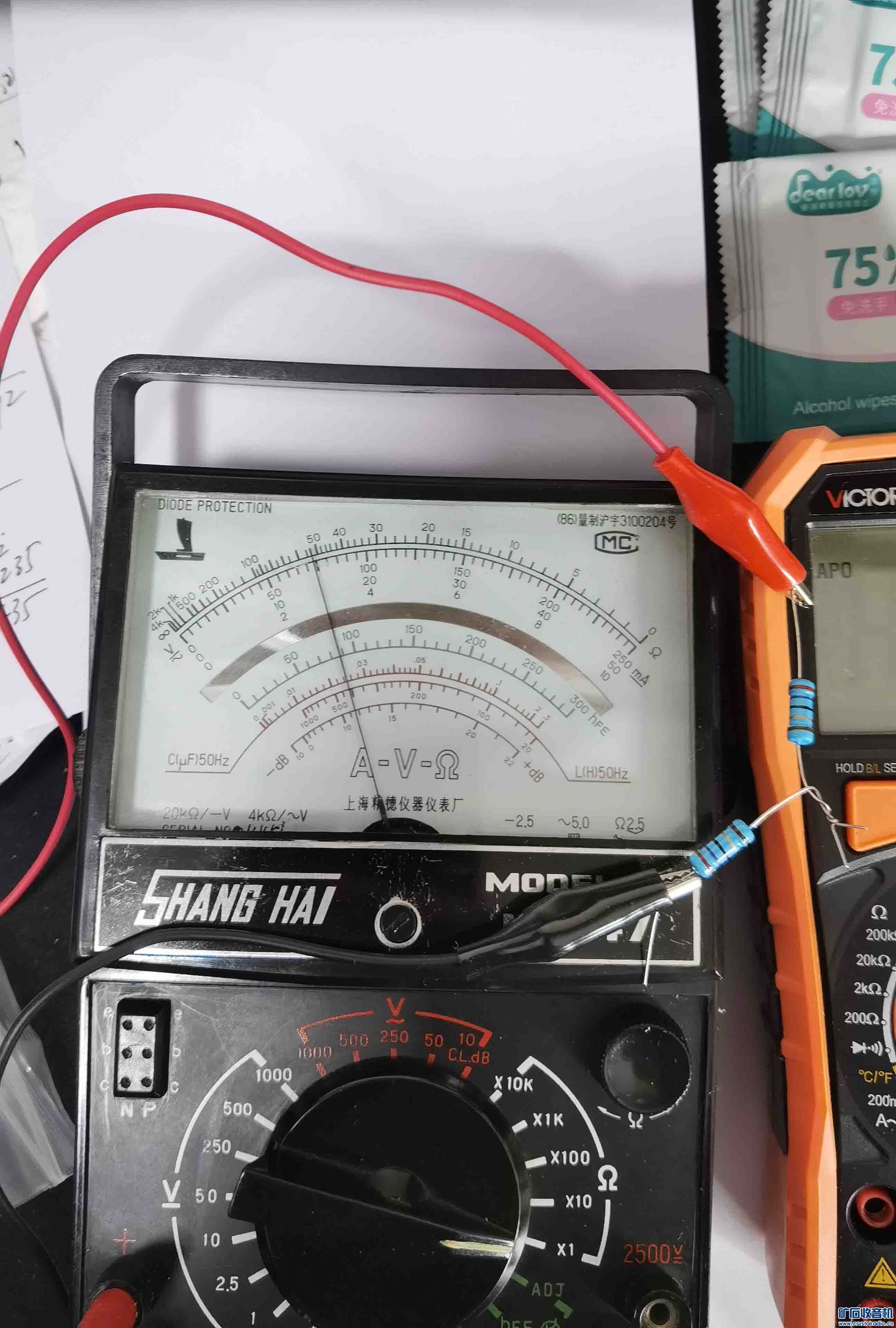

abbey_tom 发表于 2022-2-2 20:33
在23Ω测量正确的情况下,
您可以试一试两端的精度,
比如4.7Ω和51Ω,
已经组合成22欧,买了一个22中值的表头。奇怪的是,我原来是23的要将电阻挡内阻改成24的才准,现在换成22的表头,中值电阻改成23的才准。
 楼主| 发表于 2022-2-2 21:02:51 | 显示全部楼层
quexing 发表于 2022-2-2 20:45
已经组合成22欧,买了一个22中值的表头。奇怪的是,我原来是23的要将电阻挡内阻改成24的才准,现在换成22 ...
这个必须仔细算一算笔头的综合内阻的。

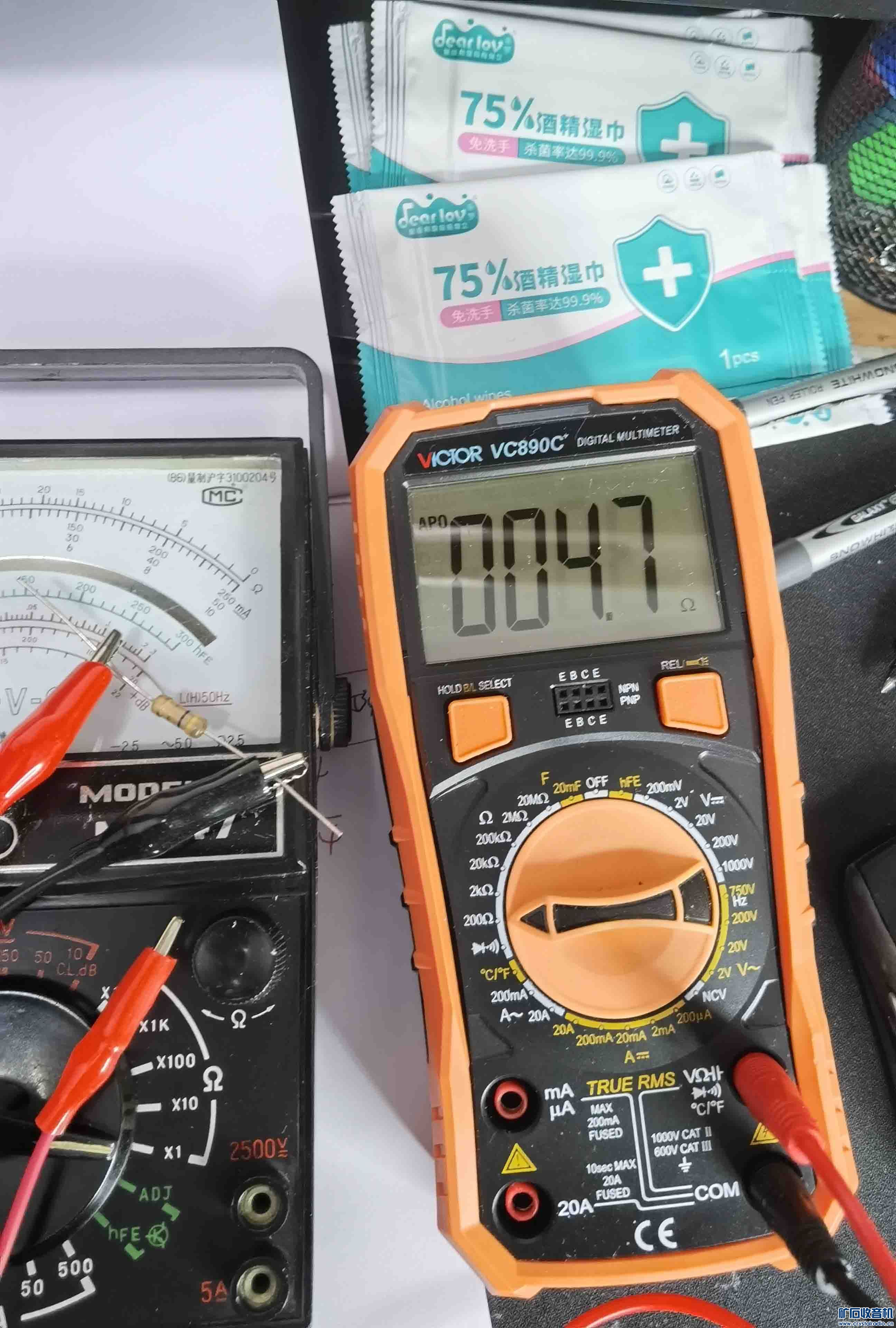

发表于 2022-2-2 21:08:00 | 显示全部楼层
一个4.7,一个是两个27串联
 楼主| 发表于 2022-2-2 21:13:23 | 显示全部楼层
quexing 发表于 2022-2-2 21:08
一个4.7,一个是两个27串联
还不错,
误差在1Ω左右

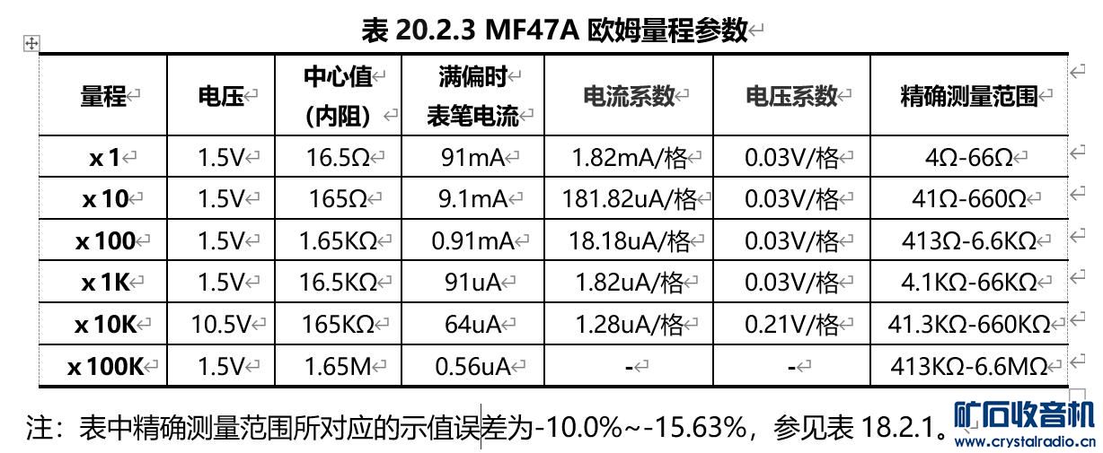

发表于 2022-2-2 22:17:48 | 显示全部楼层
这个是我算过的MF47A欧姆档的基本参数。
