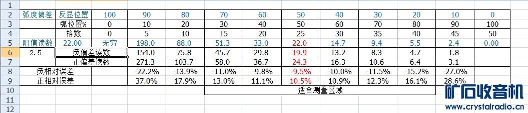

可能是习惯,以及第一块91电阻的准确,一直不习惯相对误差太大,计算,修正,拿中值附近的电阻测量,47表22 ...
查了一下旧资料,MF47的电阻档精度为2.5(指的就是2.5%弧长)
中值为22
算出其允许相对误差如下表:

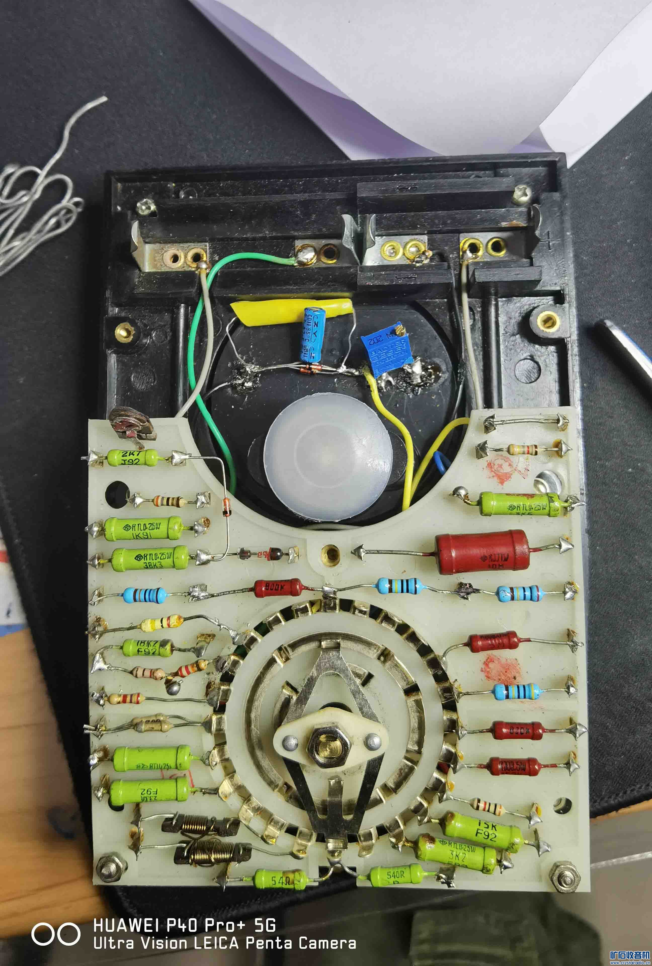

我的47中值是23,比较特别,修改中值电阻后,相对误差减少到少于1%。左边的有点乱的就是串联,并联修改的电阻挡电阻。
