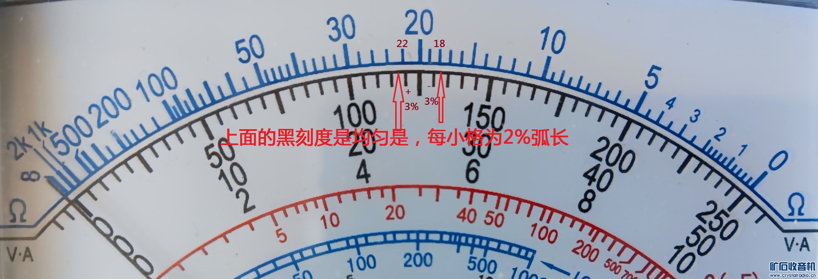

 楼主| 发表于 2022-2-2 11:32:32 | 显示全部楼层
先谈谈我的初步理解:
3% of ARC 意思是弧长的3%
也就是说,指针指向某一刻度时,
其误差允许达到指针左右两边的刻度表整体弧长的3%
 楼主| 发表于 2022-2-2 11:41:07 | 显示全部楼层
那么这个3%是多少呢?
由于电阻档刻度的非线性,
并不是固定值。
电阻的测量按要求精度最好的区域为中间部分
20%-80%的范围内
 楼主| 发表于 2022-2-2 11:45:19 | 显示全部楼层
我看了一下我手头上的一块表,
中值为20,
其20%处值为80
其80%处值为5
也就是有效读数范围为5-80
而在此范围内,
线性差异也相当大。

 楼主| 发表于 2022-2-2 13:26:40 | 显示全部楼层
依此更进一步,
就变成间距2.5%的了,
详细不再列出,
大致在中值20Ω即50%附近,
2.5%偏差约为2Ω
在10Ω值左右,2.5%偏差约为1Ω
大概结论是:
以2.5%弧长的误差,相对误差约为1/10即正负10%
补充内容 (2022-2-2 15:46):
按照电阻刻度绘制函数算出的数值为:
在中值20附近,
+3%弧长为22.55Ω,误差2.55Ω,相对误差12.77%
-3%弧长为17.74Ω,误差2.26Ω,相对误差-11.3%

 楼主| 发表于 2022-2-2 13:52:12 | 显示全部楼层
从表头上的刻度也可直观地看出,
在中值20Ω处,3%弧度的误差明显超出2Ω
 楼主| 发表于 2022-2-2 14:01:56 | 显示全部楼层
如果我的上述理解是正确的话,
也就是说,即使在中值附近,
一个精确值为20Ω的电阻,
用标称为正负3% of ARC的指针表来测,
读数18-22Ω都在允许误差范围内。
即是说,其相对误差大于正负10%。
按照电阻刻度绘制函数算出的数值为:
在中值20附近,
+3%弧长为22.55Ω,误差2.55Ω,相对误差+12.77%
发表于 2022-2-2 14:05:27 | 显示全部楼层
怪不得商店说以弧长计算,20K测到22K算相对误差(10%),属于正常范围。
发表于 2022-2-2 14:06:27 | 显示全部楼层
abbey_tom 发表于 2022-2-2 14:01
如果我的上述理解是正确的话,
也就是说,即使在中值附近,
一个精确值为20Ω的电阻,
对,我当时拿万用表要换的时候他们就是这样说的。
