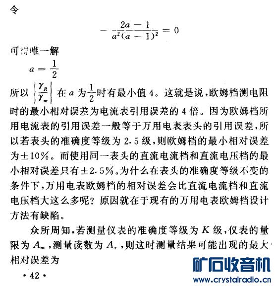

但由“指示”到“欧姆”读数之间有一个函数,
之间并非线性,该函数天然决定了:
“欧姆”读数最小相对误差,
是它引用的电流表误差的4倍。
这一点也在本帖中得到了验证,
一只2.5级精度的表,
欧姆档的最小相对误差为10%,
就在中值附近。

这一点在《万用电表新颖线路》一书中有明确的论证,
在第42页,经过数学推导后得到的结论是:
 楼主| 发表于 2022-2-4 08:10:49 | 显示全部楼层

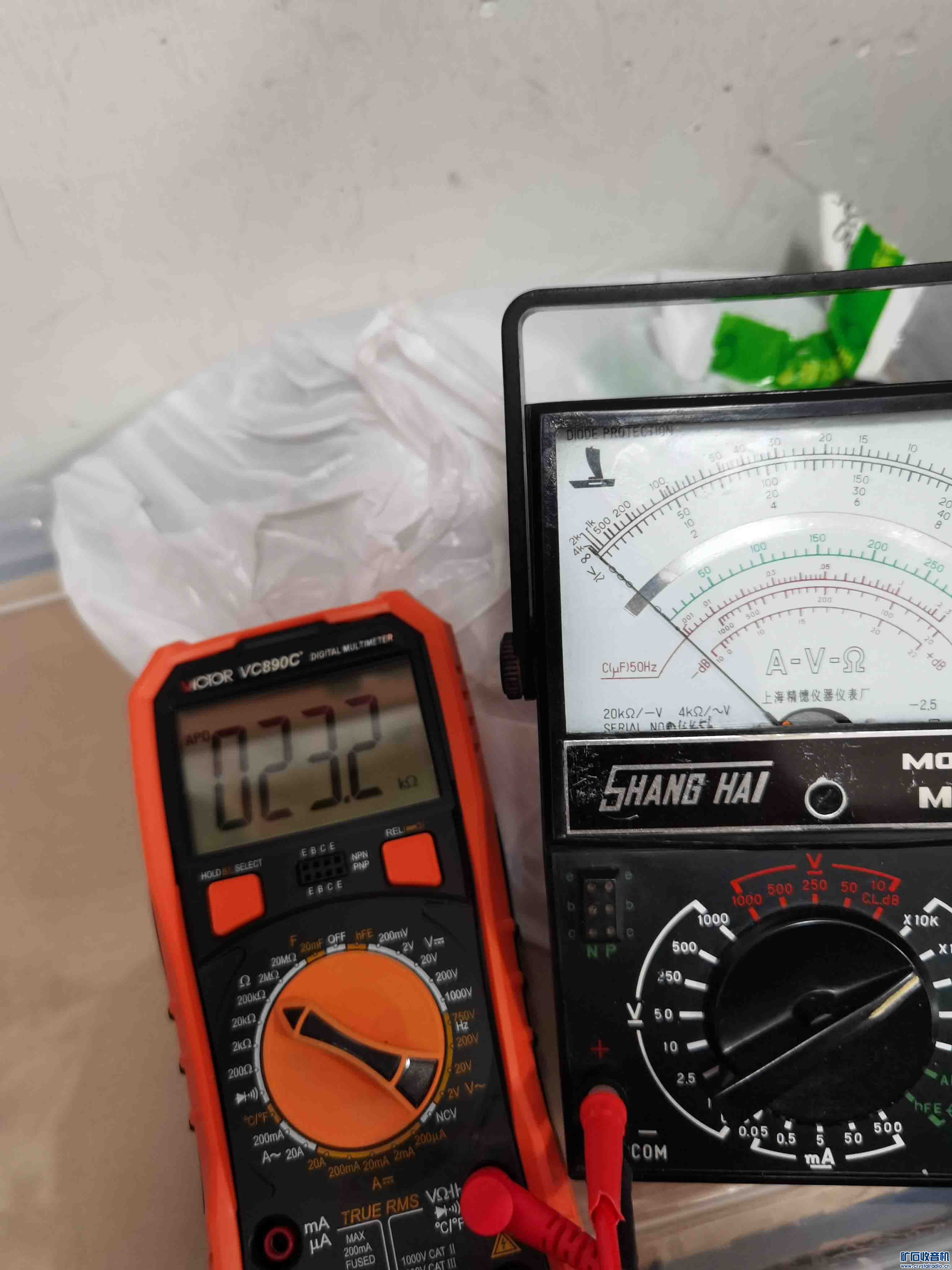

我使用讲求实效,测电流、电压档的原则:摆幅尽量不过中间,何解?因为高电压档内阻大,高电流档内阻小。准确度就大,所以我测量电压、电流是都是尽量选择大的档位【或者说高的档位】。
至于电阻挡,以47为例,按照我的理解,就用x100档接入分流的是2.43K。计算中值电阻是约2.17K,这样你测量2.2K的的电阻已经肯定有有误差了【测量起来误差达到10%以上】,我水平不高。理解不到设计者的思路。总之我将改成2.56K后测量与数字表对比误差1%不到【肉眼看】,计算的中值是2.27K【2K+18.2K//2.43K=2.27K】但是实际测量却是2.31K,计算和误差有0.04K,问题出在哪里?电线内阻?不知道。
发表于 2022-2-4 10:49:21 | 显示全部楼层
同样47的表,以电阻挡x1k为例,原来是20K串联的电阻【2K表头+20K=22K】达到中值,但是测量22K电阻同样是偏大约10%左右,我将20改成21.2之后,准确很多【与数字表对比】。这个档位,计算与测量是一致的。

我的意思是测电压电流【47为例】,假设测5mA,用5mA档刚好满偏,其实不可能满偏,因为有内阻。但是如果用50mA档测量,那就更加接近5mA,因为内阻比5mA档小。
发表于 2022-2-4 12:01:22 | 显示全部楼层
测量电压也是如果用2.5V档测量电压,2.5V的可能不满偏。就是达不到2.5V,但是用10V档测量就会更接近2.5V,因为10V档比2.5V档内阻大。
