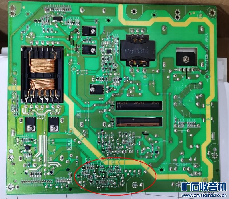

lxg 发表于 2021-3-17 19:42
下午收到板子,大致看了一下,请教,图中红圈里的二根线是干什么用的?
哈哈,又一个中毒的,你多少钱买的?

发表于 2021-3-18 14:18:05 | 显示全部楼层
我看楼主以前的制作,假如舍弃升压电路部分,市电整流后310V直接改供后级LLC,情况会怎样?(除效率低一些外),LLC初级是不是要减少匝数?
辅助电压要供L6559一个工作电压,改用一降压稳压电路怎么样?
发表于 2021-3-18 14:44:45 | 显示全部楼层
whmks 发表于 2021-3-17 19:56
一根是给过流芯片供电,一根是过流信号输出,改+-电压后这个功能会失效,所以要拆除该联接点。
再请教,图片中红圈里这部分整体也是过流控制部分吗?它通过2个类似光耦的2561与辅助电源相联系,假如过流这部分舍弃的话,是不是从2个2561到红圈部分就没作用了? 2-1.JPG
 楼主| 发表于 2021-3-18 16:31:56 | 显示全部楼层
lxg 发表于 2021-3-18 14:18
我看楼主以前的制作,假如舍弃升压电路部分,市电整流后310V直接改供后级LLC,情况会怎样?(除效率低一些 ...
没有APFC升压电路的话要改变压器初级匝数,调整电感量。
改成自供电的我以前帖上有。
发表于 2021-3-18 16:32:17 | 显示全部楼层
断开升压部分的电压输入部分和输出部分,保留辅助电源工作(保持L6559能正常工作),当LLC部分采用市电整流后320V电源时,24V无输出;
 楼主| 发表于 2021-3-18 16:37:15 | 显示全部楼层
lxg 发表于 2021-3-18 14:44
再请教,图片中红圈里这部分整体也是过流控制部分吗?它通过2个类似光耦的2561与辅助电源相联系,假如过 ...
有一个光耦是有开机功能,也可取消,直接由辅助供电给APFC芯片和LLC芯片,主意电压。
发表于 2021-3-18 16:40:04 | 显示全部楼层
改成自供电的我以前帖上有。
咱们这个LLC初级应该减少多少匝呢
 楼主| 发表于 2021-3-18 16:42:56 | 显示全部楼层
lxg 发表于 2021-3-18 16:32
断开升压部分的电压输入部分和输出部分,保留辅助电源工作(保持L6559能正常工作),当LLC部分采用市电整流 ...
还要改L6599的欠压保护才能有输出。
