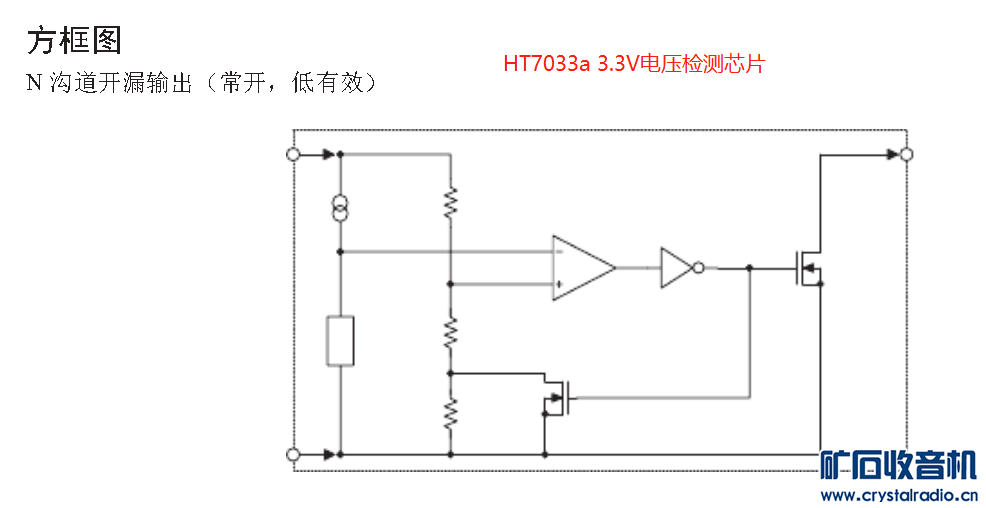

发表于 2021-2-10 12:10:24 | 显示全部楼层
HT7033A 后来用什么管子替代的?我现在不在家,看不到板子了。。。。
 楼主| 发表于 2021-2-10 12:19:35 | 显示全部楼层
这个没更换哦,10套全部用的HT7033。
发表于 2021-2-10 12:28:43 来自手机 | 显示全部楼层
HT7033不是3.3V电压检测的吗?不是ldo
发表于 2021-2-10 14:55:00 | 显示全部楼层
HT7033a 按照方框图,好像没办法这样用啊?
 楼主| 发表于 2021-2-10 17:03:18 | 显示全部楼层
这是个很有意思的问题,是机缘巧合。之前在坛里看到有用HT7033做电压检测的,翻了一下淘宝就稀里糊涂买了5只,到手试验,根本没有所述功能,折腾来折腾去还弄坏了两只,最后再一试,原来是3.3伏稳压管,如获至宝。反复搜索淘宝,原来这个同一型号,既有电压检测,又有稳压管,不注意就买错喽。查资料为低压差mos稳压器,试验发现,电池电压低至3.6伏仍有3.3伏稳压输出,静态输入端到地仅几微安电流,用在收音机上非常合适。就这么个情况,纯属巧合。
