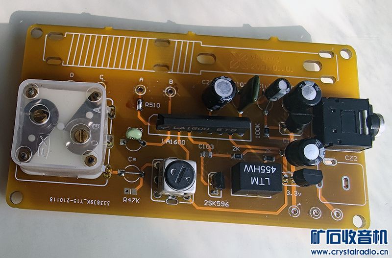

这已经非常感谢楼主了,大多数都是像我这样的爱好者,没实力自己设计电路,也没精力自己画板打板,有楼主这样的高手在,我们轻松多了,只是辛苦楼主了。

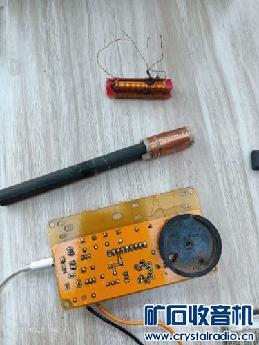

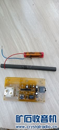

收到了,正在装天线线圈,感谢楼主分享!
发表于 2021-2-1 15:02:10 来自手机 | 显示全部楼层
焊接好了,说一下感受吧,底噪很低,灵敏度可能是因为这个天线线圈不是LA1600专配的,初级电感量为650uH左右,次级圈数12T绕在初级线圈上面,是紧耦合,先听几天再回复吧!

看你的磁棒和线圈比例,低频端选一个台,线圈的边缘露出2厘米左右磁棒声音最大时线圈就基本合适了。您现在的次级匝数太少,应该30匝以上。
发表于 2021-2-1 16:20:16 来自手机 | 显示全部楼层
换了这个线圈,厉害了啊,台多多了,声音也大多了,这个次级线圈22T左右,这说明灵敏度跟次级线圈匝数有很大关系
发表于 2021-2-1 16:50:29 来自手机 | 显示全部楼层
有电感表的朋友们,初级电感量在550uH最好,磁棒用的是120mm的,有比较好的效果,选择性很好,音质也不错,

听你以前说到,“滤波器特性陡直,在收音机灵敏度较高的情况下电台调偏时音质劣化“,这个只用一个录波器的LA1600,你感觉怎么样?
 楼主| 发表于 2021-2-2 10:41:26 | 显示全部楼层
xlk 发表于 2021-2-2 10:29
听你以前说到,“滤波器特性陡直,在收音机灵敏度较高的情况下电台调偏时音质劣化“,这个只用一个录波器 ...
效果很好哦,电台调偏了是有变调,但是这一范围很窄,较宽的范围是正常收听的,这是正常现象,而且,如果加装了调谐减速装置,这种变调的感觉就不明显了。而且,这也是提高选择性所必须的,如果没有滤波器这种陡直的特性,就不可能达到准专业的选择性水平,强台附近的弱台会被吃掉。
发表于 2021-2-2 11:10:20 | 显示全部楼层
vkjmmy 发表于 2021-2-2 10:41
效果很好哦,电台调偏了是有变调,但是这一范围很窄,较宽的范围是正常收听的,这是正常现象,而且,如 ...
我有一个想法:搞一个波段开关,接10个455,LTM455(B、C、D、E、F、G、H、I、HT、IT)W,分别切换,不同的信号选用不同的滤波器,有的节目带宽超过±10khz了,我就选CW或者DW,享受高音质,如果有的节目信号很弱,我就选ITW,降低带宽,提高灵敏度,减小噪音。。。哈哈哈哈
