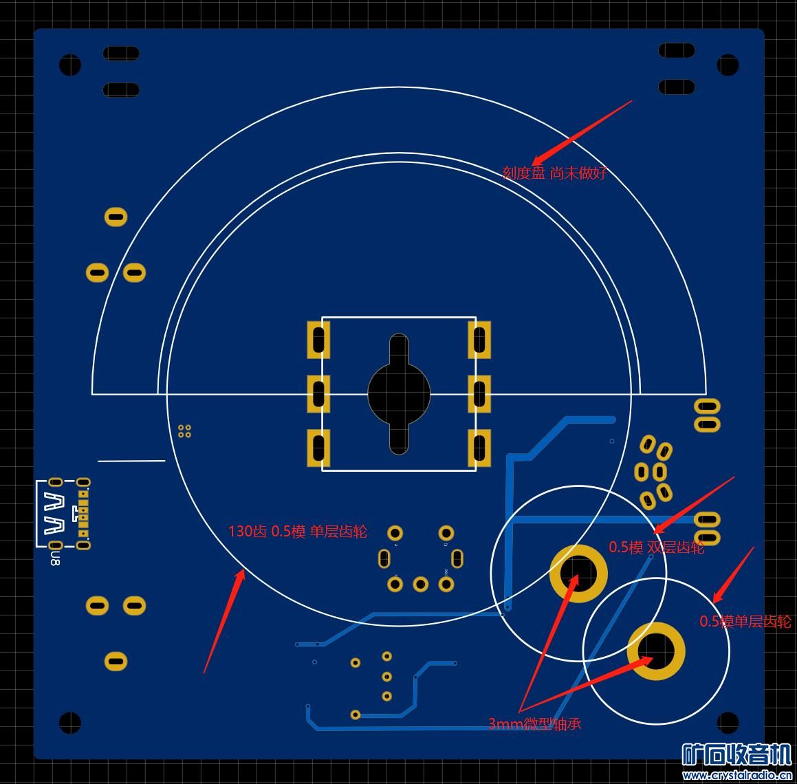

发表于 2021-3-2 17:15:05 | 显示全部楼层

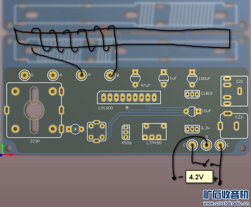

 楼主| 发表于 2021-3-3 06:16:53 | 显示全部楼层
第二批连线示意图,电池使用手机锂电板即可,也可用3-4节5号电池
