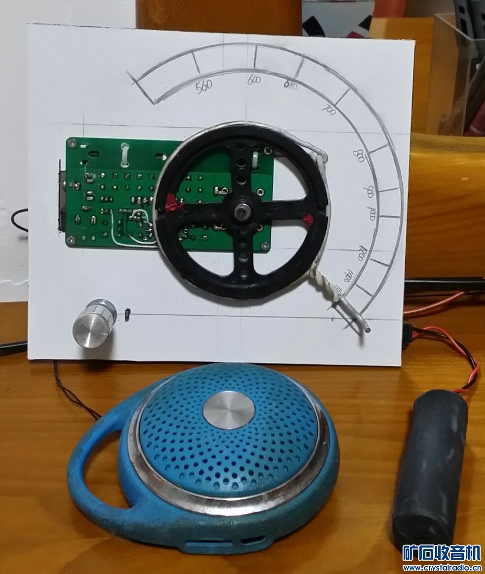

 楼主| 发表于 2021-1-9 21:05:52 | 显示全部楼层
把小便携机改成了示教版式。好像前不久有坛友这样弄过。
