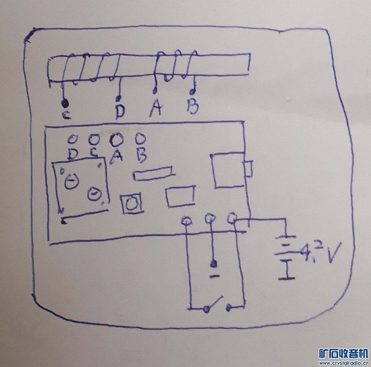

连线示意图,磁棒建议10----20厘米,绕制大概CD100匝,AB35匝,视磁棒不同调整,初次级间不必有间隔。电源建议4.2伏,安装电源座后可充电(开关断开),内正外负。如果有啸叫,振荡线圈左边焊接47K左右电阻,如灵敏度过高,减少天线次级匝数,或集成块左上角焊锡接点焊开,焊接510Ω----2K电阻。
补充内容 (2021-1-29 15:22):
套件本振线圈数据:米兹米小中周,0.13㎜高强度易焊漆包线,先绕次级12匝,再绕初级90匝,初级地端在内,双联定片端在外。
补充内容 (2021-1-29 15:30):
另外,电路板做了大小线圈通用导致小线圈外壳与大线圈焊盘相碰短路,因此小线圈底座部位加了隔离垫。为了减小振动对滤波器的影响其底部也加了隔离垫,但是在实际使用中还是要避免电路板摔碰以免损坏!

天线线圈的电感量是多少?
 楼主| 发表于 2021-1-29 10:24:00 | 显示全部楼层
18955851238 发表于 2021-1-29 09:49
天线线圈的电感量是多少?
不知道,没仪器测试。
