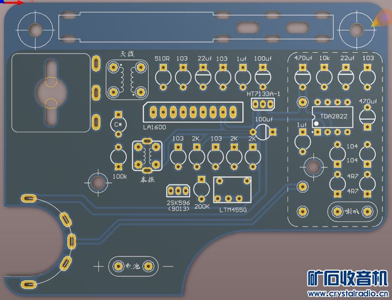

代换原来中周的板已经发去打板,7mm*7mm,0402的电阻电容。
 楼主| 发表于 2021-7-3 18:46:27 | 显示全部楼层
贴片规格太小了吧,0805才好。
发表于 2021-7-3 19:57:22 | 显示全部楼层
vkjmmy 发表于 2021-7-3 18:46
贴片规格太小了吧,0805才好。
0805放不下,两面贴应该可以。

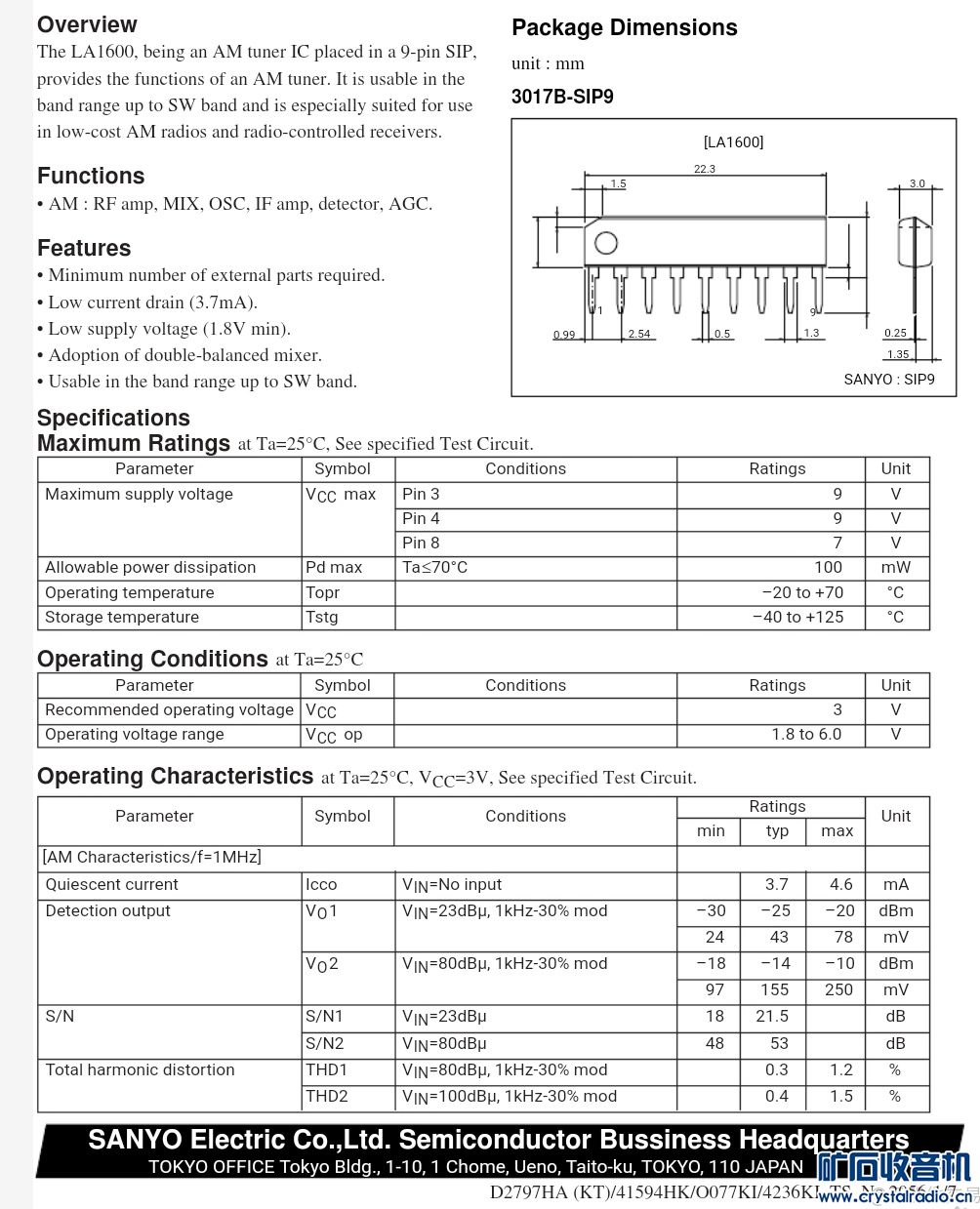

请教vkjmmy老师:LA1600 最佳供电电压是3V吗?如果用5V供电会有什么变化?有没有什么损害?
 楼主| 发表于 2021-7-5 11:14:43 | 显示全部楼层
大概1.8---6伏
看到有人在出售我做的两款收音机空板,现在两个电路板企业已经开放了免费打样,需要的可以直接把压缩文件发给厂家免费获取。板子已重新优化。上图为全分立件,虚框内为完整的TDA2822功放。下图顶层为分立件,底层有贴片电阻电容,射随器直推低阻耳机。两款板子都使用了HT7133A-1为小信号部分供电。
LA1600Radio.rar (108.34 KB, 下载次数: 124)
LA1600免中周.rar (180.25 KB, 下载次数: 132)
补充内容 (2021-7-12 10:22):
请尊重作者权益,不要用于商业用途,或者注明出处。
补充内容 (2021-7-13 09:51):
电池推荐使用锂电,也可3-4节普通干电池,极限电压9V。
补充内容 (2021-8-27 06:38):
LA1600Radio.rar板子有一处错误,标有‘天线’的4个焊盘左下角的应该接地。
LA1600免中周收音机提高增益简法:将原机2SK596场管更换为9013,在BC级之间并200K电阻即可。原机考虑2SK596只起到阻抗变换作用代替中周,也确实表现不错,其效果与中周相差无几。如果觉得灵敏度不够,采用上述方法可以明显改善,表现在接收强台时6脚AGC电压能提高100多毫伏(以我家中接收情况,原来最高0.9伏左右,改后最高达1伏),能明显感觉灵敏度提高,感兴趣的朋友可以试试。但是,凡事都有两面性,由于增加了灵敏度,AGC电压对强台压制作用增强,调谐过程不如原来柔和,并且对环境干扰有同样的放大,这些要有心理准备。改动方法很简单,卸下2SK596,按图换上9013,在电路板背面BC级之间并200K电阻。顺带说明,待有闲暇之时,我会在以往PCB文件做些调整,加上这个电阻的位置。
 楼主| 发表于 2021-8-4 17:31:00 | 显示全部楼层
可以用9013更换2SK2596的板子画好了,使用9013时要加上200K电阻,已预留了该电阻位置,贴片版的200K电阻放在了底层,使用0805封装贴片。打板只需把压缩文件上传厂家即可。PCB文件共享但不可商用,多余的板子可以在网上免费赠送但不要加价出售。
直插LA1600Radio.rar (106.11 KB, 下载次数: 120)
贴片LA1600免中周2.2.rar (228.61 KB, 下载次数: 90)
补充内容 (2021-8-27 06:45):
直插LA1600Radio.rar板子有一处错误,标有‘天线’的4个焊盘左下角的应该接地
发表于 2021-8-4 17:51:57 来自手机 | 显示全部楼层
可以再进一步优化,在发射极再串个电阻,这样可以根据集电极电阻与发射极电阻的比例,随心所欲的调节这一级的增益,这样可以根据需要在灵敏度和噪声之间选择一个合理值。
发表于 2021-8-4 18:40:30 | 显示全部楼层
a_fu 发表于 2021-8-4 17:51
可以再进一步优化,在发射极再串个电阻,这样可以根据集电极电阻与发射极电阻的比例,随心所欲的调节这一级 ...
射极这个电阻应是必须的,保证进入线性放大区,可能在430欧左右。
 楼主| 发表于 2021-8-4 20:07:38 | 显示全部楼层
个人认为,因为使用了3.3伏稳压电源,使用了稳定性良好的硅管,偏流电阻接在负载电阻端也有一定的负反馈作用,管子的工作点容易达到较好的状态,因此射极电阻可以不用。现在的工作点:三极管放大倍数100左右,2K负载电压1.5伏,EC级电压1.8伏,集电极电压基本为电源中点,如果偏离太多,适当调整一下偏流电阻即可。
发表于 2021-8-4 22:47:02 | 显示全部楼层
vkjmmy 发表于 2021-8-4 20:07
个人认为,因为使用了3.3伏稳压电源,使用了稳定性良好的硅管,偏流电阻接在负载电阻端也有一定的负反馈 ...
我找了个BC546B,射极电阻找了个402欧,也使用正常。
 楼主| 发表于 2021-8-8 07:42:07 | 显示全部楼层
已经改了两台,可以明显感觉到灵敏度提高,也没有不可接受的负面影响。以我的经验,三极管用9013比较合适,首先封装(管脚位置)与596一致,不会弄错,再者,放大倍数适中,大概100左右,试过9014,封装相同,但是放大倍数超过200,中放增益太高导致高端啸叫,得不偿失。以上是以我手里的收音机为基础做的试验,也许是个例,个人需要依实际情况而定。
