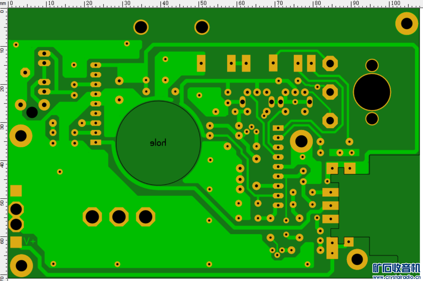

老师能不能设计配套电子管收音机360PF空气双联的PCB电路板。磁棒天线也从PCB上分离开。PCB做的体积很小能直接固定在空气双联旁边。那就大功一件了。后面用电子管功放部分,和猫王收音机一样的混血电子管收音机。既有性能。又是胆机的音质。
 楼主| 发表于 2021-3-20 14:26:16 | 显示全部楼层
豆丁+多多 发表于 2021-3-20 13:09
老师能不能设计配套电子管收音机360PF空气双联的PCB电路板。磁棒天线也从PCB上分离开。PCB做的体积很小能直 ...
那就是去掉磁棒,双联,耳机座,电源座位置,增加两个微调电容,9脚输出端做些改动,是这样吗?
发表于 2021-3-20 14:53:47 | 显示全部楼层
是的老师!360P空气双联是无法固定在PCB板子上的,和磁棒天线一样要独立安装在铁质底板上。本振线圈的电路和360PF双联也要匹配。9脚音频输出留下焊盘接口就行了,不需要耳机座,功放部分用电子管。再装一块蓝牙板,配合波段开关控制。就成了一台可听性非常高的胆石收音机,和猫王的设计思路一致了。

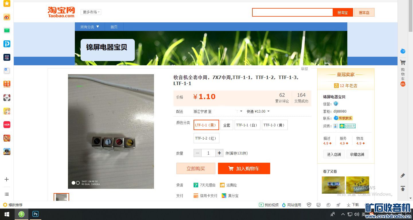

发表于 2021-3-21 17:00:38 来自手机 | 显示全部楼层
哪里能买到这种震荡线圈?

 楼主| 发表于 2021-3-21 17:16:45 | 显示全部楼层
bd2iaq 发表于 2021-3-21 17:00
哪里能买到这种震荡线圈?
7x7中周自己绕吧,先次级10咋,再初级90匝,多退少补
发表于 2021-3-21 19:50:29 | 显示全部楼层
如果楼主能设计通用成品振荡线圈(价格很低1.1元),
LTF1-1(黑)的板子,就可以方便制作。今天第二次摩机,在LA1600的第四脚增加一个陶瓷滤波器效果更好选择性有提高。 振荡线圈LTF1-1 (黑色).jpg
发表于 2021-3-21 20:08:16 | 显示全部楼层
最后一片LA1600,还是做成了经典2P3,发烧结束

发表于 2021-3-21 20:42:51 | 显示全部楼层
做这个耳机版 223p 双联    本振线圈1-3脚 初级  电感在340uh以上就可用
发表于 2021-3-21 21:05:32 | 显示全部楼层
谢谢指导,板子回来就可以做了。
