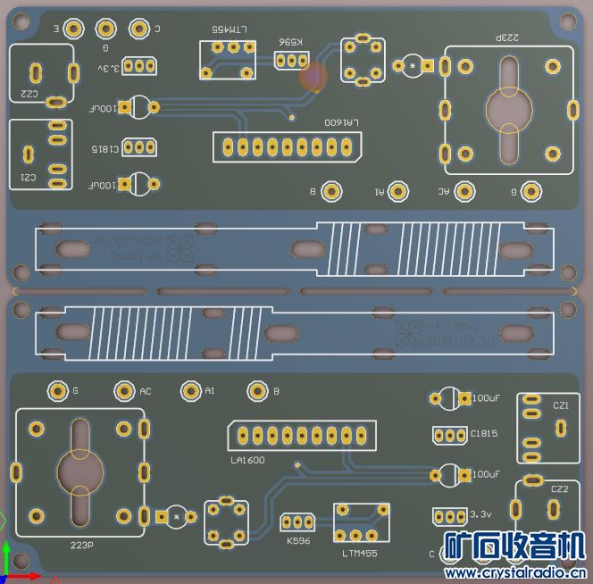

新年献礼:LA1600免中周中波收音机

最新排版,以前版本作废。
直接LA1600免中周2.part1.rar (683.59 KB, 下载次数: 156)
直接LA1600免中周2.part2.rar (99.34 KB, 下载次数: 131)

发表于 2021-3-18 11:37:53 | 显示全部楼层
我也是利用教学收音机的机壳改造了一台,也是有这种“拾音器”现象,但是用台式机结构就没有这种现象,应该说是与结构有关系
发表于 2021-3-18 12:59:34 | 显示全部楼层
wjdx_805 发表于 2021-3-18 11:37
我也是利用教学收音机的机壳改造了一台,也是有这种“拾音器”现象,但是用台式机结构就没有这种现象,应该 ...
个人认为产生该现象跟以下因素有关:
1、板上元器件、电路板与机箱传导给LTM455的震动强度;
2、LTM455自身对震动感知的灵敏度,即声-电转化效率;
3、接在LTM455后级2SK596的跨导或LA1600中放部分的放大系数,与之对比的楼主提供的只有BF998高放的电路无此现象;
4、LTM455处在中放级,与2SK596形成振荡并输出至检波级?这样LTM455产生的调制信号会被进一步强化,类型如下振荡电路:
(, 下载次数: 0)
如果4成立个人认为可以用于接收单边带。
 楼主| 发表于 2021-3-19 06:26:16 | 显示全部楼层
刚刚,用耳机收听,金属棒敲击各个元件及电路板,没有所说拾音器现象。分析原因,估计问题在本振线圈。其一,线圈没有浸蜡固定;其二,本振线圈屏蔽罩只焊了一个脚(原本为了大家拆卸方便),微小震动可能引起本振频率变化,以至发生拾音。有此现象的请把屏蔽罩另一个脚也焊好试试。第四批屏蔽罩的两脚都已焊接,不知还会不会有拾音现象。已经发出4批(40块),因为是用耳机收听调试,无一发现拾音器现象,没有引起注意,下一批再试一下到底啥原因。
发表于 2021-3-19 15:14:53 | 显示全部楼层
vkjmmy 发表于 2021-3-19 06:26
刚刚,用耳机收听,金属棒敲击各个元件及电路板,没有所说拾音器现象。分析原因,估计问题在本振线圈。 ...
我用一楼电路,去掉了天线线圈+垫整电容+振荡线圈+前级2SK596,还有声音,去掉后级2SK596声音消失,因此才锁定的LTM455,接收中几乎影响不到什么,只是做个有趣现象探讨下而已。您后面改版的板子LTM455后面都没接2SK596,如果一通敲击检查后锁定“元凶”是本振线圈,那接触得有多松啊!
发表于 2021-3-19 19:21:12 | 显示全部楼层
带功放的文件,怎么缺少分卷啊,打不开。是九卷吧!
发表于 2021-3-19 22:15:06 | 显示全部楼层
可以肯定不是震荡线圈的问题,屏蔽外壳两端均接地,现在可以肯定的是问题出自滤波器,因为我是用洞洞板,那个洞洞板的安装尺寸与五端滤波器的安装脚有偏差,有点强行插上去的,而且电路板与机壳的固定螺丝钉就在离滤波器不远,把电路板从机壳内取出来,这个现象就大大的减小了,我在做第二个台式机的时候,我就特别注意了,把安装孔开大了点,就没这个现象,因此我才说是结构问题引起的。另外从电路上,我是采用先滤波后放大,没有采用二级放大。因为这个集成电路内部设计是比较完善的,混频器是有增益的,且有不少的高次谐波输出,如果不先滤波,容易造成小动态范围的前级放大器产生交调干扰,而滤波后的频率是比较干净的,再放大就比较好,我们一般在高频电路的处理上采用这种方式比较多。
 楼主| 发表于 2021-3-20 05:15:11 | 显示全部楼层
wjdx_805 发表于 2021-3-19 22:15
可以肯定不是震荡线圈的问题,屏蔽外壳两端均接地,现在可以肯定的是问题出自滤波器,因为我是用洞洞板,那 ...
那就是滤波器之后有596的容易产生拾音器效应,也就是滤波器的压电陶瓷与2SK596无意间构成了一个小话筒。我没碰到过这种现象,手里也没有滤波器之后是596的,因此怀疑到了本振线圈。还好歪打正着,大批量的板子都是596+455结构,如果反过来几十套板子都有这种拾音器现象那就麻烦了。感谢坛友发现了这种效应,引以为戒。在此提醒拿到前3批套件的朋友,还是麻烦一下把本振线圈屏蔽罩没焊的那个脚焊好,稳妥至上。
