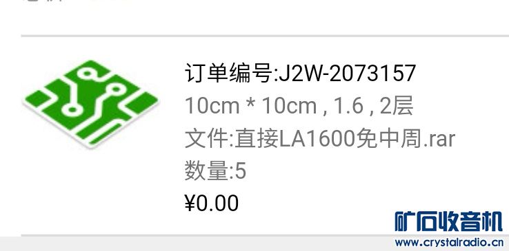

经不住诱惑,搞了个捷配免费打板,唉,又得折腾了

 楼主| 发表于 2021-3-3 11:58:21 | 显示全部楼层
第二批结束,有需要请再过几天吧,第三批板子已开工

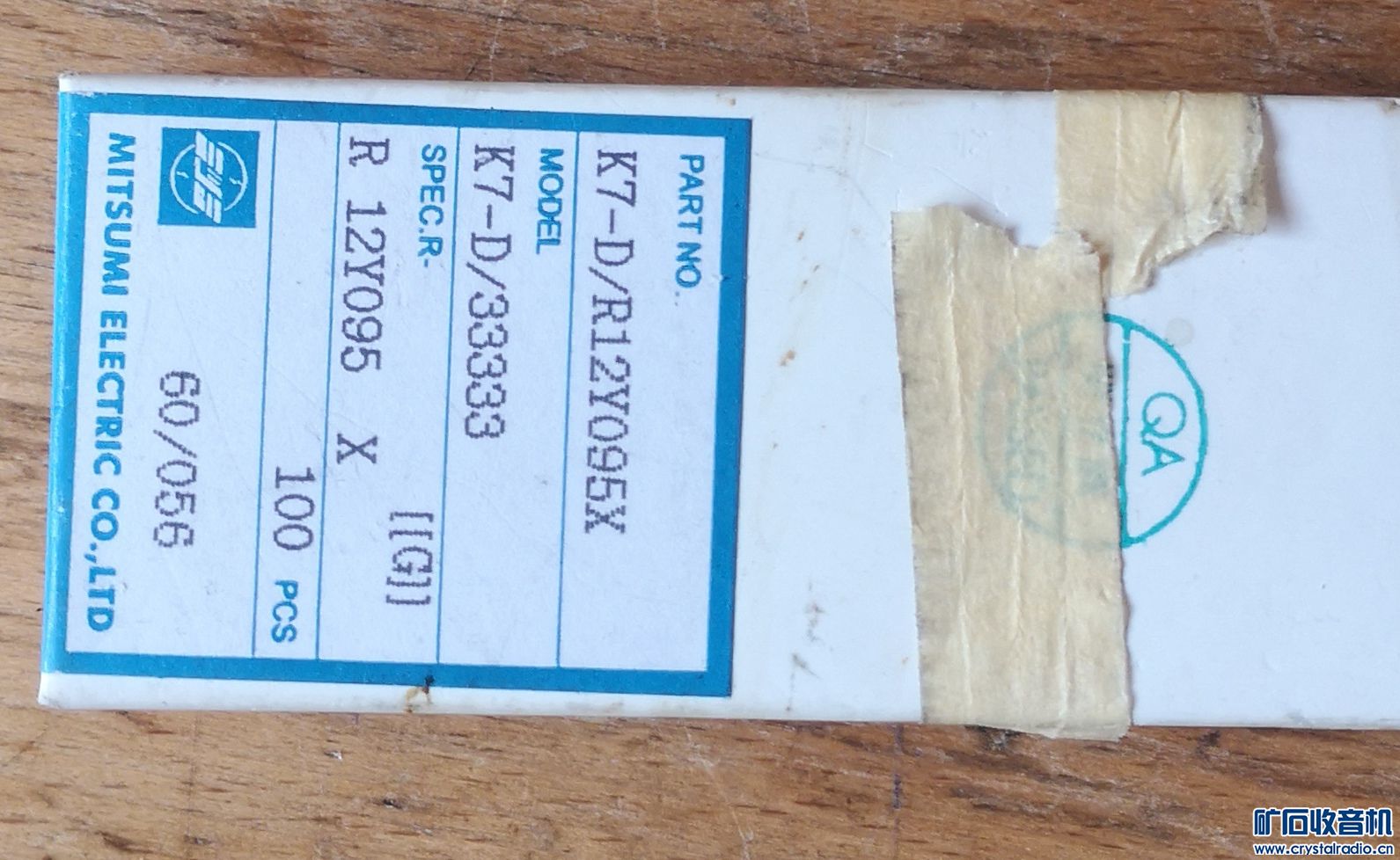

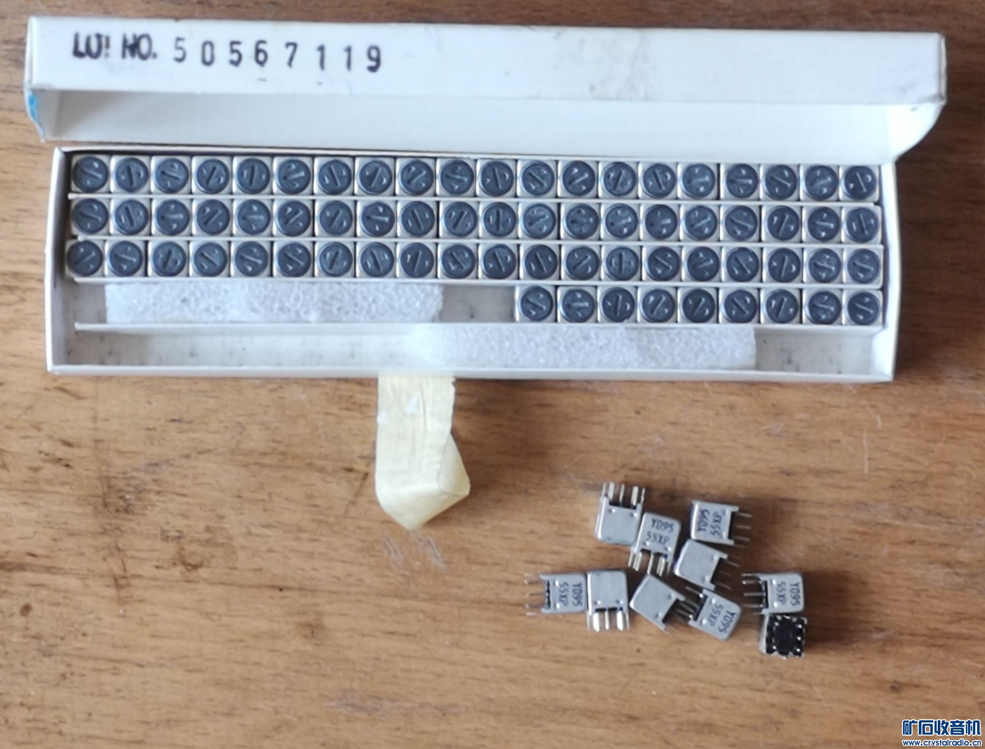

第三批元件已下单,闲来无事,晒晒我的米兹米小中周,之后开始改绕本振线圈了,好麻烦啊。
发表于 2021-3-3 19:22:19 | 显示全部楼层
谢谢!这个中周如果用7*7的调杆(就是中间带磁芯外部带槽的)可以吗?应该怎么绕呢?
发表于 2021-3-3 19:35:25 | 显示全部楼层
455的滤波器用三脚的可以吗?我看五脚的是通信用的。因为三脚的我有好多拆机件。

 楼主| 发表于 2021-3-3 21:02:36 | 显示全部楼层
三脚的效果差的太多了,达不到选择性效果
 楼主| 发表于 2021-3-3 21:07:03 | 显示全部楼层
这个只能试着来,只能用我这个做参考,次级9匝,初级90匝
发表于 2021-3-3 21:07:31 | 显示全部楼层
vkjmmy 发表于 2021-3-3 21:02
三脚的效果差的太多了,达不到选择性效果
知道了。谢谢指导。
发表于 2021-3-3 21:08:58 | 显示全部楼层
好的。我有时间试试。
