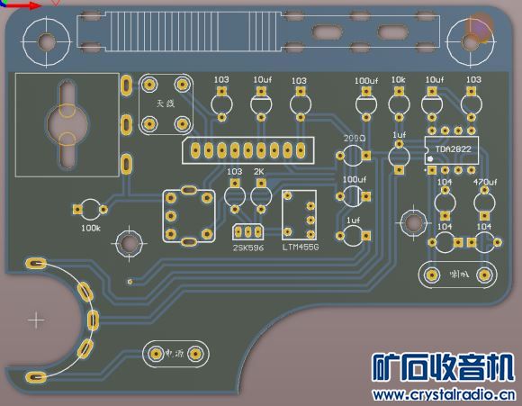

 楼主| 发表于 2021-3-5 11:00:38 | 显示全部楼层
以前帮朋友做的板子,套用原装机板子尺寸,刚刚做了些修改,本振线圈为10×10。PCB文件太大就不上传了。
发表于 2021-3-5 11:13:07 | 显示全部楼层
请问振荡线圈用那种中周改装,图中那种米兹米没卖的了。
 楼主| 发表于 2021-3-5 11:24:36 | 显示全部楼层
尺寸与7×7中周相同
发表于 2021-3-5 11:33:25 | 显示全部楼层
我用1A848R中周绕制振荡线圈(瓷帽居中)(同惠2822E 100k档测试)
0.07㎜高强度聚酯漆包线,先绕次级15匝,6.73uh;再绕初级115匝,330uh;初级地端在内。
