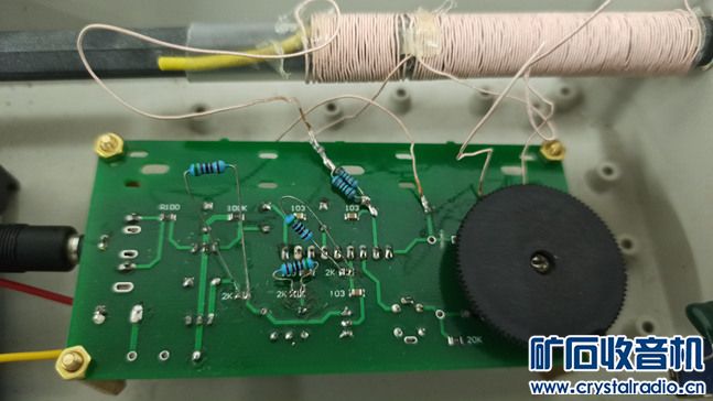

南矿 发表于 2021-3-8 17:52
两套板子收到,今天对其中一块进行了摩机效果又有提升,灵敏度很高。
请问替换的两只电阻阻值多大的?效果明显吗?

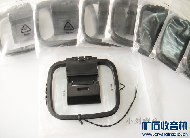

老李飞刀 发表于 2021-3-9 11:35
我接的10*15cm空心小环天线,效果也很好
小环怎么制作,怎么与收音机连接,详细介绍一下,学习学习

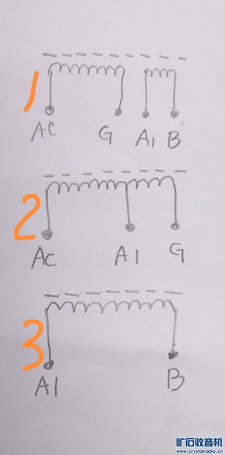

 楼主| 发表于 2021-3-9 16:08:31 | 显示全部楼层
汇总一下3种磁棒天线连接方式,1号经典方式,2号简化方式,3号更精简方式。1-2号要将A1-AC间断开。1号初级约90匝接AC-G,次级30匝接A1-B,2号共90匝,尾部30匝抽头,分别接AC-A1-B;3号90匝接A1-B。说明:90匝是我用我的磁棒和漆包线得出的数据,因人而异。
发表于 2021-3-9 17:15:17 | 显示全部楼层
就这种收音头外接中波环天线,成品,直接接入。
自己用多股线绕效果会更好,
发表于 2021-3-9 17:21:51 | 显示全部楼层
或者直接在收音机外壳上缠绕多股线,两端直接接入,连磁棒都省了,抗电场干扰能力也强
发表于 2021-3-9 18:29:32 | 显示全部楼层
请问替换的两只电阻阻值多大的?效果明显吗?[/quote]
刚才我实验把三只2K电阻全部替换5.1K电阻,发现弱台声音比较清晰。
发表于 2021-3-9 19:19:21 | 显示全部楼层
外接了一个直径约60cm的环,发现秒变短波收音机。。。。。
