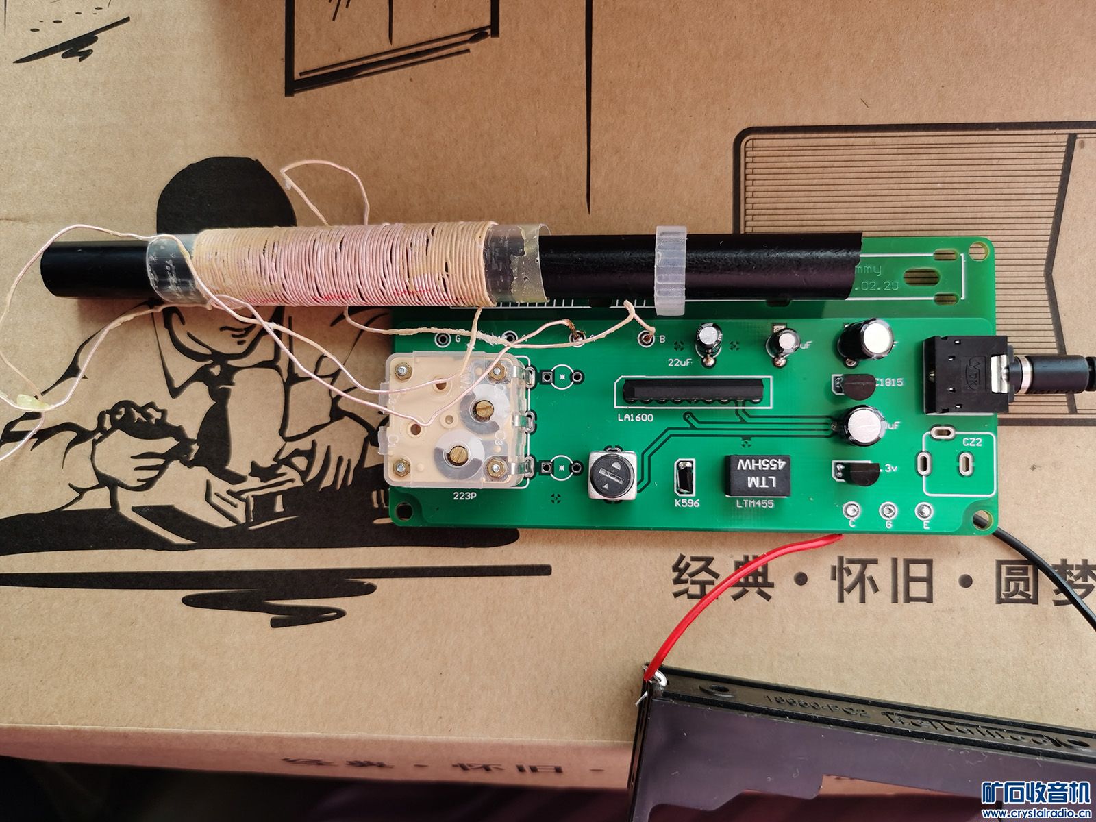

磁棒线圈,楼主说只用初级约90匝

组装好了,今天试听了试听,感觉灵敏度真是高,好多我这里弱台它的信号也很好,而且抗干扰能力强,在路上红灯等对它干扰比别的机器小,晚上收听1512济南故事广播信号很好,600的信号都没有它好。我又用频率计调整了频率覆盖范围。磁棒线圈位置对灵敏度影响不大,反而是线圈在磁棒中间声音最大

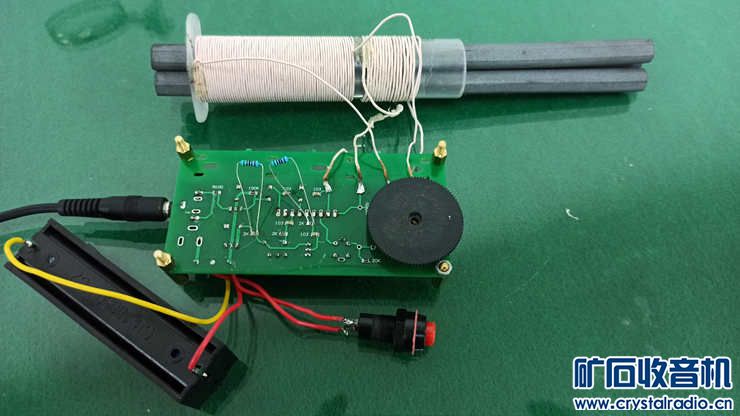

两套板子收到,今天对其中一块进行了摩机效果又有提升,灵敏度很高。

老师怎么磨机的?
发表于 2021-3-8 23:18:41 | 显示全部楼层
xlk 发表于 2021-3-8 19:31
老师怎么磨机的?
换长磁棒,三根一组0.04x170股线。替换的两只电阻还在实验中。

报告DIY进度,昨晚绕了个天线线圈,电感量620uH,今天准备浸蜡。我看贴说线圈电感550uH就够了,有点疑惑,分布电容应对不会超过10pF吧?
发表于 2021-3-9 09:44:23 | 显示全部楼层
alunli 发表于 2021-3-9 08:43
报告DIY进度,昨晚绕了个天线线圈,电感量620uH,今天准备浸蜡。我看贴说线圈电感550uH就够了,有点疑惑, ...
电容远超10pf了。要移动线圈位置进行调整。我是听声音直接拆除线圈的圈数到接收满意为止的。
发表于 2021-3-9 10:52:01 | 显示全部楼层
谢谢了,如果分布电容太大,会影响频率高端。
