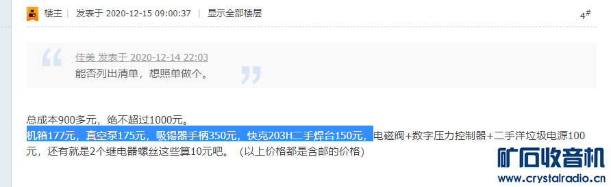

我在4楼发的有详细成本清单。
成本想控制的更低当然也可以,比如机箱可以用40元的塑料箱可以省137元,真空泵可以买那种小电机版本的可以省55元,吸锡器手柄可以买某厂家的可以省150元,二手快克203H焊台可以咸鱼买外观惨不忍睹的可以在省50元,这四样就差不多能省近400元了。总成本600元也可以做到,性价比很无敌的存在!!!
不过对于我个人来说,成本不是唯一的指标,我是综合了性能*成本*颜值等等诸多因素。

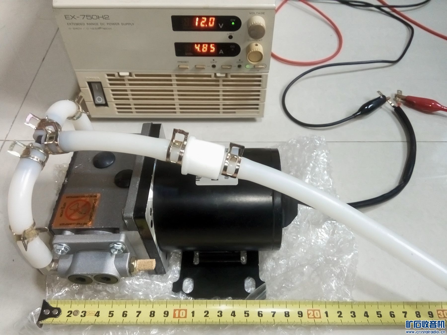

zycxjl 发表于 2021-2-11 10:43
做得真好,是用的什么呢,气泵吗?多大功率啊
电动汽车刹车真空泵,我实际测试过,泵最大功率60W。
