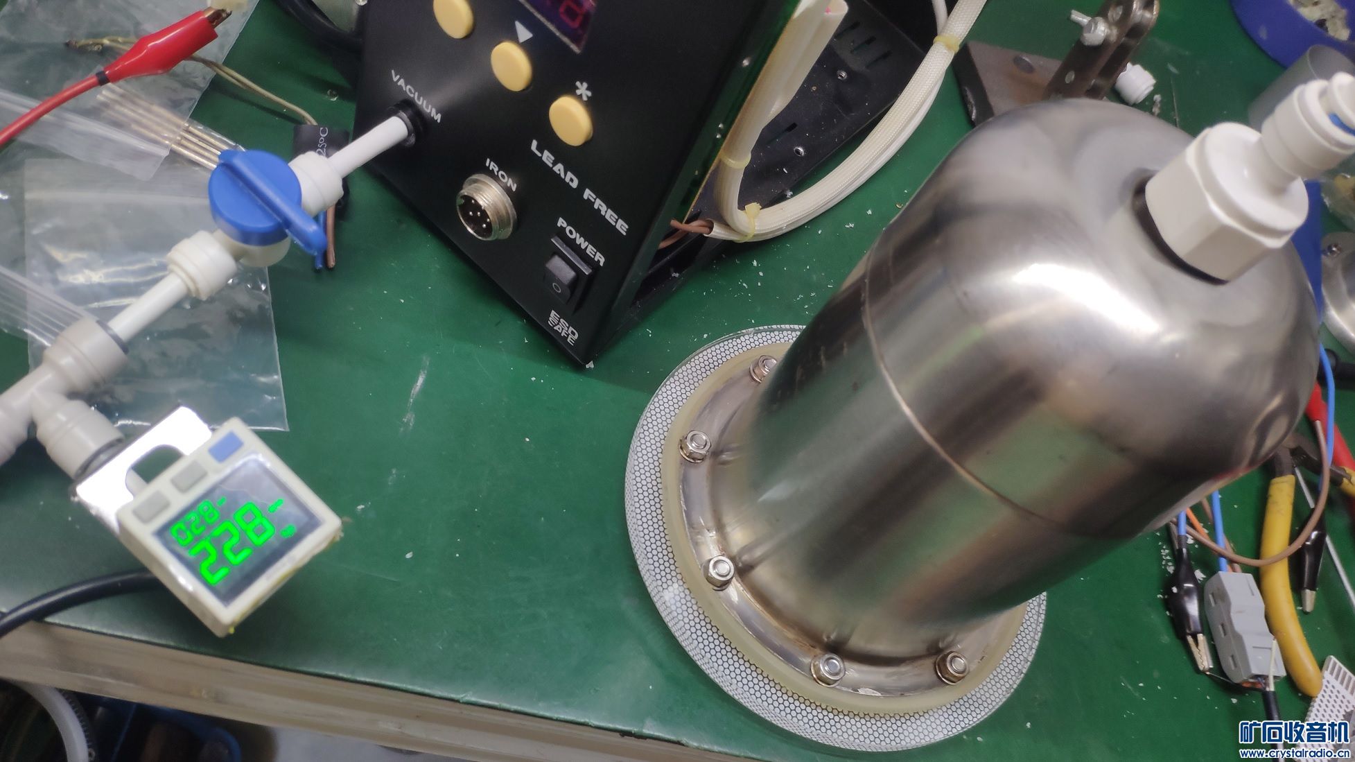

发表于 2024-7-13 13:47:27 | 显示全部楼层
用净水器外壳做一个真空罐,直接用201B原装的气泵抽气,真空度也可以达到82
01
01
发表于 2024-10-20 19:04:31 | 显示全部楼层
能否在改进一下,可以拥有吹气的功能。这样用起来就更方便了吧。
